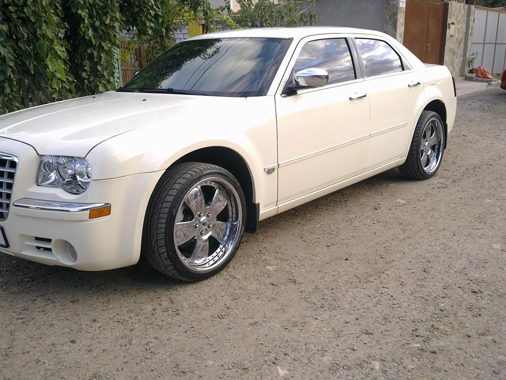

Нужна срочно помощь! у меня хеми америкос полный привод.
взял диски с вылетом ET 35.Ищу проставки,нашел только с центрующей ступицей 16мм.Подходят,либо меньше надо?Меньше в наличии нету!И вот еще ,узнавал насчет длинных шпилек,а мне говорят нужен диаметр их посадочного места,то есть диаметр забивной части,щлицевой.Он стандартный и известен,либо надо ехать на СТО и выпресовывать шпильку и мерять?И болты покупать новые длинные,с эсцентриком?Буду благодарен за ответы,уже хочу диски одеть,и не знаю что покупать

все стало на родные шпильки,без проставок.С проставкой 15мм бешено торчало из арок.единственное для чего пригодились проставки-по ним выточили центральное отверстие.А так отдал обратно,сели диски на все родное!!!
резина 255на 35,буду ставить 45,эта каличная
вот мой на таких
