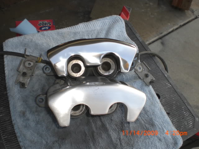

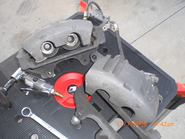

Естественно снимаем суппорта с машины чтоб ничего не повредить и удобней работать! Отмываем вайт спирит и начинаем процесс полировки одеваем шкурки на полировочный круг и следуем по очерёдности.
Когда прошли все прошли берём ворсяной круг полировочный мажем на него пасту гои с маслом и доводим до зеркального блеска!!

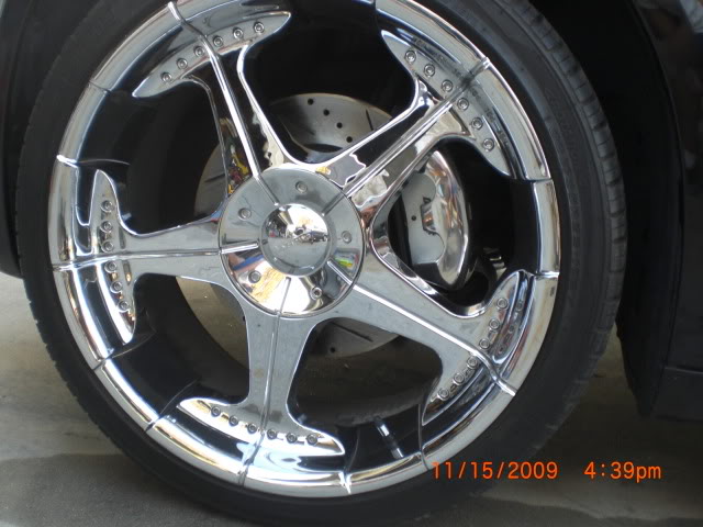

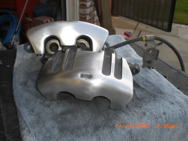

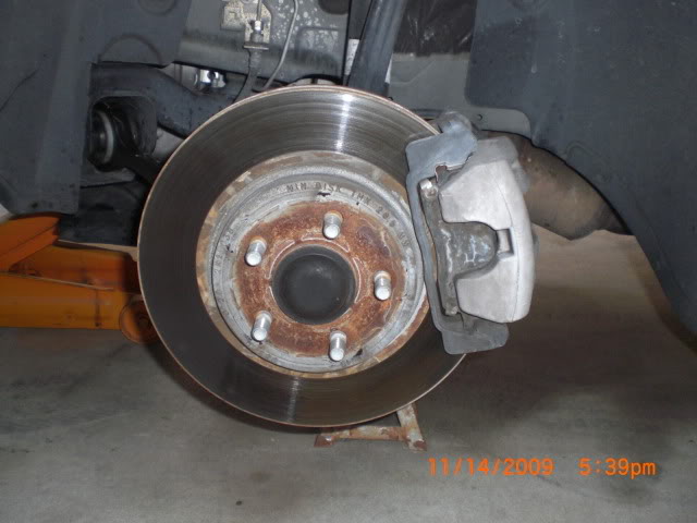

Было:

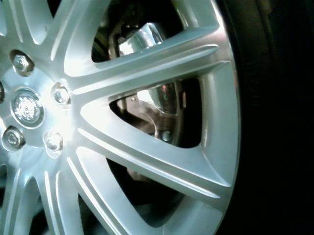

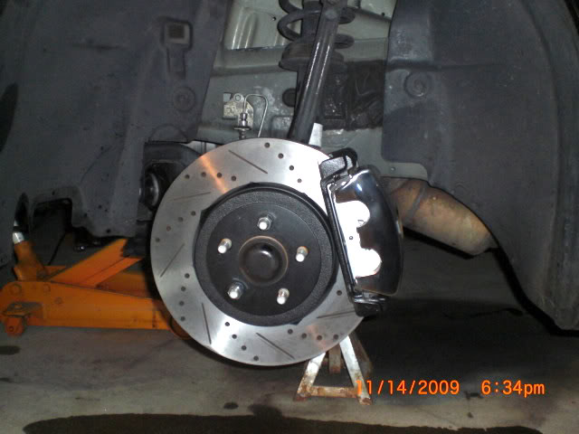

Стало:

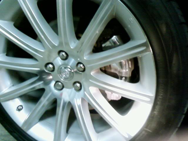

Ну и как смотрятся с дисками

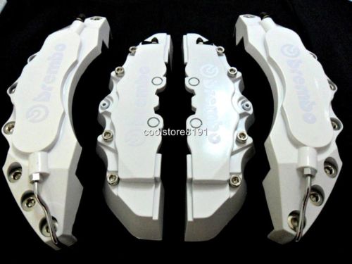

вот такие чехлы на ебее нарыл,по моему видел еще и разных цветов

А я накладки поставил и нормуль:) уже 20 тыс.км отмотал. выглядят отлично

Передние не трогал, встали как там и должны быть. Задние еще не ставил, но мерял, должны стать без проблем. Если и дорабатывать то не напильником, а резаком (нож со сменными лезвиями). Пластик режется без особых усилий. клеил на крокодил. температуру выдерживают, даже не шатаются.
