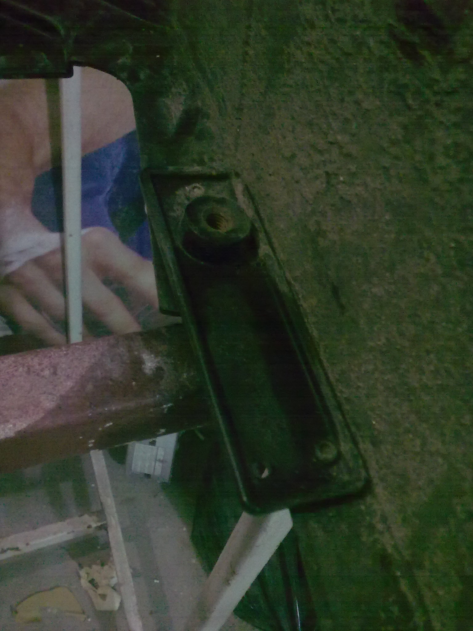

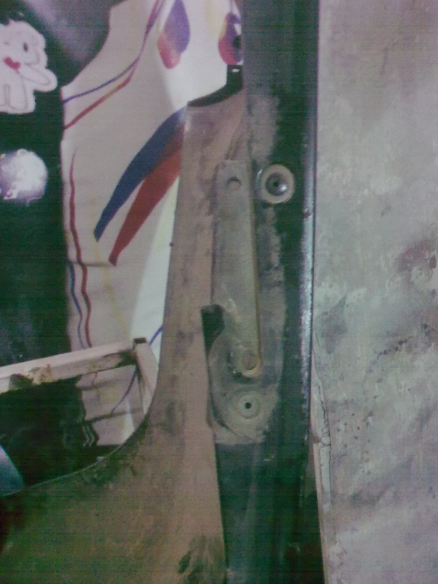

11 декабря 2013 16:44
Есть интересная информация.Мне пришлось разбирать на днях своего рестала и я увидел-почему на ресталах задний бампер уже не висит.Они туда поставили пластину на заклепках(на подобии такой,о которой описывается в этой теме).В общем подсмотрели))))))))).
Естественно я не мог удержаться и пофоткал.Ну и списал ее парт номер.Может кто-то не хочет колхоза и хочет "по-фирменному".Она крепится к бамперу на заклепках,а к крылу притягивается болтом(я так понял через отверстие ,где в дорестайлинге стояла клипса.В общем ее номер:
04806374АА
Ну и фоток пару:

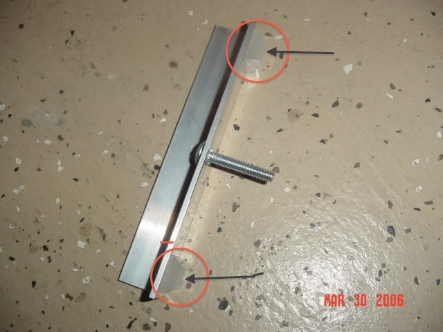

А как вы делали (или делали вообще) эти пирамидки по краям уголка?:
20 мая 2014 13:04
Mike,
я под клипсу которая конусная на крыле поставил шайбу широкую и теперь у меня не обвисший :don-t_mention:
20 мая 2014 13:16
Сообщений: 1760
Mike,
не каких пирамидок не делал !!! просто уголок и все !
20 мая 2014 15:54
клипсу легко снял?
20 мая 2014 16:28
Я просто гайку подтянут и он не висит , висеть перестал
