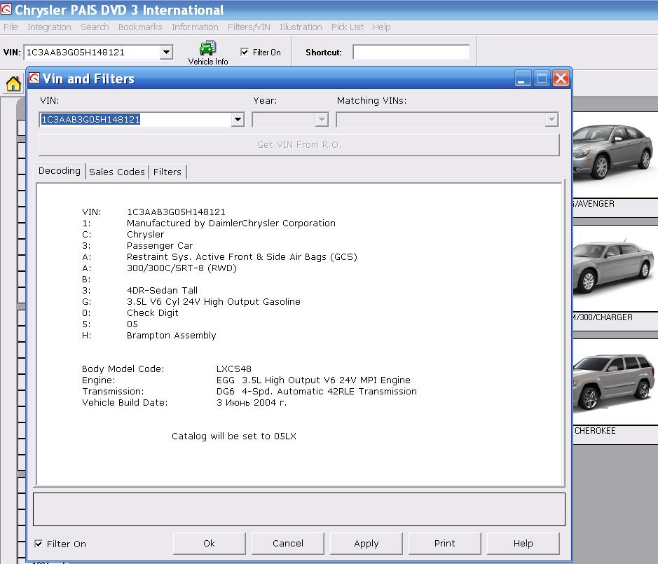

Мужики, гляньте за сегодня дату выпуска по VIN-у, у кого есть возможность

5142 559AA (5142 558AA) перед
5142 566AA -задние

12 сентября 2011 14:36
Сообщений: 3143
Цитата: FirstSmile
это не те самые два варианта колодок(до сентября 2004 и после) ?
судя по проге твой автомобиль "родился" 3 июня
