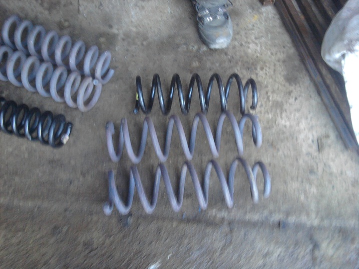

Есть возможность растянуть старые и снова закалить
Производство в Украине
Или вообще сделать новые
Тут каждый сам решает как ему быть
Делали на лимузин мерс w 140 усиленые пружины
Ходят отлично 4 год
И на крайслер делал уже комплектов 6 усиленых
Вот усиленые на крайслер лимо
По фото видно где родные а где изготовленные
Они толше и выше
