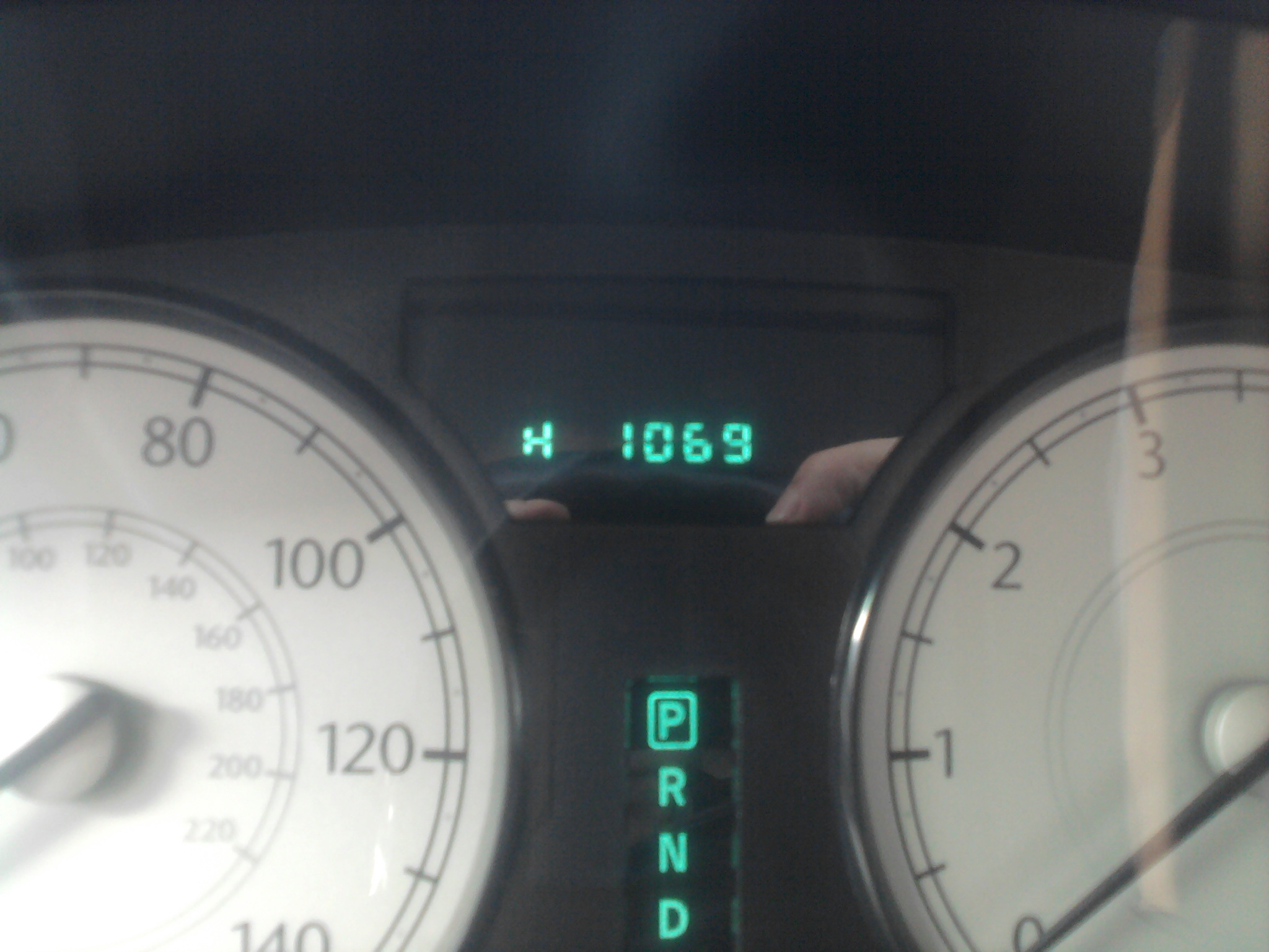

Привет всем, у меня америкос, борт комп выдает ошибку Н 1069
нашел таблицу расшифровок, которая видимо на европе, там все ошибки с буквой Р......
Пытался через поисковик гугля и яндекса найти, но все четно.
Есть у меня одно подозрение- в машине все работает в норме, вот только ксенон в туманки поставил, возможно это комп и сигнализирует.

Мож сигналка не родная стоит? Скинь клему на 15 мин, повторится значит повторится нет так нет, глючная ошибка, в мануале тоже нет такой

Да стоит и кстати не работает управление центральным замком с передних дверей (в салоне) и не слушается родного ключа на открывание, закрывание, паники и багажника.

Пробовал сегоня, ща даже фотку ошибки сделаю

И еще один ньюанс. Ошибка с непонятным кодом, так же как и еще у человека тоже c ошибкой с непонятным кодом, почему то высвечиваются по центру экрана, у меня ошибки высвечиваются вместо пробега. Это просто наблюдение.
вот так

31 августа 2011 08:19
JURY JET,
Эта информация о том, сколько часов наработал ваш двигатель. И похоже ОНИ правы.
Чуть позже проверьте, если цифры будут увеличиваться, значит это правда.

И у тебя и у меня америка
Если это так, то это становится интересно, а как глянуть и где, не пишуть?

Во у себя нашел:
Display Engine Operating Hours
1) Turn the key to the 'ON' position
2) Press and hold the 'Trip Meter Reset' button for approximately 6-8 seconds.
The engine operating hours will display. Divide this by your odometer miles reading to discover your average speed over the life of the car.

задал там вопрос, ждем ответа.
видимо топикстартер это и сделал
