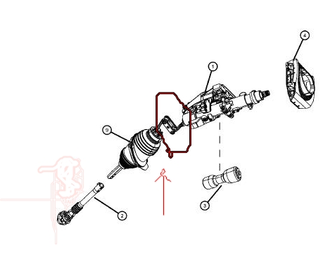

Раньше стучало из-за зазора в заклепанных местах (красная стрелка), дребежало так что казалось что это из-за рычагов, однако все рычаги меняны, теперь же все стало тихо, но когда покачиваешь руль, постукивает где карданое соединение(синяя стрелка), вообщем погоняю так, пока не найду новый.

Тоже поменял-стук остался(когда рулем помалу дергаешь).Нашел причину.Разбито соединение выше(на рисунке между 1 и 9. Z-образное соединение.Может кто сталкивался-подскажите что делать?

У тебя уникальная проблема, друг. Я менял у себя кардан (тот что пониже на схеме). Когда искал свои ответы на форуме - НИ РАЗУ не нашел дефект как у тебя.
