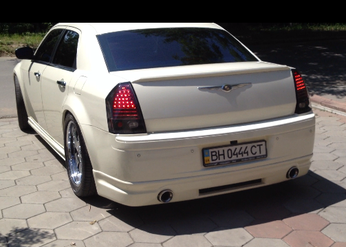

Я делал не то что на вкус и цвет а чтобы обеспечить безопастность заду авто!было не раз что в солнечный день когда включаешь поворот естественно с габаритом и стопами то его не видно и человек летит тебе прямо в зад,было...такая красота может сослужить плохую службу..не хочется получать в страховой 300уе за снесённый зад...

мне тоже че то треугольник не очень нравится
кстати поворотник видно и родной,я ехал специально за своей машиной ,смотрел видимость днем.Если влетит какой-то баран-то оранжевый поворотник ему не поможет,надо на стопы смотреть.

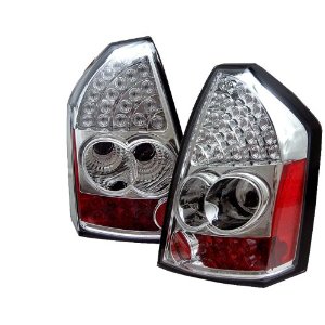

Короче поплавилась фара ,одна левая..говорят нет радиаторов для диодов...Два диода прикрыты теперь пластиком ,соотвестенно при полном свете видно пятно.Это все внутри,внешне целое
фото старое,только дошли руки разобрать.Думали что просто внутри черная сетка сместилась между диодов.Конченый китай с тайванем.Какие теперь ставить не знаю

Цитата: Shastry
И еще совет, при установке не перетяни болты, а то внутренняя плата с диодами может деформироваться и диоды "уйдут" со своих мест. Я так первый комплект запорол.
Точно не это явилось причиной??
У меня также неск диодов уходили, чуть виднелись из-за пластика. Плата с диодами имеет прямое отношение к креплению фонаря к кузову (я разбирал). Если крепления сильно затянуть, то под этим воздействием плата деформируется. Может и 40 градусов за окном прибавляют косяк...
В общем я расплавил и расхерачил фонарь и в итоге новые купил. Сильно не затягивал, уже около года все в норме.

Shastry,
та в том то и дело что не затягивали сильно.И странно что один поплавился.Вот теперь ищу замену..У тебя других китайцев не было?
3 июля 2012 21:06
У меня тоже один. Почти наверняка перетянули чуток. Там вроде других причин нет для смещения. Я когда раздубасил фонарь, долго не мог понять в чем причина. Все было абсолютно целое, все крепко сидело на своих местах... Если будешь делать вскрытие, увидишь...
Не было. Лучшей альтернативы не наблюдаю. Даже не пожалел бабос на второй комплект, только цвет сменил. Вскрывай старый и если я угадал с причиной, бери новые и сильно не затягивай.

Shastry,
так вскрывали уже.Там пластик поплавился и стал чуть выпуклым.
как их затягивать тогда?совсем чуть?не будут люфтить потом?
4 июля 2012 10:12
Gardei,
Чуть-чуть, чтобы прижать. Все нормально держится вроде...

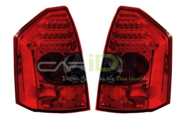

Давай за кэш дешевый)) их феном вытянуть можно мне сказали .Просто достали меня они тоже ,я заказал обычные красные

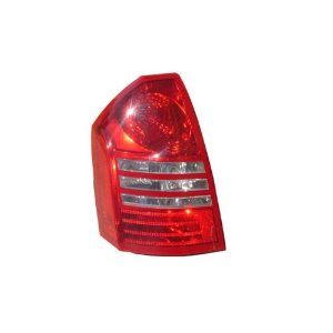

Не нравится верхняя лампа в родных .Какая идея ? Заказал красные с тремя рядами ровными диодов которые обычные .Нравятся диоды просто.
4 июля 2012 15:51
Gardei,берёшь стекло с родных и переставляешь на китай с диодами с компановкой заднего хода по середине например таких какие были у меня!
вот такие
или такие
и получатся заводские
