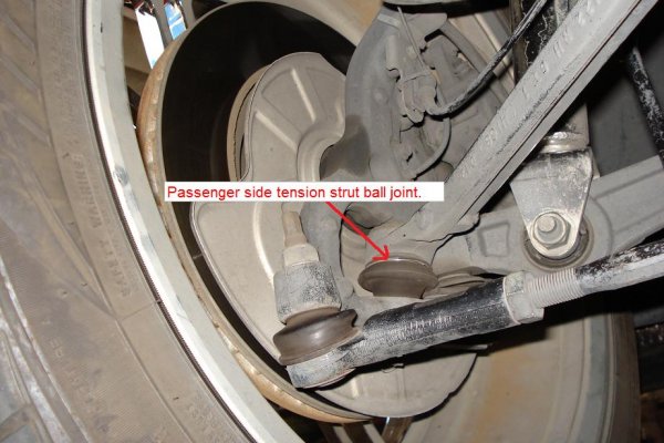

leontev,
Никогда не предполагаю по подвеске, но сегодня такое настроение. Вот эта шаровая на диагональном рычаге тяжело диагностируетя. Это она. Нужно гайку открутить и проверить ее. Напиши если обманул

yury,
Спасибо - попробую ее покулупать.
