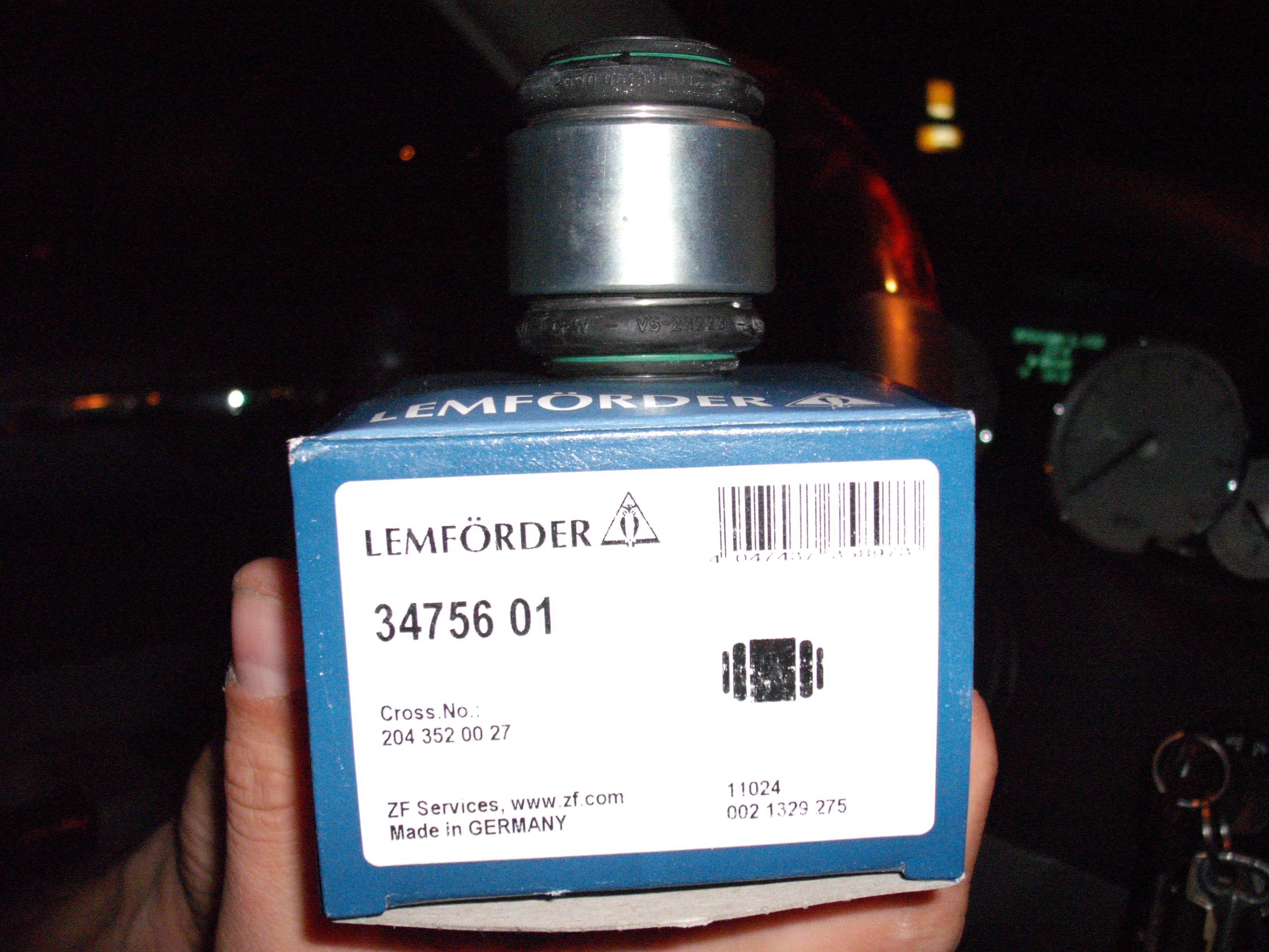

забрал сегодня машину
в двух словах - сказка
тишина и плавность хода уммммммммммм
ощущение новой машины
сделал пару фоток и еще с толиком примусом сделали видео как работает капролоновый сайлент. они вечные!
код джоинта дам позже (от мерса, тот что в лодочку идет), бумага в машине лежит, не обессудьте, я тупо забыл.
скажу что он ориджинал стоит 1600 рублей
по работе было сделано- рычаги поперечные и диагональные справа и слева, ну и собственно заменены джоинты (они же шарнирные сайленты)
все с работой вышло в 24800, для замены диагоналек пришлось снимать подрамник, гребанные болты развернуты шляпой во внутрь - было не выбить и не срезать никаким раком
для сравнения - рачаги-бананы стоят по 13 рублей за штуку, так что капролонирование с лихвой окупило себя.
как тока толик выложит видео, вы сразу поймете в чем уникальность этой технологии, и в чем заключается долговечность и прочность.
ах да, гарантия 100 ткм
готов ответить на все вопросы

всем все понятно по видео?
такой сайлент порвать невозможно!)))
ща фотку джоинта качну
вот фотка джоинта (шарнирный сайлентблок)
%F1%E0%EB%E5%ED%F2+%E1%EB%EE%EA+%E2+%F0%FB%F7%E0%E3+%E7%E0%E4%ED%E8%E9

1 сентября 2011 17:12
robert5050,
ЭТО ОНИ:
