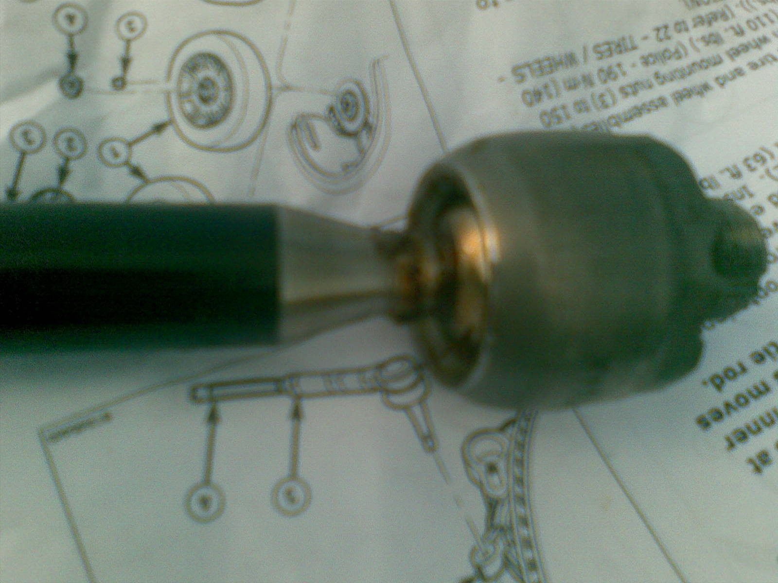

пишу сам до зтого эту тему писала жена.ездил к родиону делать подвеску родиону респект и уважуха хотя перед поездкой червячок сомнения был,подвеска была в ГАВНО после ремонта как на новой но не доехв до дома 300км под пензой лопнула рулевая тяга шар остался в рейке наконечник с тягой в колесе(цапфе) рулит только правое если больше 20км левое выворачивается во внутрь,к зтому сдох телефон зарядка осталась у родиона-в общем полная веселуха но с божьей помощью и русской смекалкой до дома добрался. По поводу Родиона и ремонта подвески советовать не имею права,но настоятельно Рекомендую

nikita,
видимо после Родиона на новой подвеске решил полихачить и на ямы прыгал тоже ))
как она лопнула? Родион наконечники менял ?
Них себе...

ехал вроде не очень быстро 120-150боторвало шар от тяги который в рулевой рейке, этот шар не трогался ремонт был у наконечника

nikita,
Этот шар из обоймы выскочил?

шар остался в обойме лопнуло в самом узком месте где шар соприкасается с тягой
Просто так без удара и попадания в яму? Как же домой дотянул 300 верст?
