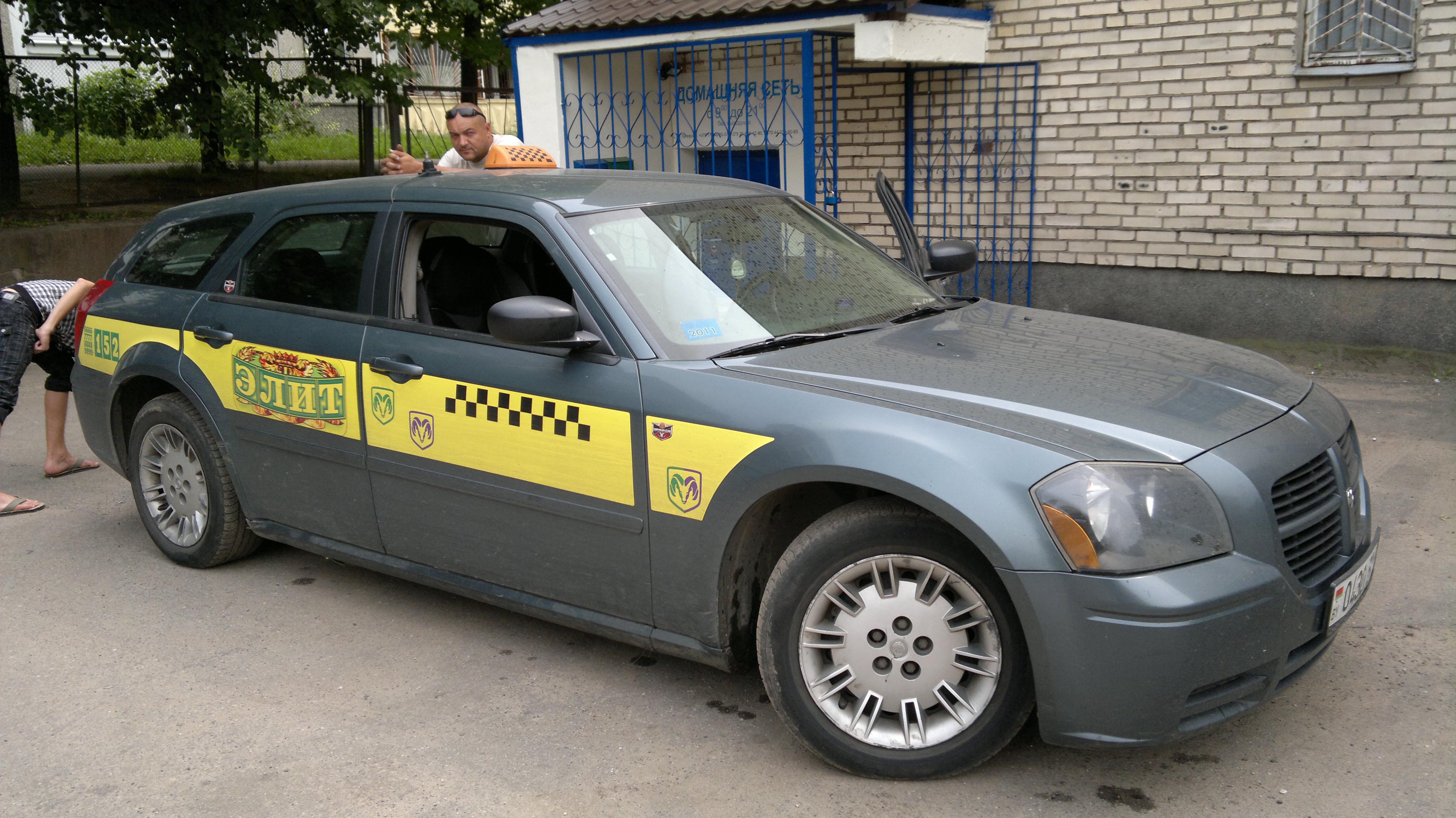

Вот наконец то дошли руки написать отчет о том, как я побывал у Родика в гараже... как я там отдохнул и сделал подвеску.

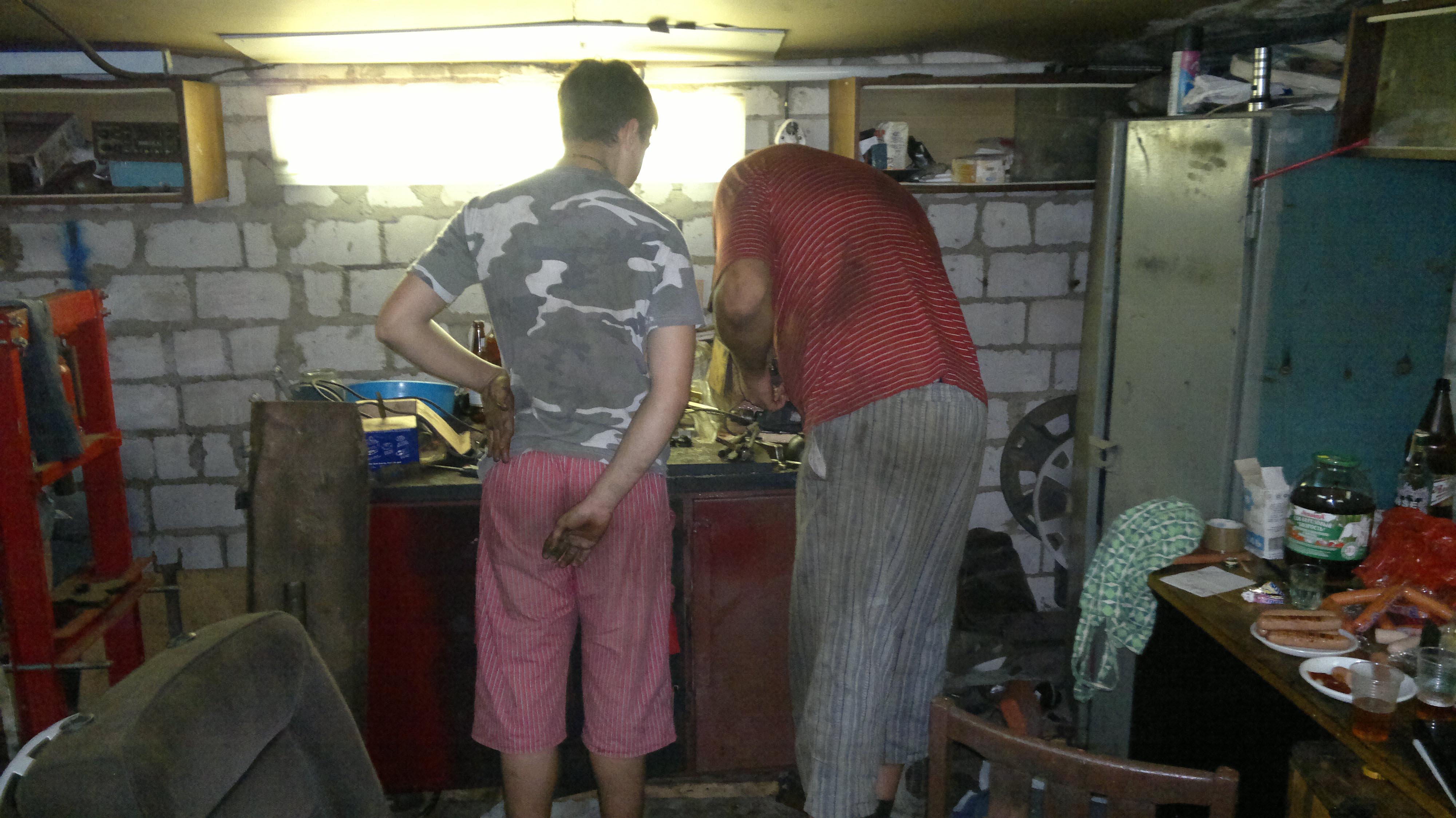

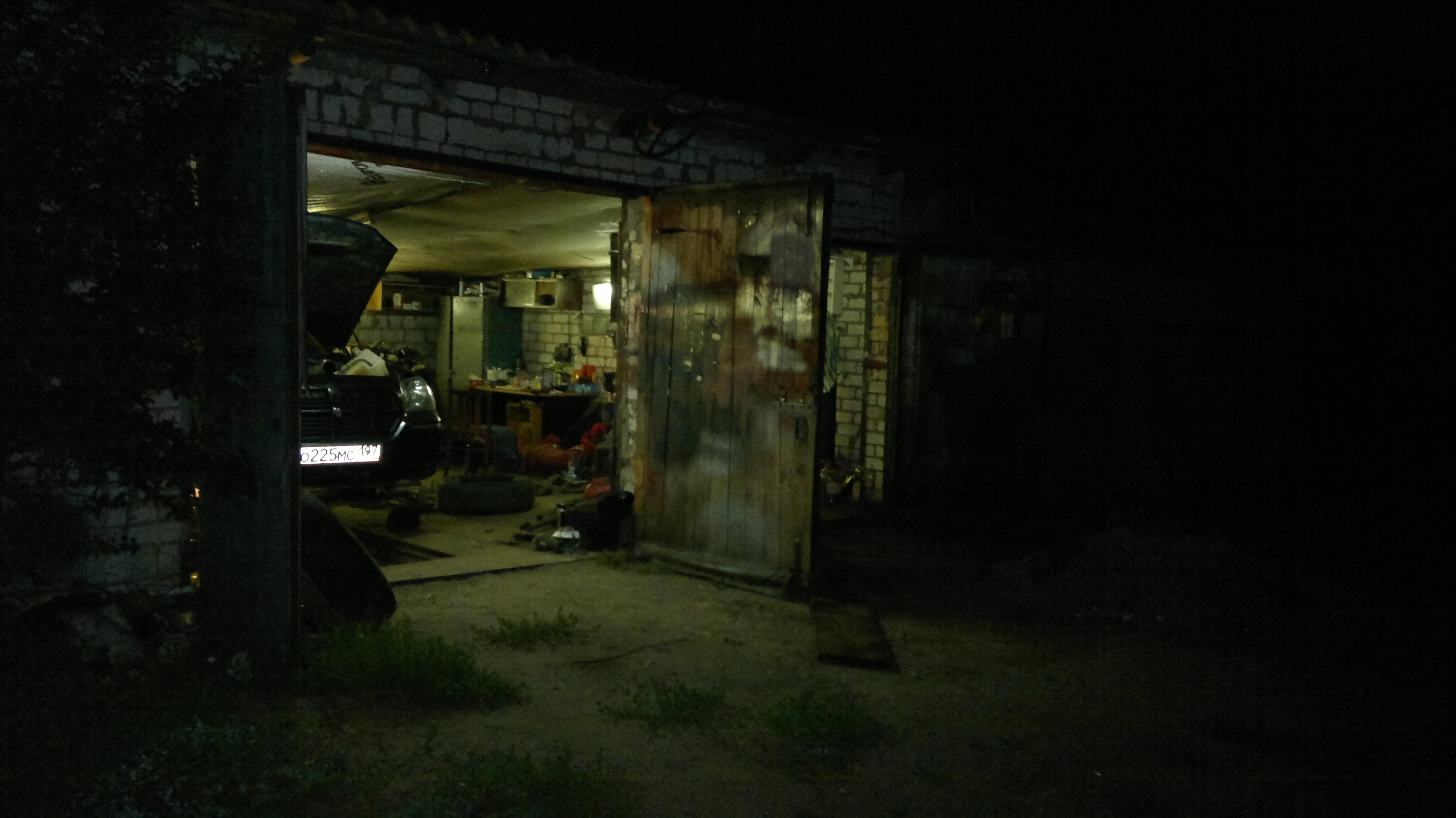

сам гаражик

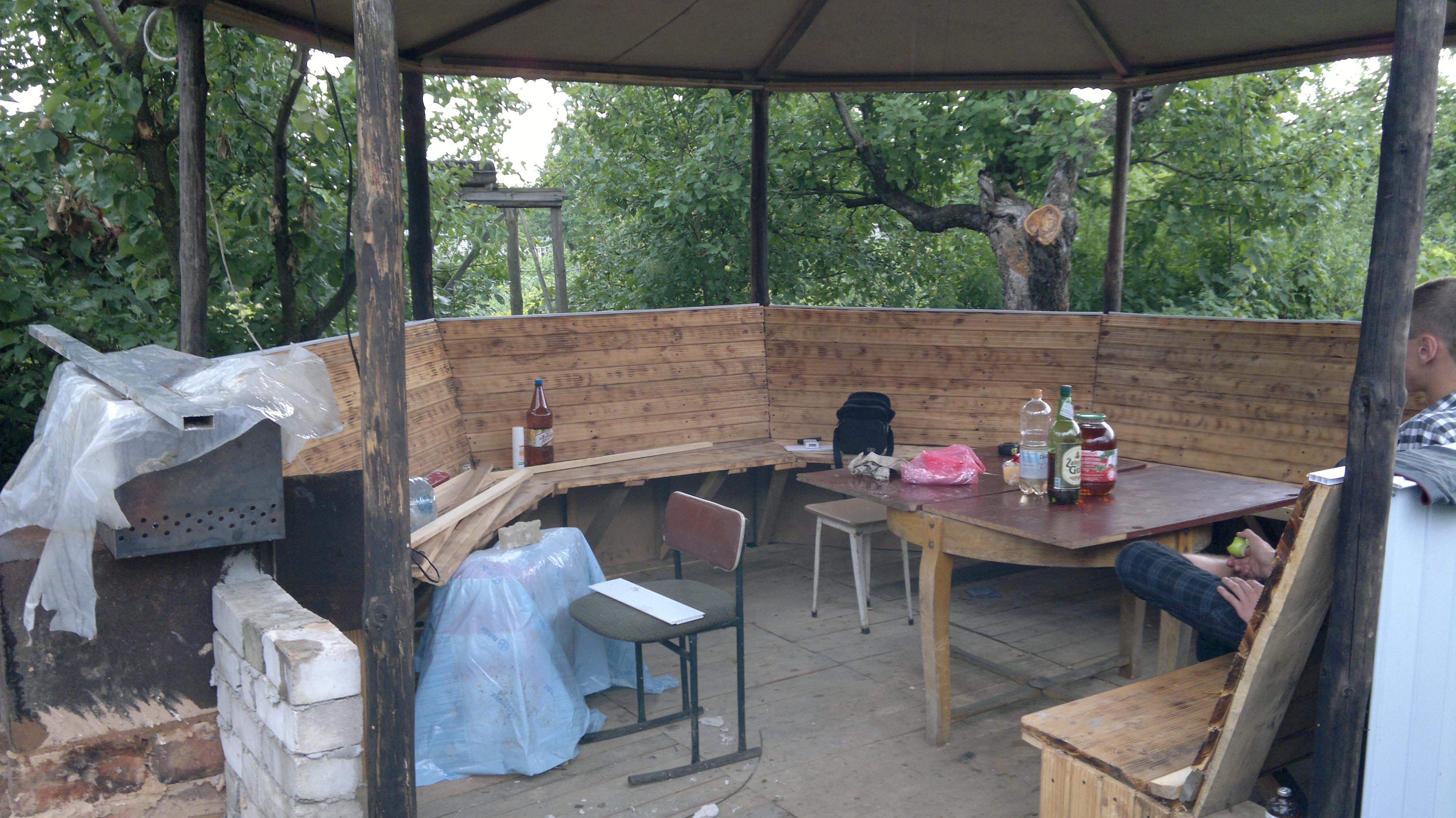

Это фото беседки которую он делает для шумных встреч

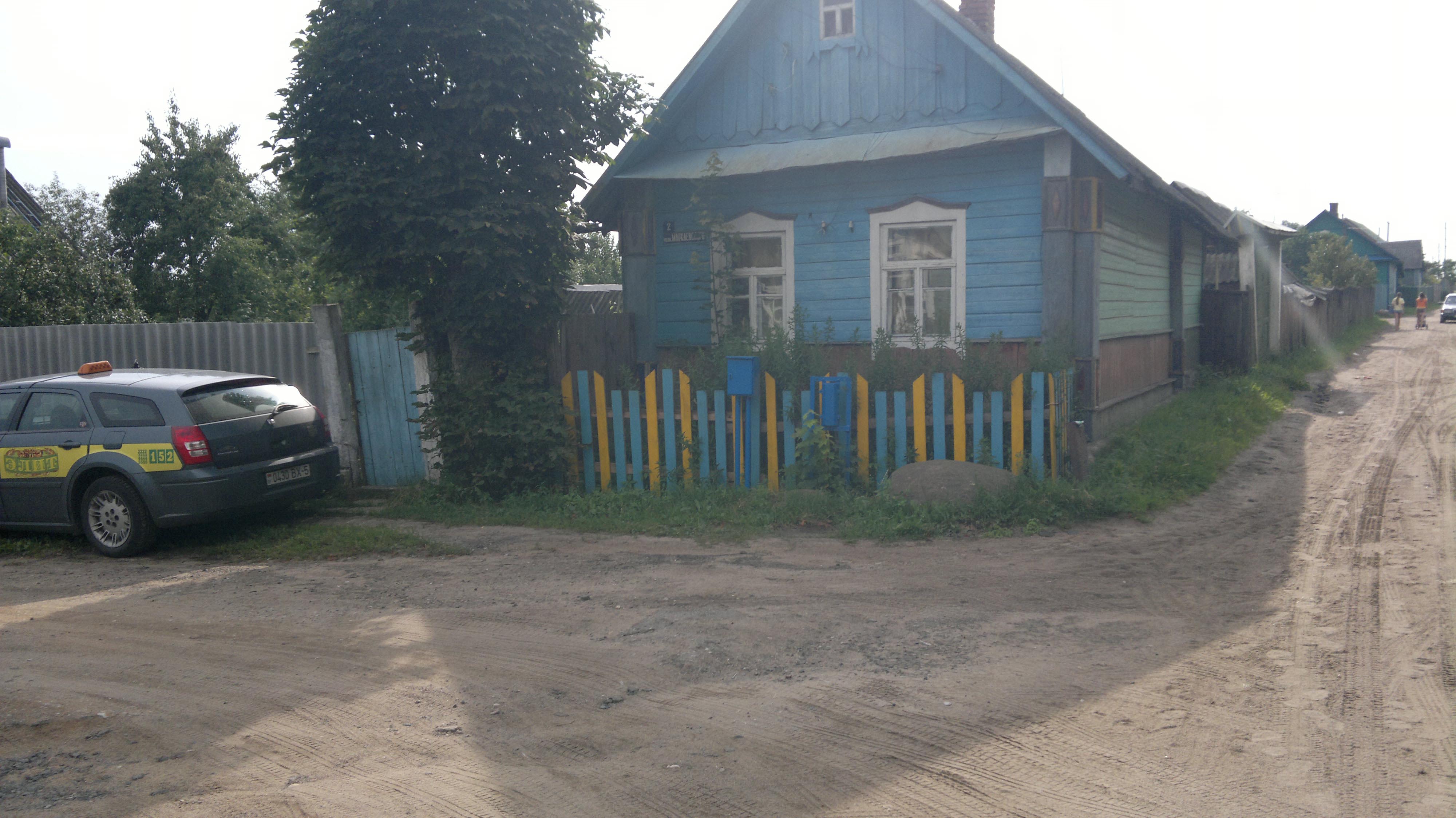

Это его фазенда... вид с дороги

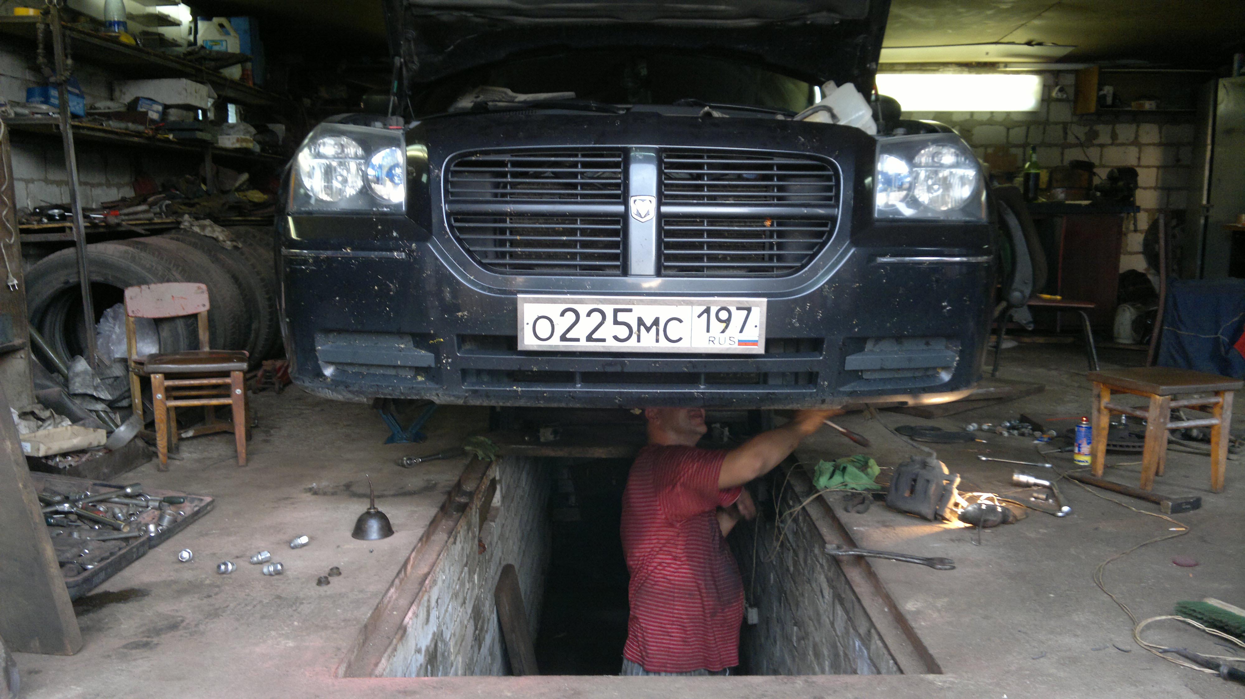

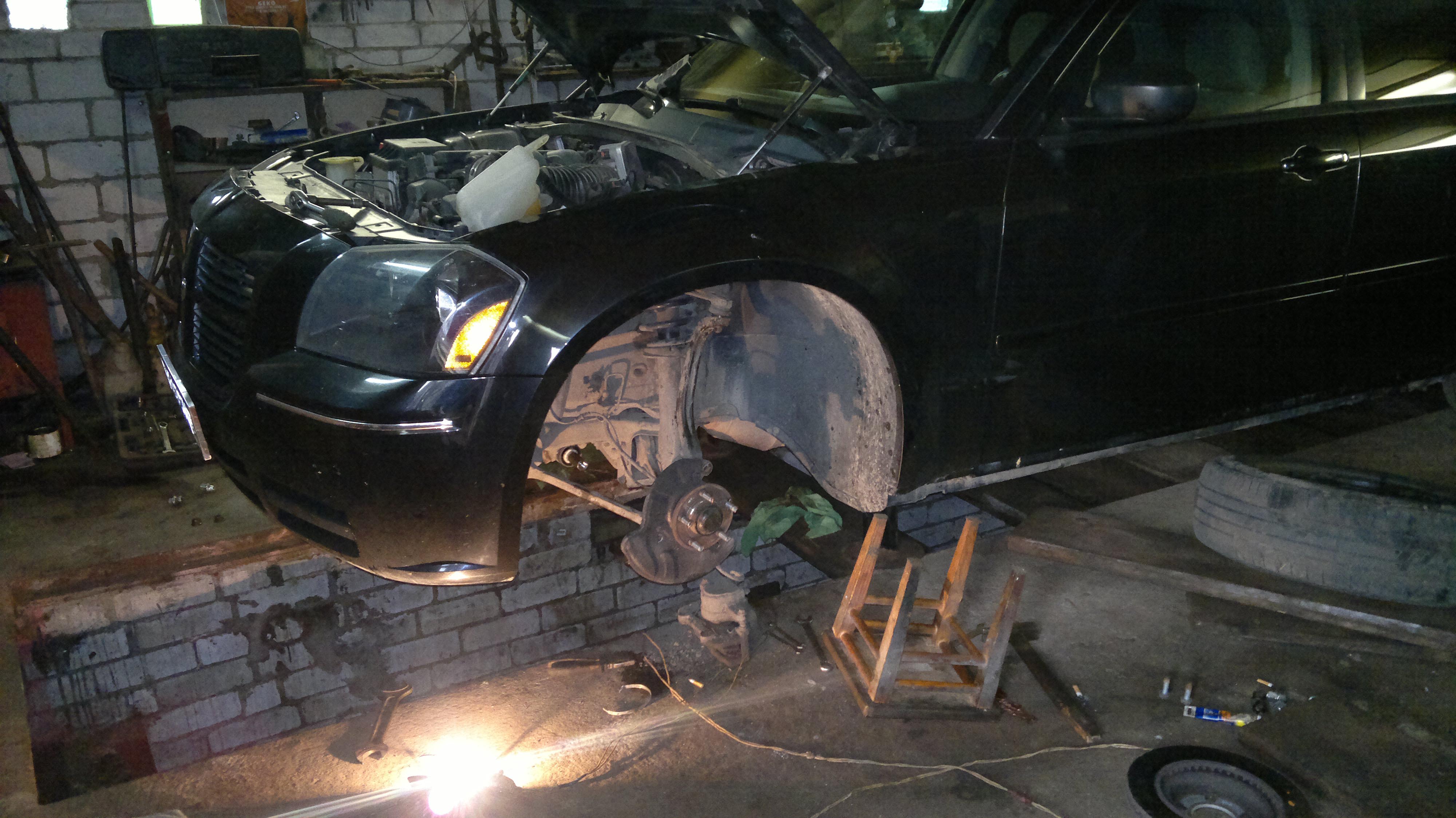

Перебираемся в гараж
полностью скидываем одну сторону
вид снизу

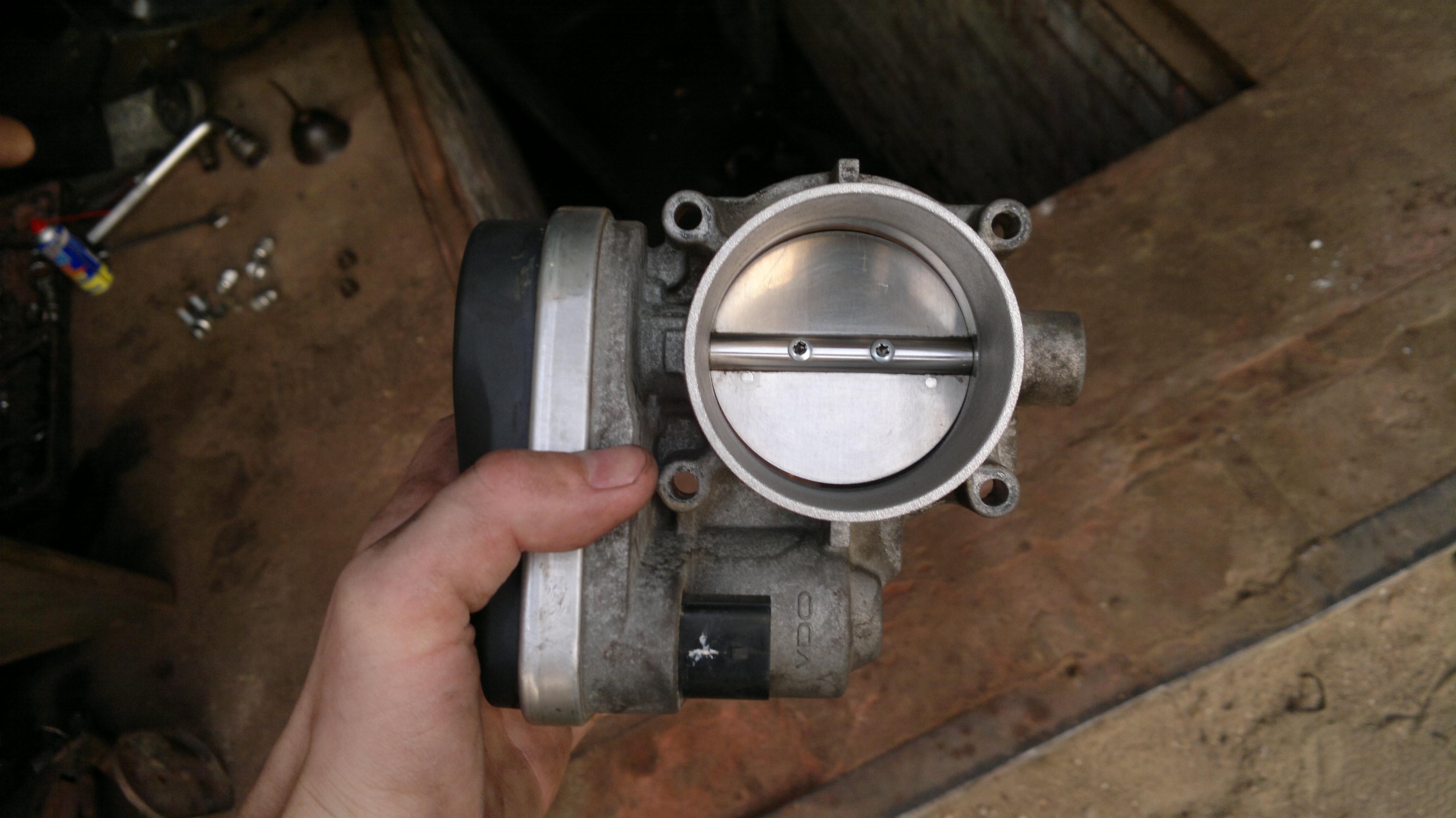

Я тем временем почистил дросельную заслонку.
К сожалению забыл сфоткать ДО мытья
Но поверьте она была грязная. как битумом закидало.

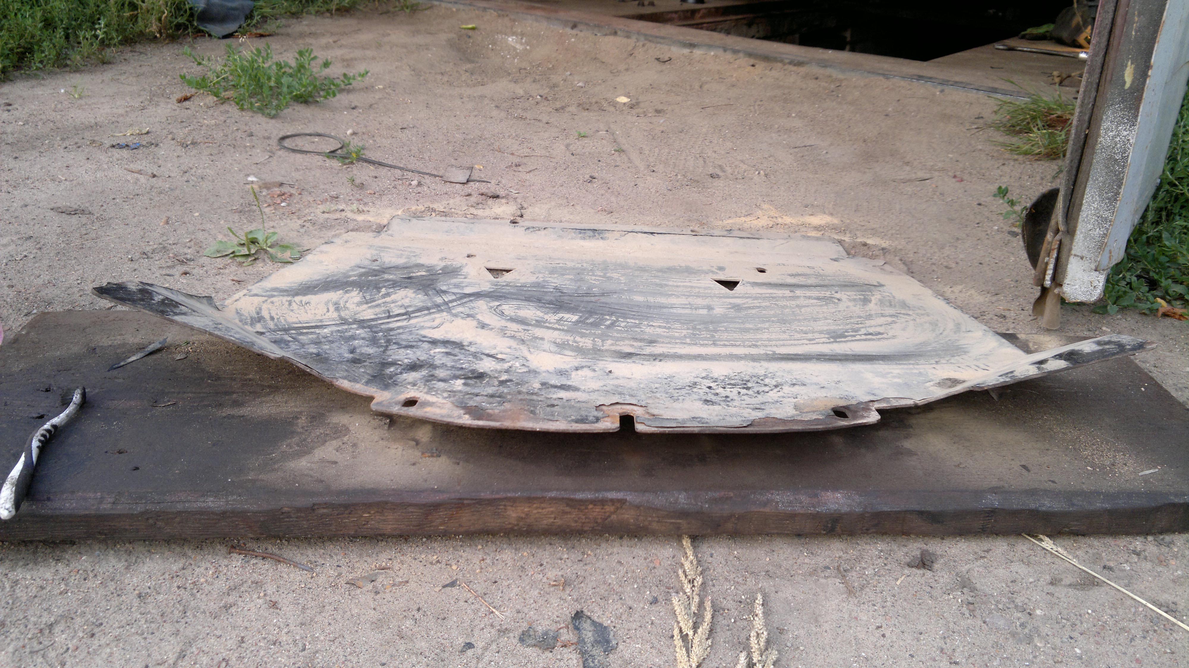

Выпрямил защиту, а то после езды по говнам погнул ее прилично.

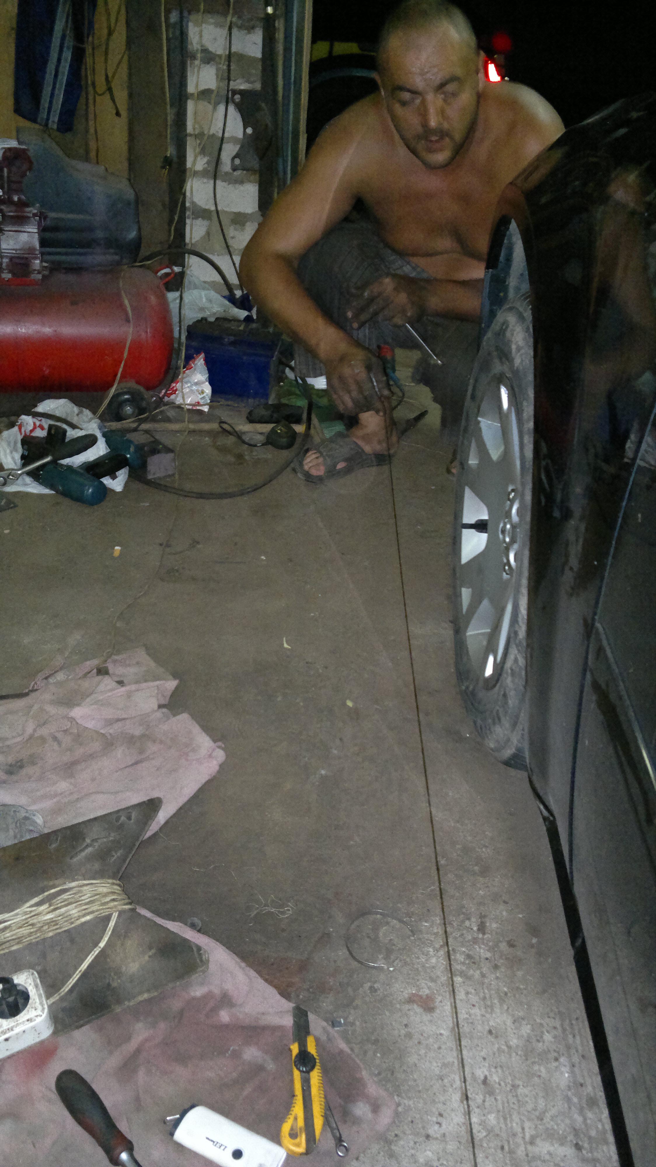

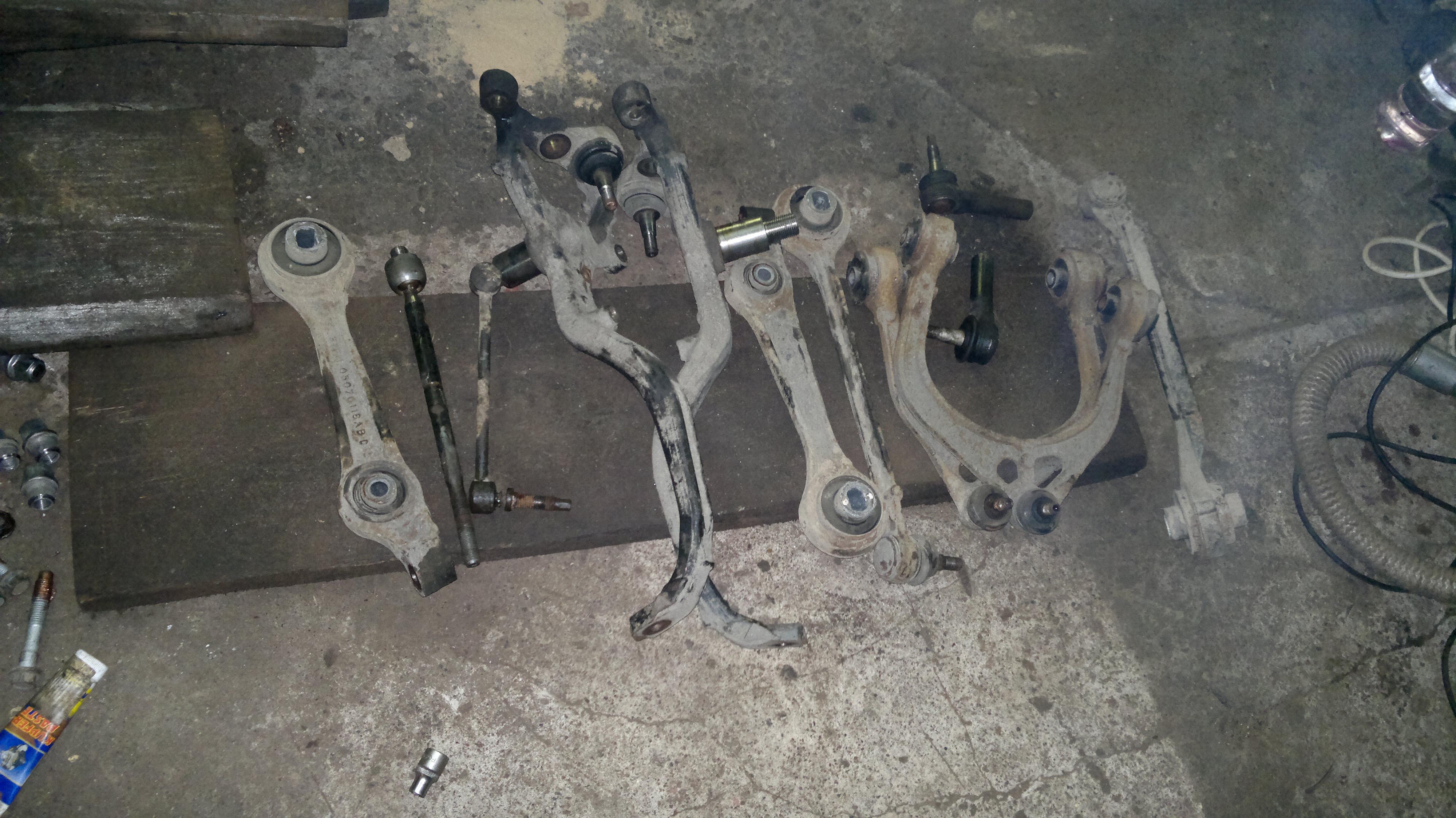

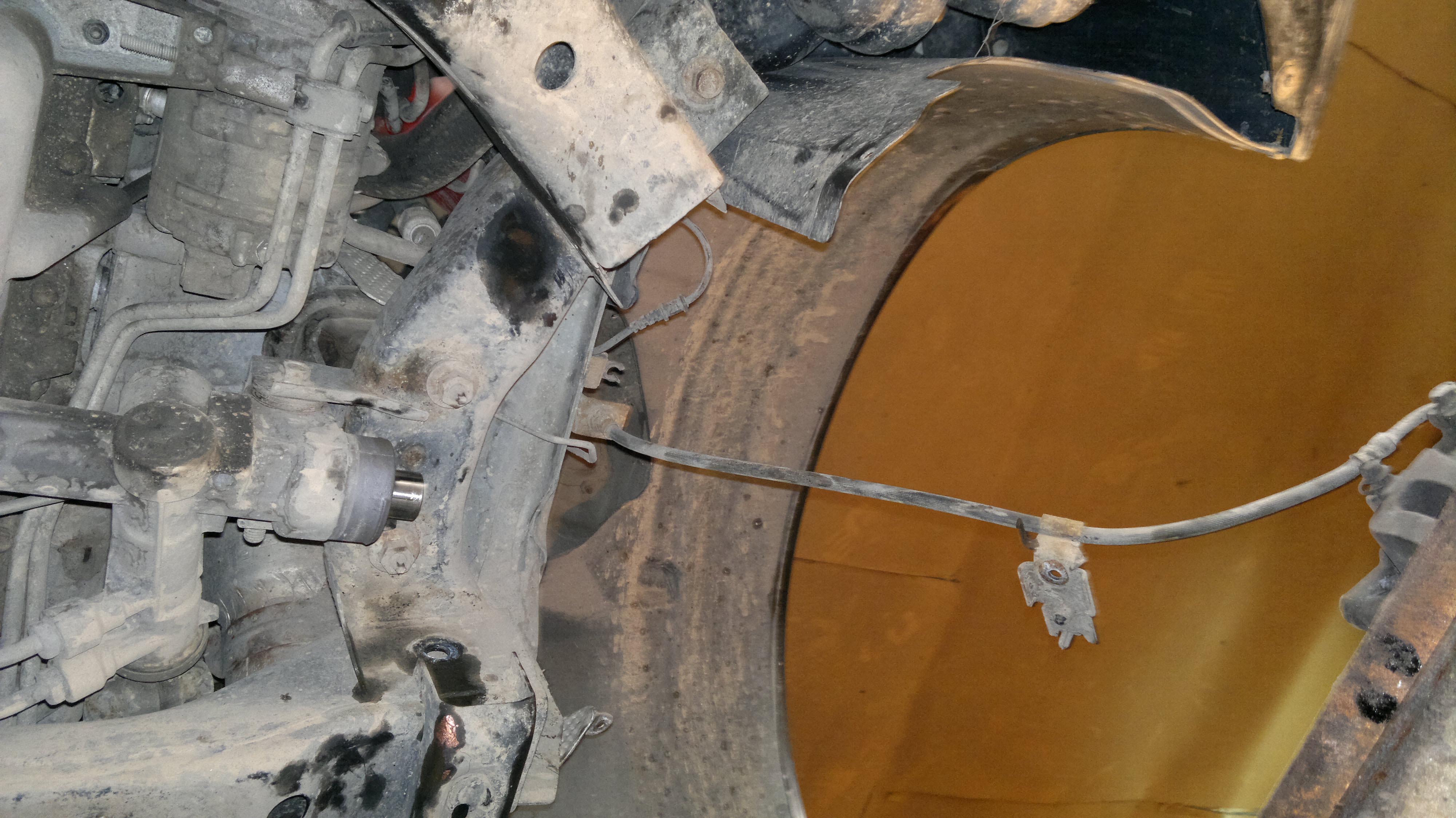

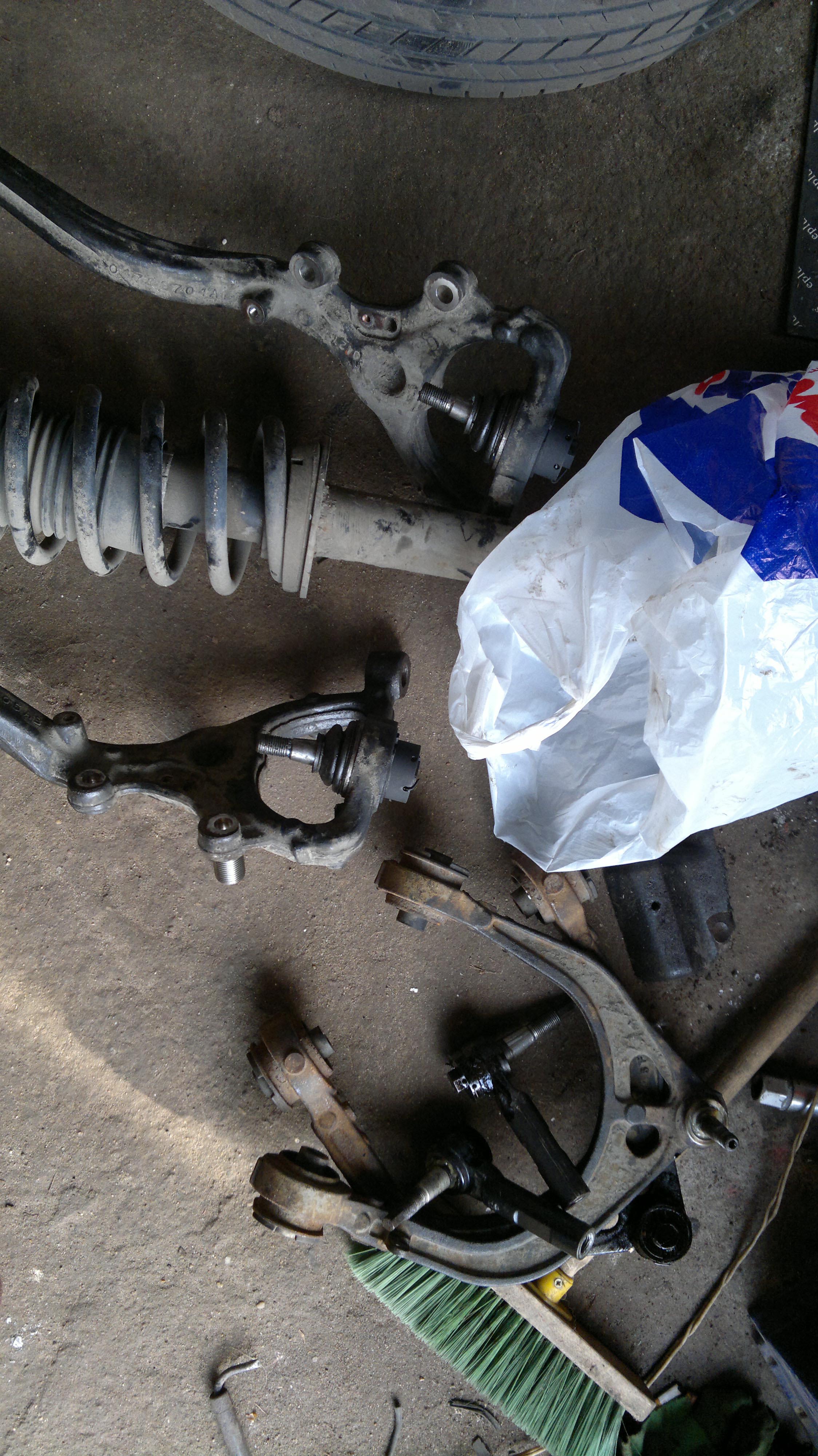

Все... правая сторона тоже вся снята.
кроме рулевой рейки ничего не осталось.
Подвеска была в плачевном состоянии.
гремела на каждой кочке как ведро с болтами.
один наконечник не пойми от куда.. нашли родной.. кто то оставил видимо когда менял подвеску у Родика.

Пока я высыпался на фазенде.. Родик съездил в Минск, взял готовую подвеску и привез в гараж.
Мне выезжать в ночь.. пью вкусный квас из желтых бочек.. с завистью смотрю на Родика пьющего холодное пиво ;)
Начинаем собирать.
Обильно смазываем, одеваем пыльники...

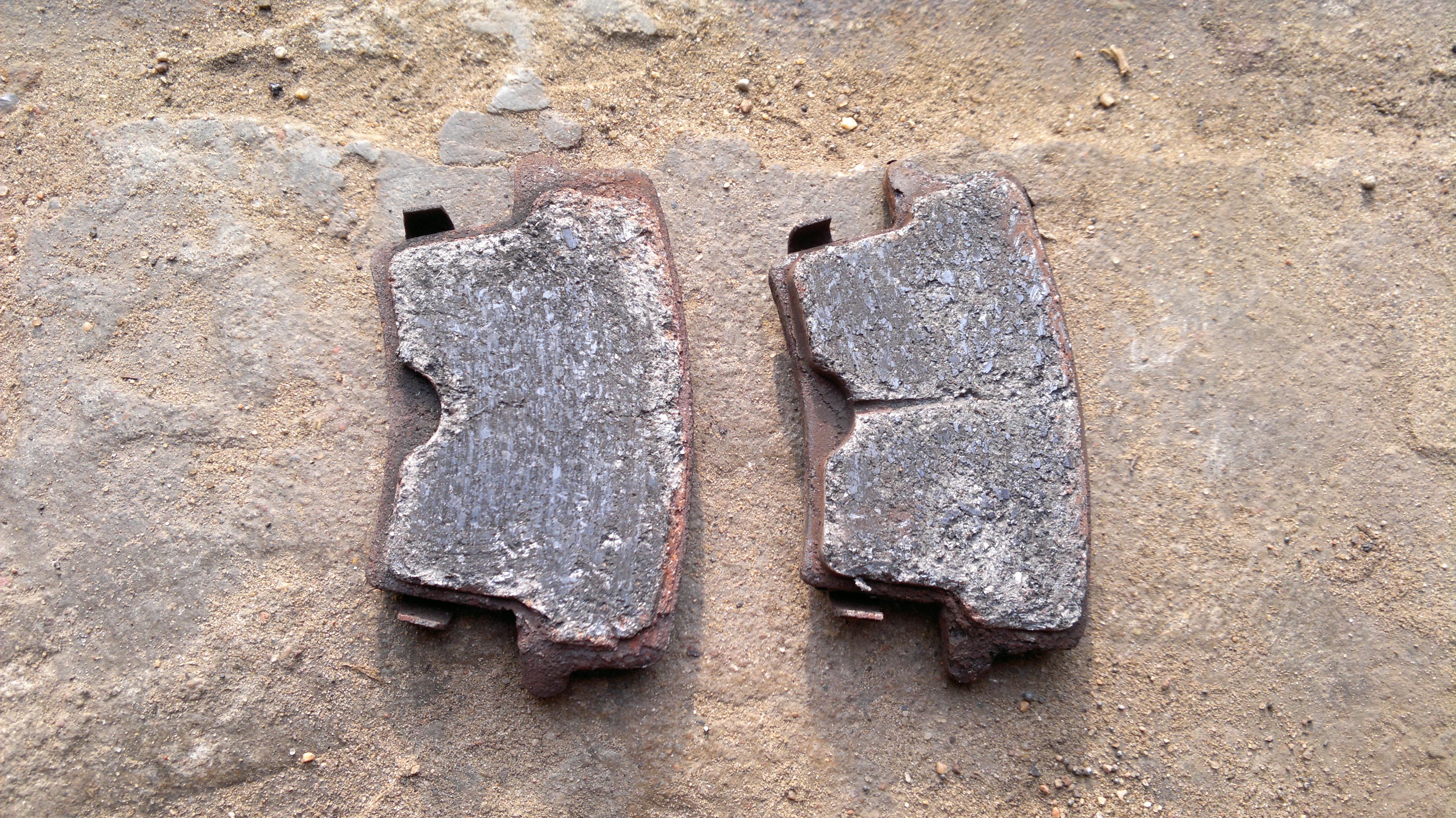

Обращаю внимание что передние колодки стерты не равномерно.
Смазываем направляющие, находим колодки от Пирога которые в лучшем состоянии и керамические... ставим мне.
одна сторона готова...
замечаю что задний левый диск с выработкой..
скидываем колодки.. мда..
копаемся по углам.. находим колодки на замену..
ура.. теперь 4-ре колеса тормозят хорошо.
Забегая в перед... эти колодки пищали и скрипели даже на ходу.
приехал домой.. скинул суппорт и еле выбил колодки...
С одной стороны колодка не отходила назад потому что была зажата.
Оттого и старые сгорели.

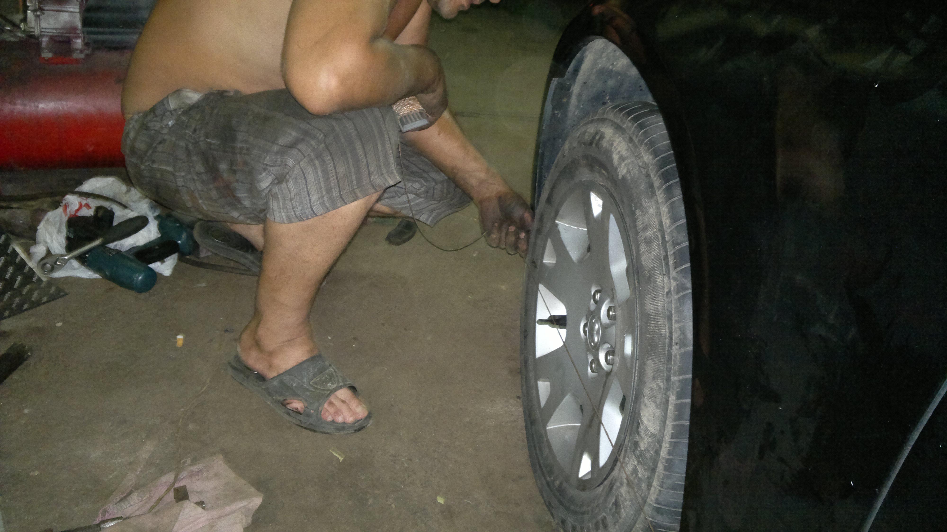

Делаем сход-развал по веревочке.. дедовским способом.
Я слышал но не видел.. на деле оказалось не хуже лазера ))
Родион сказал что всем так делает.. но для точности заехать на диагностику нужно.
Когда заехал на диагностику.. и они услышали что мне выставляли по веревочке.. посмеялись.
Но когда повесили прибор и стали смотреть схождение.. сильно удивились.
Одна сторона была выставлена в ноль
вторая не дотянула на 1% если бы зима была.. я бы тебе вторую сторону не дотягивал.. сказал мне мастер... оставил бы так.. потому что и так все супер.

Я все конечно понимаю, но в чем заключался ремонт ? Востановление или замена на новое ?

A.Martyn,
Восстановление.
Обычные сухари заменяются на какие то другие.. сверх прочные.
И подвеска становится обслуживаемой... то есть почти вечной.

я писал отчет со стороны обывателя.
Подробности переделки может рассказать Родион
По цене тоже к нему.. но меньше 25к за ВСЮ переднюю подвеску.
она теперь разборная.. и со временем меняется не рычаг, а сухарь в нем... и все.
Переделкой самой подвески занимается не Родик, а другие люби с золотыми руками и большим стажем.
