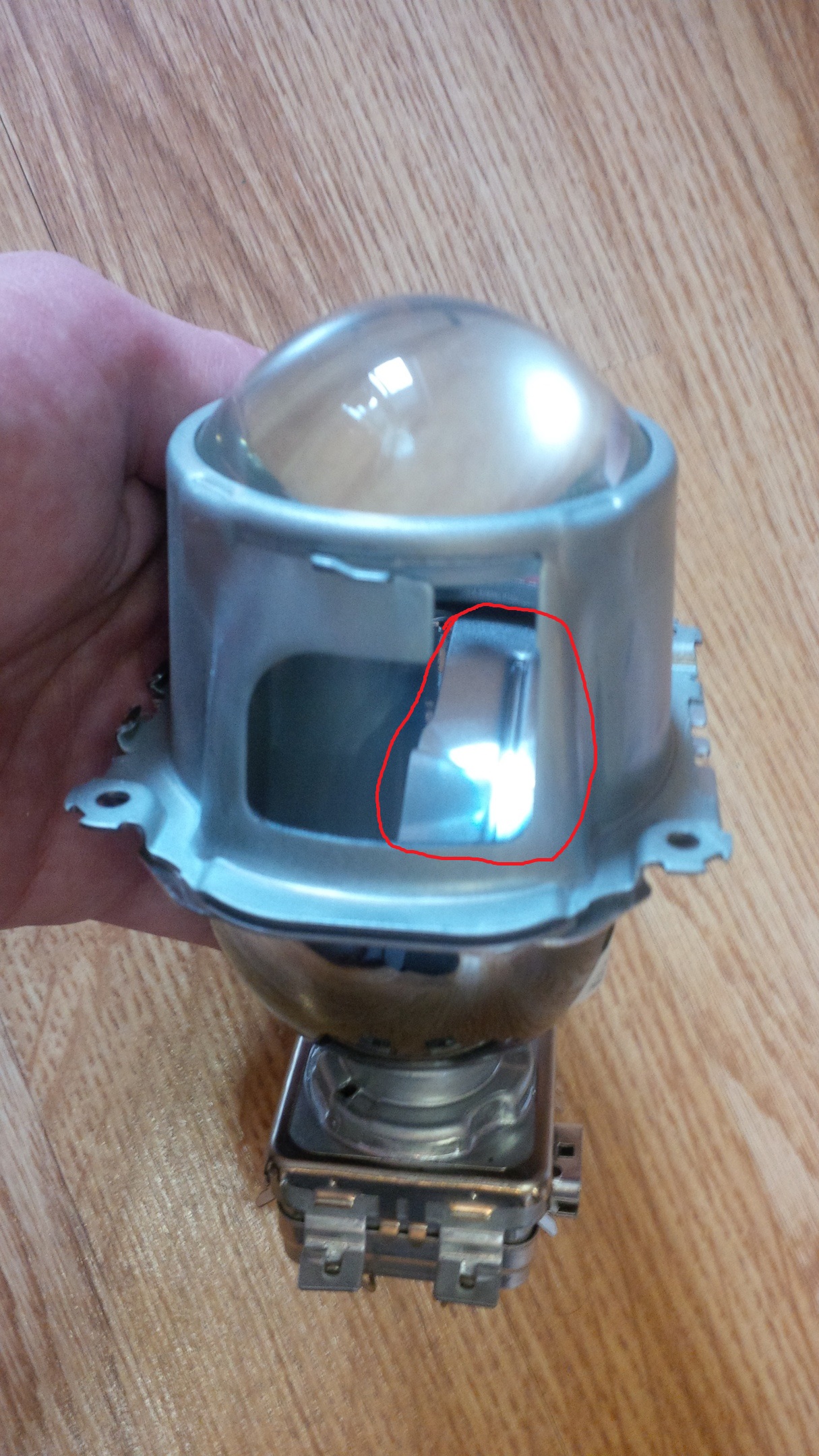

Подскажите пожалуйста ! Чистил линзы сегодня и не запомнил как они должны стоять. Там внутри перегородка она сверху должна быть или снизу ? Ну или по защелкам ближнего света кто может с ориентировать левая и правая фара, то есть в какую сторону они защелкиваются?

Dissarm,
Если речь про шторку то она должна быть внизу.

vik555,
Доброго времени суток! Там перегородка железная которая на пол линзы идет.
vik555,
Вы по эту шторку железная такая с небольшим вырезом там.?

Dissarm,
Да, про неё.

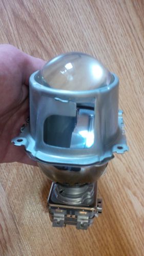

Dissarm, держи

да да спасибо она! Короче вот отметил которую на фото она должна быть в низу в фаре?

Dissarm,
смотри по цоколю лампы. Я просто не помню, куда он смотрит. Посмотреть только вечером смогу- на другой уехал.

Osnownoi,
Если не сложно будет сфоткайте пожалуйста, а то пока стоит разобранная чтобы сразу поменять если напутал.
