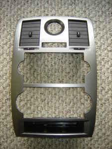

хочу не меняя штатную голову, установить выездной монитор формата 0,5ДИН (как у Стаса), подключить в нему ТВ-тюнер и dvd-привод.
вопросы:
1. чтобы поставить монитор над магнитолой придётся опускать саму магнитолу и климат? нужно переделывать крепежи?
2. как в такой ситуации подключить штатные колонки?
Стас
11 марта 2009 16:14
Дело в том, что глубина бороды не равномерна по высоте. Верхние 2/3 высоты имеют большую глубину ( как у магнитолы ). А нижняя 1/3, где находится перчаточный ящик, в два раза меньше. Поэтому глубокие блоки ( магнитола, дисплей и тд ) нужно ставить в верхних 2/3 высоты.
С другой стороны, глубина морды климы очень маленькая и она легко встанет снизу вместо перчаточной ниши. В принципе в авто с 2ДИН головой так и сделано. Там клима стоит в упор к пепельнице, а далее сверху сама голова.
Нужно организовывать дополнительные аудио входы. Тута два пути:
- FM модулятор ( качество дерьмовое )
- различные адаптеры, эмулирующие VES, но цены от 250 баксов
11 марта 2009 17:49
получается проще всё-таки голову поменять...
Стас
11 марта 2009 18:22
Ну всё зависит от количества денег. Поменять голову - это 700 - 900 баксов, плюс работа и рамка.
Стас
12 марта 2009 09:45
В принципе есть ещё одно простое решение: можно использовать дешёвый адаптер, который организовывает аудиовходы для IPODа путём активации входа для XM Sirius радио. Такой адаптер с доставкой до Москвы обойдётся в 120-130 баксов. Он работает с головами REC, REG, RAK, RAR , RAQ.
12 марта 2009 10:11
спасибо, Стас!
буду думать...
