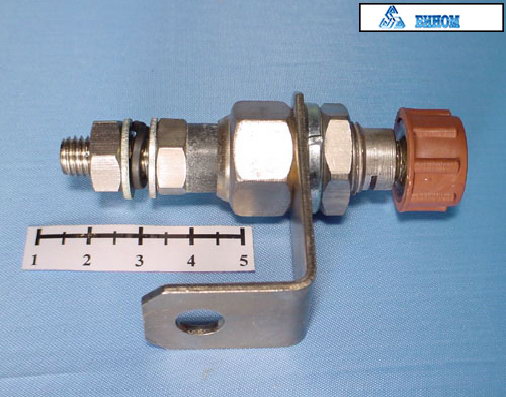

14 ноября 2013 16:47
Сообщений: 1346
Roman L,
На минусовую клемму в багажнике надо поставить обычный прерыватель массы за 100 руб. в любом автомагазине.
У меня стоит вот такой

14 ноября 2013 19:32
Сообщений: 1346
Roman L,
Ну мне легче в багажнике.
Эту штуку я поставил рядом с аккумом - чуть приподнял полик багажника,на пару оборотов выкрутил и все.
