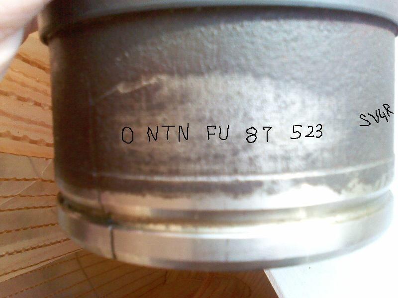

Мужики, хотелось бы поднять тему! Накрылся шрус наружный. Тут как я понял полуоси покупали люди и меняли целиком, но мне продаваны аз готовы продать шрус на наш авто! Цена 150$, вопрос в том, почему никто раньше их не продавал и вообще? тут кто нибудь шрус отдельно поменял таки, или всё же нет?

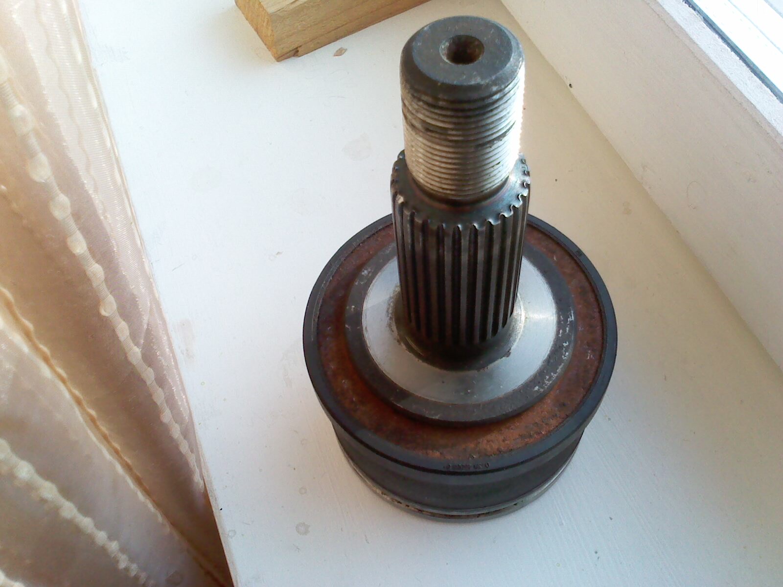

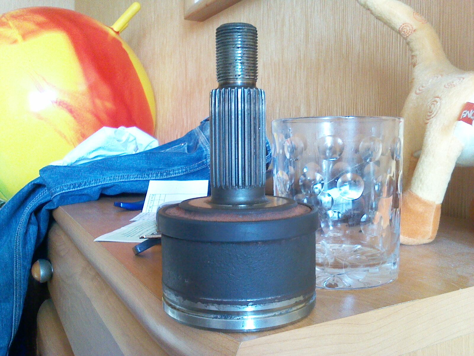

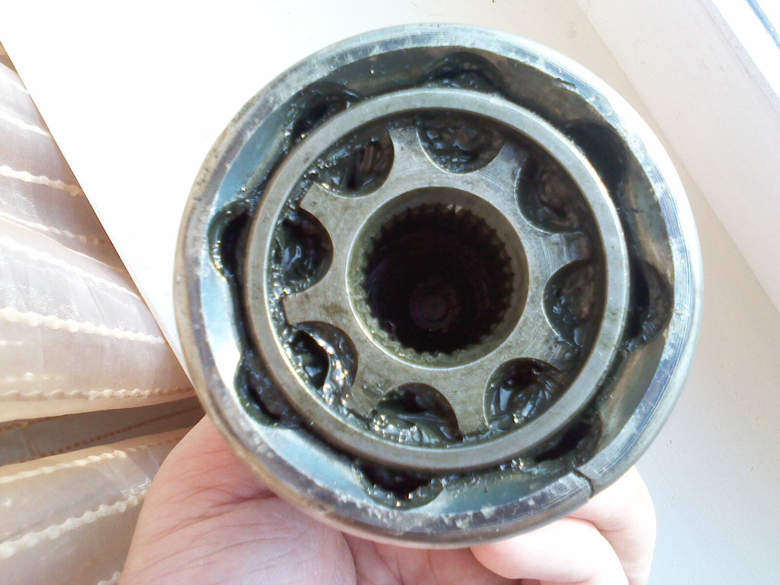

Да. Делают шрус только febest. была проблема его заменить, он не сбивался, на СТО говорили что снять не смогут и т.п... В итоге пришлось пилить его болгаркой! Причем когда корпус распилил, сам сепаратор все равно сидел мертво а стопорное кольцо не виднеется т.к. оно под сепаратором неможно!!!Вообщем помучался, покоцаль неможно полуось но спилил...Надел кувалдой))Ездит и не хрустит уже 200-250км, сделал только 2 дня назад)))))
