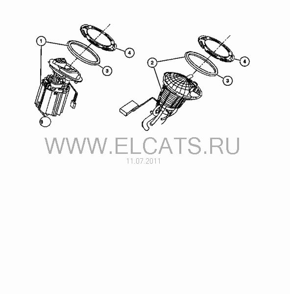

Цитата: Gjorde
Насоса 2 левый и правый, один основной другой подкачивающий.
почему у меня НЕТУ второго насоса???????

я разбирал бак сам, лично
в левой части насос, сборка открытая, от насоса идет один шланг в правый бак. в правом баке этот шланг от насоса входит в топливную сборку с фильтром, насоса там нет!!!!! эта сборка находится под давлением, тем самым давлением которое создает насос в левом баке.
кроме приходящего шланга из левого бака, из сборки с фильтром выходит две трубки, которые идут опять в левый бак, но бензин из них просто уже льется сверху сборки с насосом, так как она открытая, типа стакана.
далее, бензин из сборки с фильтром, идет под давлением в магистраль, избыток давления уходит или через клапан внизу сборки с фильтром, или через трубки обратки в левый бак
ВСЕ
ЛИЧНО У МЕНЯ ВТОРОГО ПОДКАЧИВАЮЩЕГО НАСОСА НЕТ!
не думаю что в других модификациях ситуация отличается от моей

Вам же написали что два насоса.Разблюдовку по запчастям откройте и посмотрите.

Пирог не парься ) одни там насос ... пока не разобрать все думают что два. Официалы например даже не догадываются что там фильтр есть
