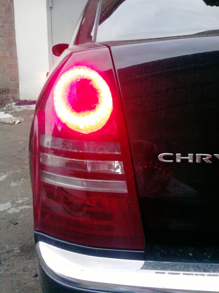

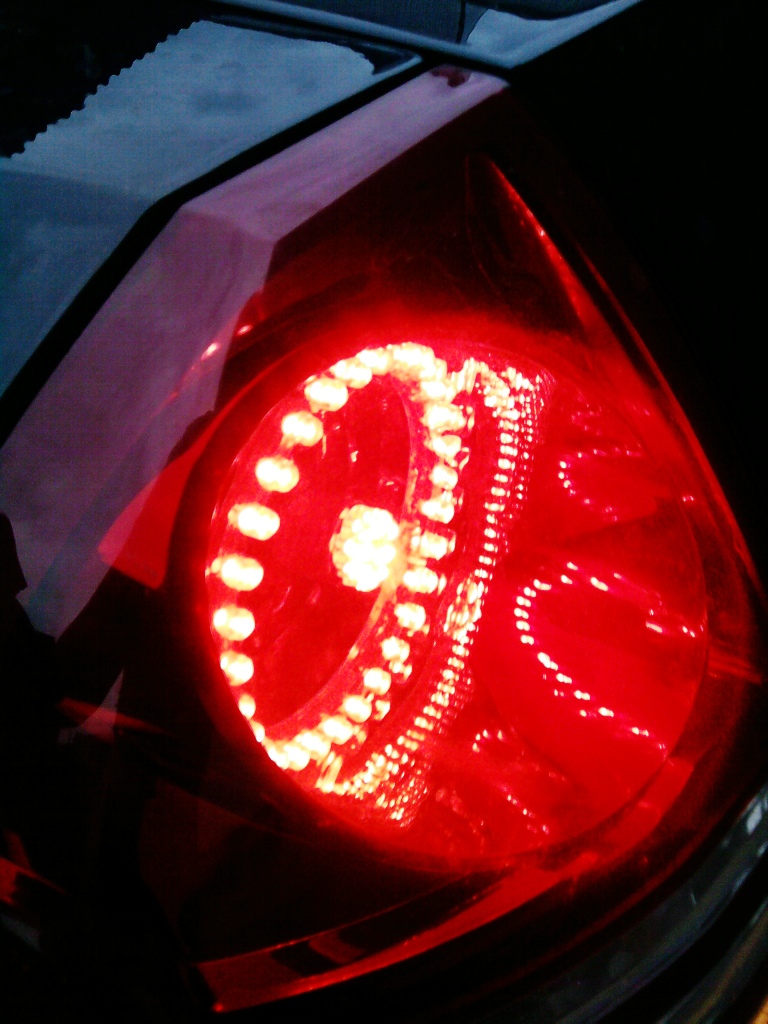

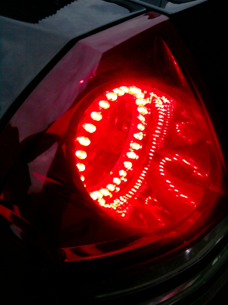

Вот маленько "осветодиодил" заднюю штатную оптику. Может еще кто нибудь чего подскажет. Выкладываю на суд...
Габариты теперь горят так:
Это если поближе посмотреть:

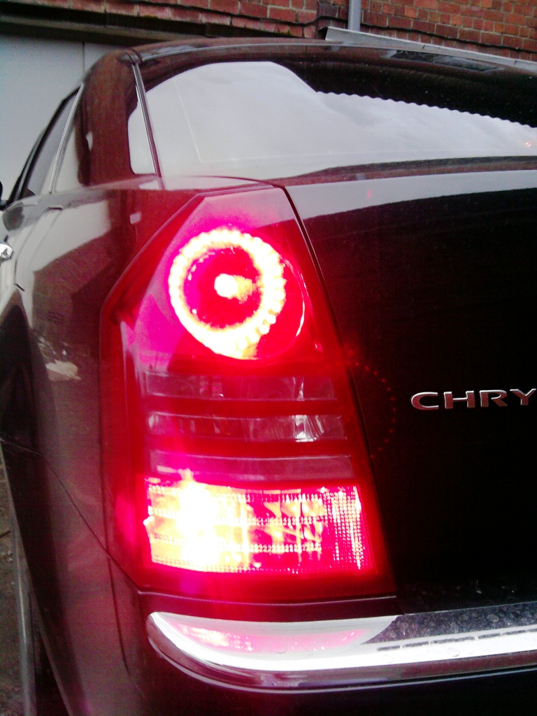

А так светится стоп-сигнал:

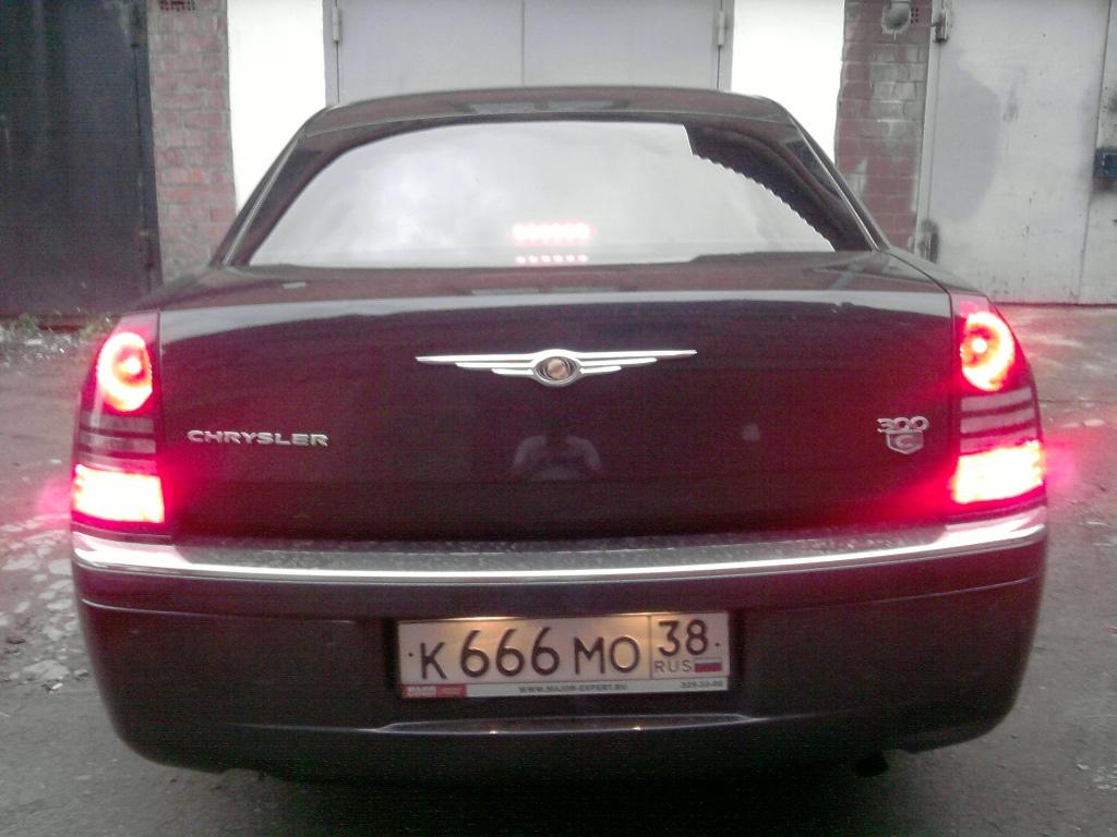

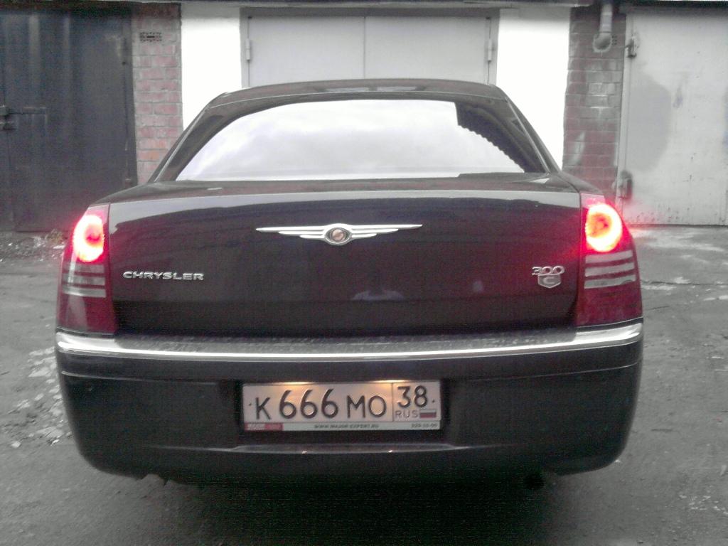

Примерно так смотрится издалека:
У кого какие мысли? Не сильно колхозно?

Фара разбирается очень просто. Правда с помощью фрезы и микродрели. :smile: . Снимается фара и сзади аккуратно срезается отражатель стоп-сигнала. Потом берется китайская светодиодная лента, по цене 100 рублей за метр, обрезаем длину по необходимости и вклеиваем все на Поксипол. После этого все собираем на Поксипол и для полной уверенности промазываем красиво черным герметиком "Abro". Все. Весь бюджет около 500 рублей. По времени 2 часа.

Что то я не понял? Когда ты едишь или стоишь на габаритах/ближнем но без тормаза и туманок - что у тебя горит в задних фарах? Точка посередине? тоже из диодов, акогда тормозишь зажигается кольцо?

kpd,Я сегодня заезжал к Taiю, заценил! :ok:
Вообщем, кольца горят на габаритах, а при тормозе загарается светодиодная точка в кольце и нижняя туманка!

Нет, маленько не так. Когда горят габариты, то горят только кольца, а когда нажимаешь стоп, то загарается светодиодная точка посередине кольца и задние противотуманки. Вот думаю, что бы еще замутить.
