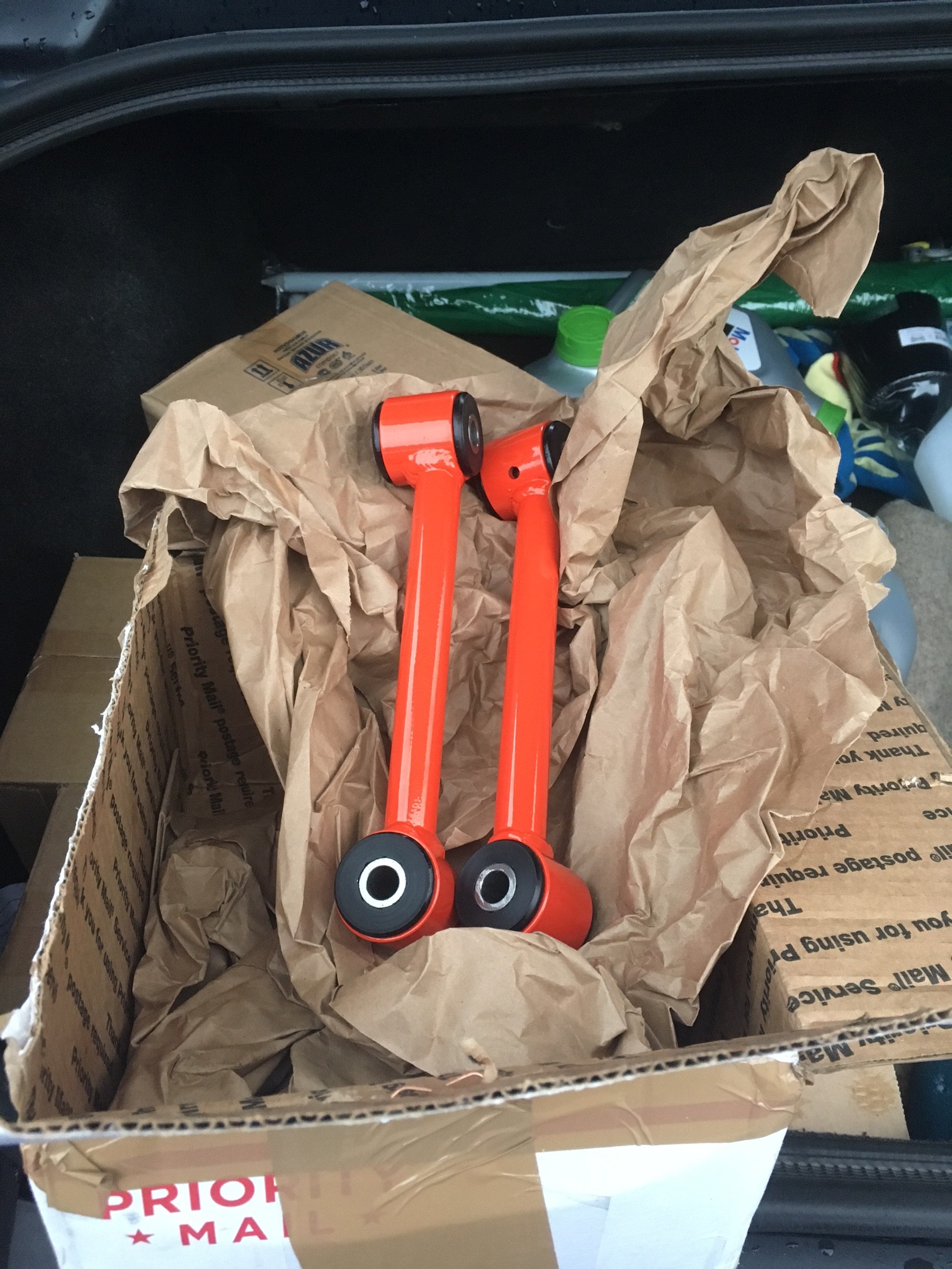

я поставил такие теперь рулежка не узнать ,
люди на 24" гоняют и ничего не отрывает
20-22 - вообще стоковый размер

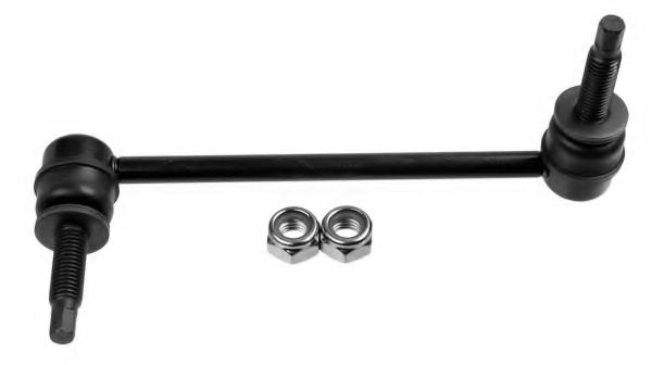

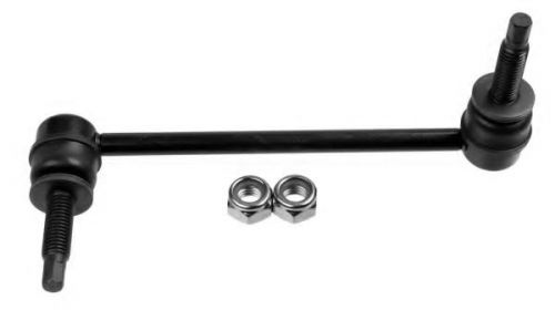

Цитата: Casik
что то лимфердер вообще в магазинах не могу найти! может даст кто номер ...плииииз))))
заказал вчера лемфердер в академии плюс по вину, рекомендовали именно их, сказали что хороший европейский брэнд и не хуже оригинала, в среду-четверг придут, забиру и отпишусь по номеру

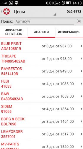

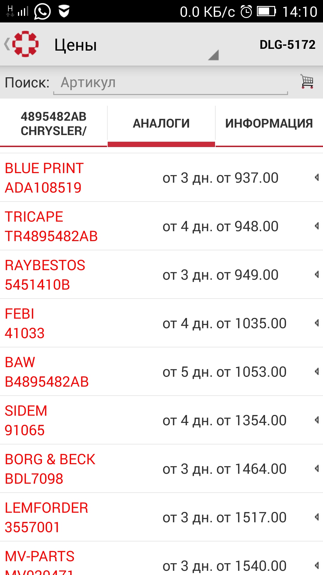

и по цене:
оригинал 2600 , райбестос 2200, лемфердер 1400
разница в цене очевидна
Ни фига у вас цены!

спасибо нашел я их в академии! искал в разделе стойки стабилизатора(их там не оказалось) а нашел в разделе тяги стабилизатора)))
это что за чудо чудное ! диво дивное! ни когда таких не видел! что за фирма и цена ? поведай нам неведающим!

Цитата: Mikael
Ни фига у вас цены!
я не понял что ты имел в виду, у нас получается лимфердер дешевле, а цена на райбестос в твоем прайсе не актуальна, они до повышения бакса 1700 стоили, так что 949 они никак не могут стоить ( если конечно не б/у)
что это такое? с какой машины? на карасе стойки переднего стабилизатора с болтами а это со втулками :dontknow:
вот такую я вчера поставил

http://www.moparplus.ru/production/search/art/4895482AB/
Райбестос выдает 1763

Евген163,
Это жесткие стойки для жестких пацанов
Это для 300с и додж
Всё актуально бери и заказывай! Кстати цены как у поставщиков запчастей самые актуальные в "Атодок"
Не надо с лимфа делать пример- лимпфердер стойки стаба гауано!

А по таким стойкам кто-нибудь что-то сказать может https://www.drive2.ru/b/477431314476171747/ ?
23 сентября 2019 22:47
Сообщение #54
Цитата: Гыч
вам для чего они ???
комплект 20 тр стоил сейчас может дороже , есть еще дороже но более круче с шаровой внутри ,
я такие катаю переодически меняю втулки ибо даже полуретан разбивает , они жесткие , сначала поменяйте стабилизатор с 30->38и больше , отдельно это как мертвому припарка

Сейчас такое чудо можно купить не в Америке, а Нашей Раше!
Суровые Челябинские распорки!
https://rasporki.com/netshop/chrysler/300c/rasporkitovar_187.html не сочтите за рекламу, просто делюсь находкой. При чем наш одноклубник, как я понял, ставил их себе и вгонял в них развальные сайленты.
Для чего они нам? ну в первую очередь хочется сделать некоторые узлы нашего авто, так сказать, более живучими. А всем известно как быстро выходят из строя стойки стаба на наших авто...

Именно про них и написано в моей ссылке и стоят они 2000руб.+доставка+сайлентблоки. Вопрос в другом, стоит ли овчинка выделки и не придется ли менять сайленты каждые пол года-год? Не придется ли менять стабилизатор, как это описано Эдсоном? Вопрос только к тем кто такие ставил.

Гыч, Дак вас что именно интересует? Что от этих стоек хотите получить? Вы гонщик и хотите лучшей управляемости в поворотах + уменьшения крена? Или же вы обычный водитель и вас интересует вопрос большей живучести и надежности данного узла?
Гыч
24 сентября 2019 13:09
Сообщение #58
Сообщений: 92
Город: Мордовия
Машина: Chrysler 300c; 3,5L.
Регистрация: 12.02.2015
777yamal777,
Меня интересует живучесть этих стоек и их влияние на другие узлы подвески.

Гыч, конструкция сайлентблока куда надеждее чем у шарового шарнира, исходя из этого можно смело предположить, что эти стойки на порядок дольше будут служить! Сам планирую себе заказать такие стойки.
