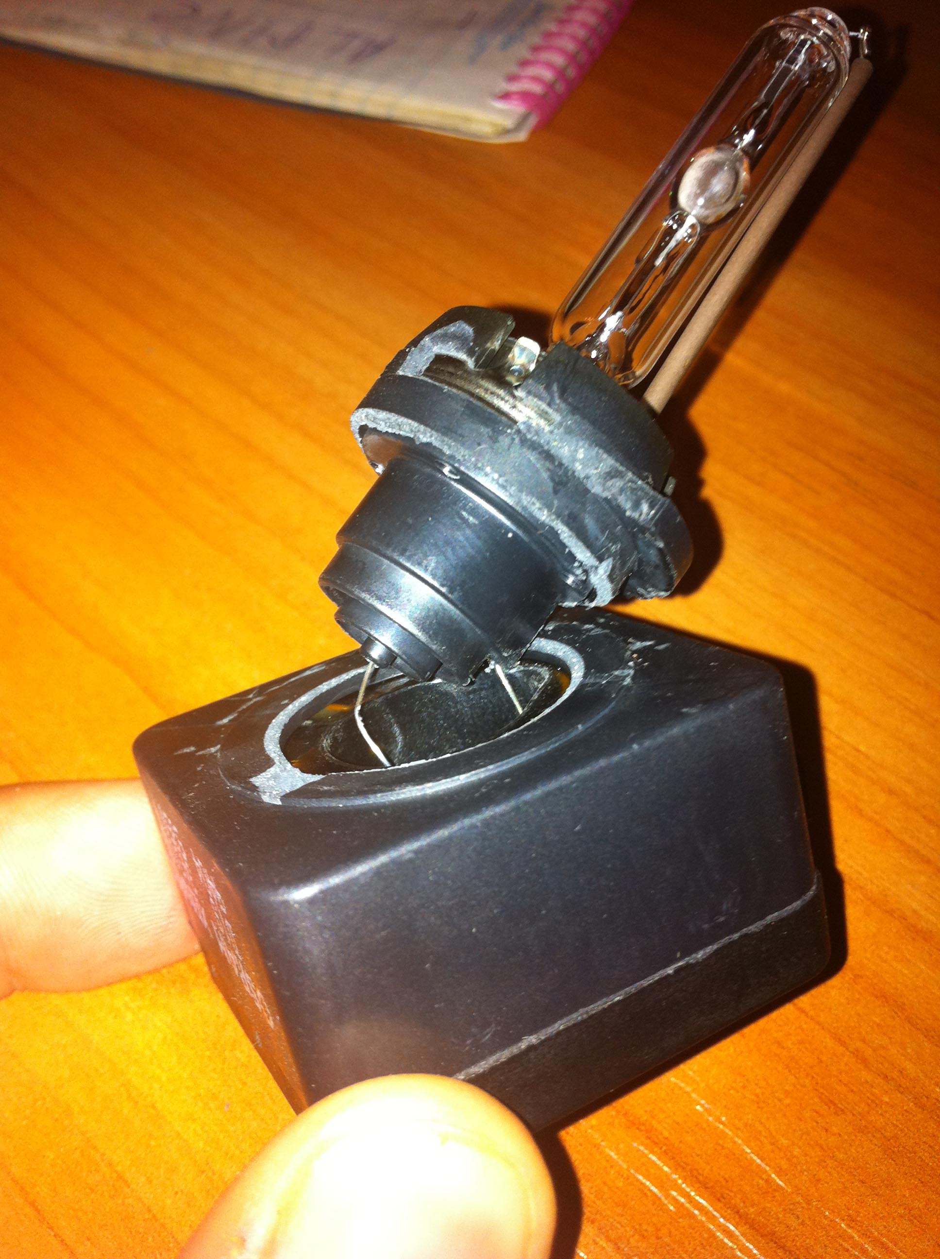

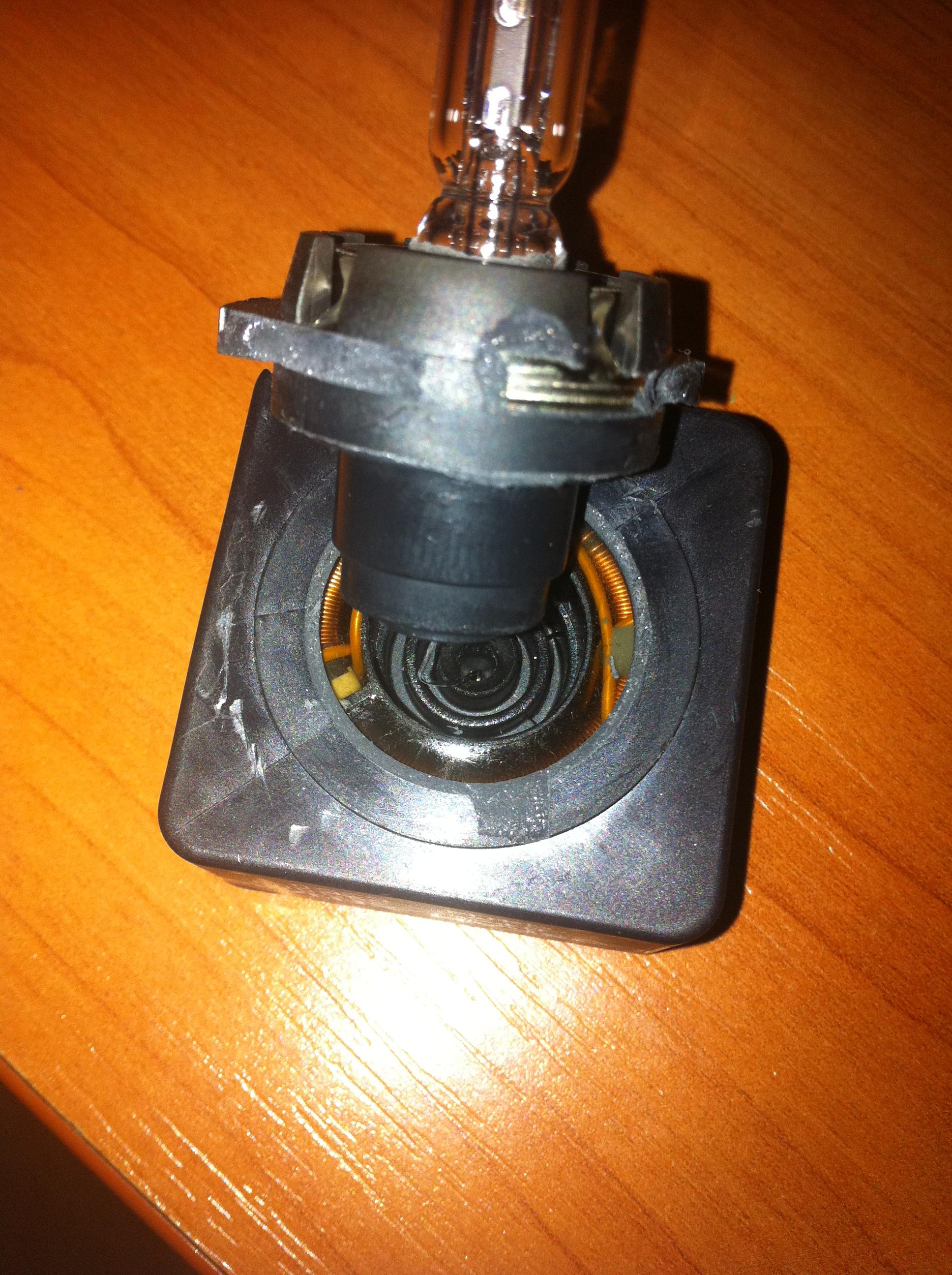

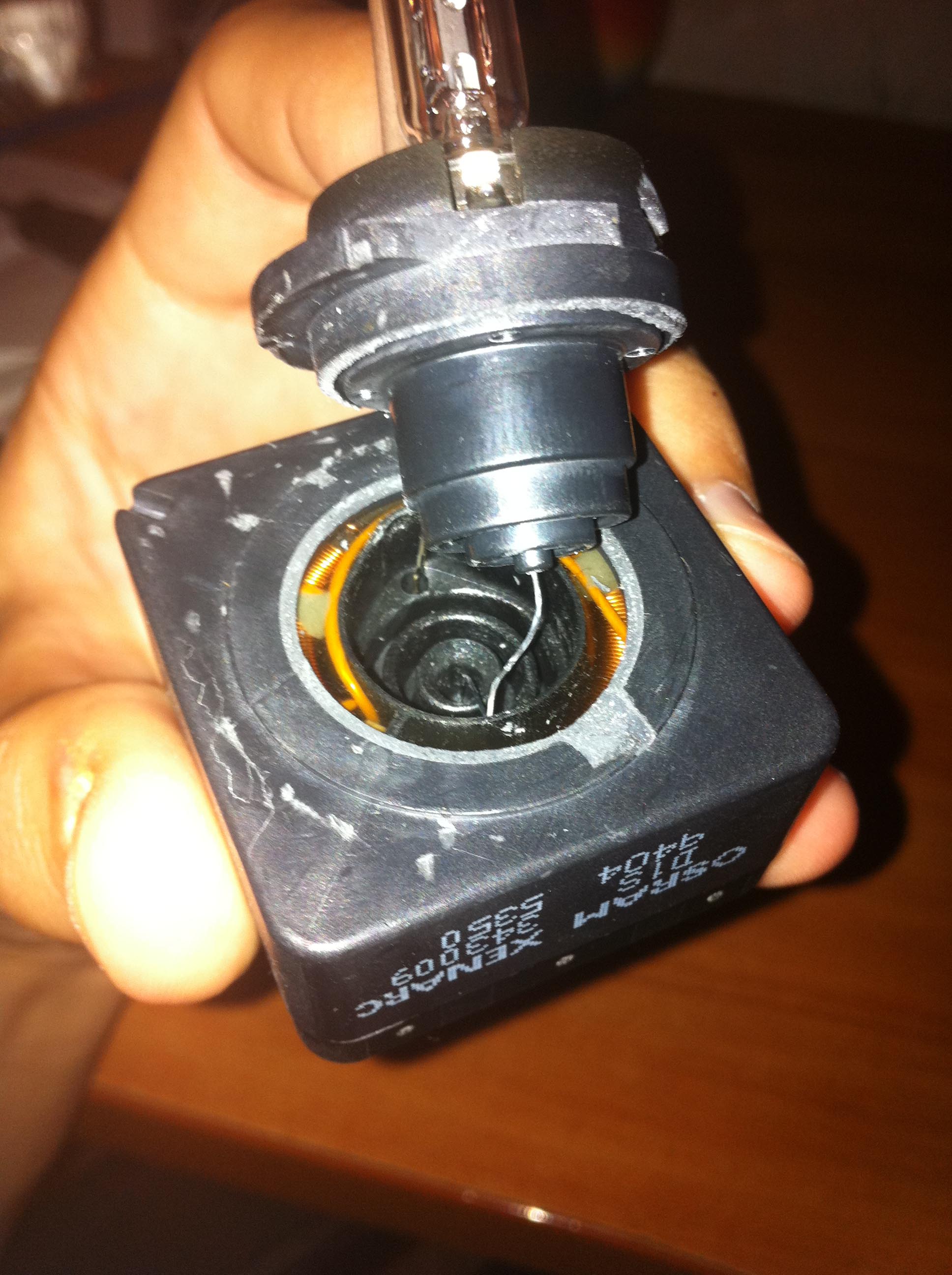

Сообщений: 2464
http://www.mtflight.ru/catalog86.xhtml
Вот моя , старая
Сам блон не разборной я так понимаю , из за той обмотки что внутри.
Лампочка уже на место не становиться , силой запихнуть можно , но есть вероятность замыканиях проводов.
Короче варианта приколхозить д2с я не вижу)

Цитата: Lexx
Нет у меня ближний 200% работает от нового комплекта Д2С а родные блоки у меня чисто параллельно подцеплены к этой цепи для того что бы работал корректор фар а функцию розжига они не выполняют их выполняют новые блоки от Д2С. На таманки у меня в бампере блоки розжига, а на дальний под капотом в этом я точно ничего не путаю. Родные блоки точно не перегорают.
У меня такой же колхоз стоит. Паралельно с оригиналом пустил корейские розжиги. Прицепил их выше родных блоков розжига, затем взял лампу d1s и разобрал, саму лампочку выкинул оставил блочек в нем высверлил заднюю стенку так чтобы в него вокурат вошла новая лампа, щас не вспомню маркировку ксенона. Потом просто воткнул сей колхоз в посадочное отверстие. Проехал больше год все работает!!!
