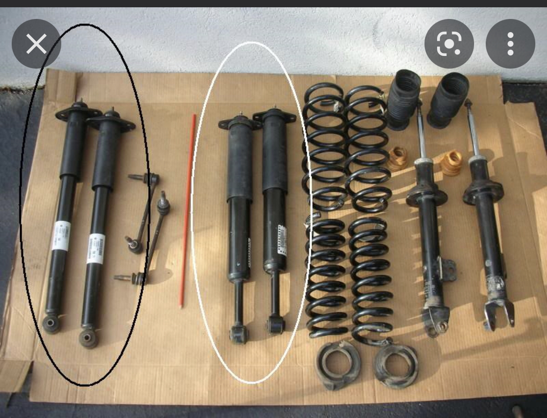

Всем привет) Нужны номера задних пружин от америки (которые ставятся с тонкими амортизаторами). Может кто продаёт такие?
15 июня 2022 17:21
Репутация: 17
Сообщений: 963
Город: М.обл., г.Мытищи
Регистрация: 1.09.2015
Atraides001,
Номера можно посмотреть на catcar.info. Забиваешь свой VIN и получаешь искомое.
Atraides001
15 июня 2022 22:57
Сообщение #52
Сообщений: 1260
Регистрация: 6.09.2013
У меня европеец, мой вин покажет пружины под нивоматы, а мне нужны от америкоса.
16 июня 2022 06:48
Сообщение #53
Репутация: 17
Сообщений: 963
Atraides001,
Не знаю насколько тебе поможет, вот номер моих пружин - 4895324AC,
Американец 3,5 RWD 2007 г.
Atraides001
16 июня 2022 06:59
Сообщение #54
Сообщений: 1260
Если у тебя задние амортизаторы НЕ нивоматы, то очень поможет :smile:
белым выделены нивоматы, чёрным обычные аммо.
16 июня 2022 08:06
Сообщение #55
Репутация: 17
Сообщений: 963
Atraides001,
Не, у меня самые обычные. Вот, точно как те, что обведены черным цветом.
Рад, если смог помочь.
Atraides001
16 июня 2022 08:08
Сообщение #56
Сообщений: 1260
Спасибо! :smile:
