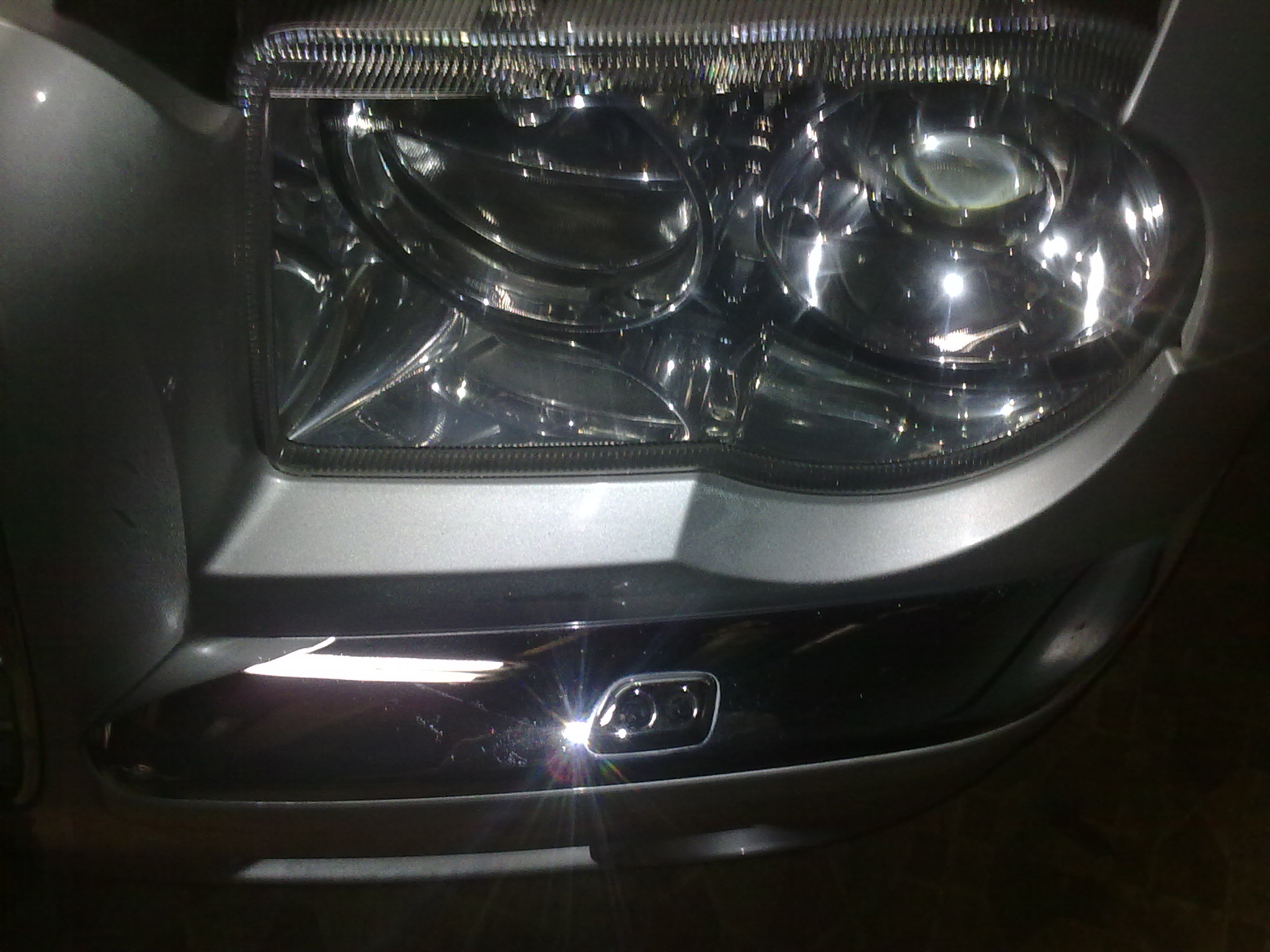

это так линза светится после полировки , ксенон выключен!!!

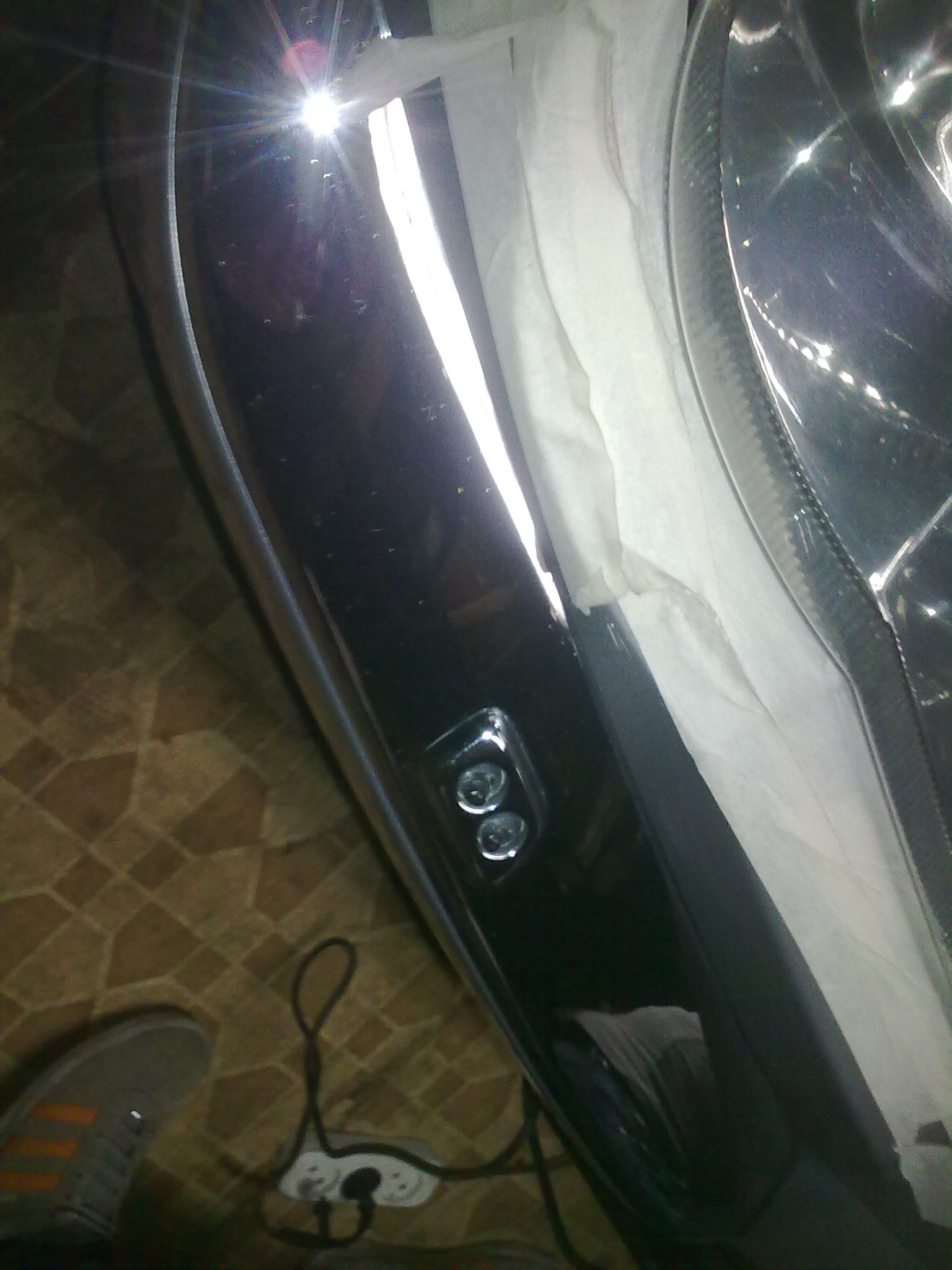

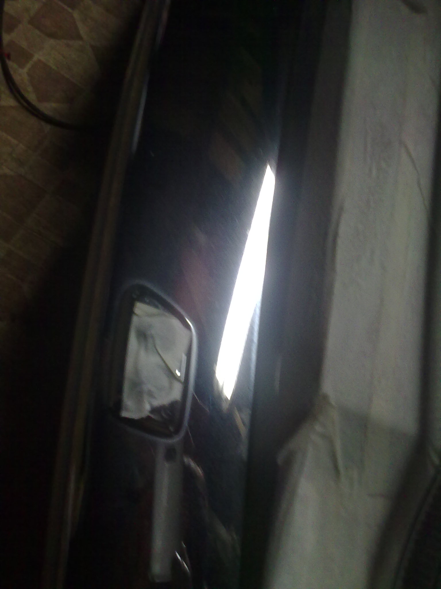

заодно отполировали саблю вот этим средством в ручную...
