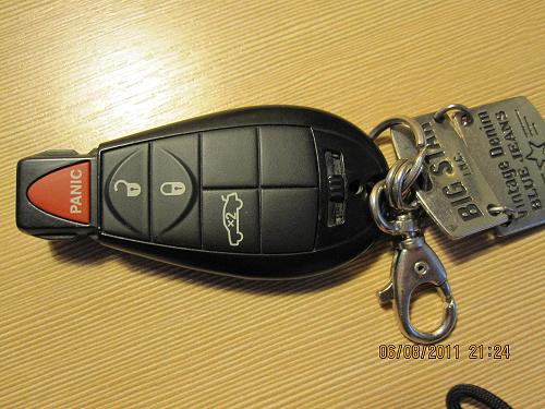

 Куплю ключ зажигания
8 июня 2011 15:30
jeepkea
Нет проблем купите на ебэе стоит копейки. В случаеjeepkea,покупается ключ,который пропишетя только у диллера(прошить 30уе), в случае с Stolberg на ебэе стоит еще дешевле ,прописать можно самому по инструкции .По поводу пропишется не пропишется-из двух десятков ключей на разные модели-прописались все. Для всех желающих поиметь новые ключи могу порекомендовать скооперироваться, позвонить по скайпу Dobrinia 1984,заказать,получить все в одной посылке,да иденьги послать одной суммой.Зовут Олег,разница во времени 7 часов,сказать от папы В строку на ебэе забивать допустим Dodge magnum key
8 июня 2011 15:41
буквально вчера обзвонил дилеров по этому вопросу.
Цена ключа около 8000 плюс прописать около 2000. :bad:
Vital_art
8 июня 2011 15:45
Извиняюсь, а речь только о новом ключе я не совсем понял, или пойдет б.у. У меня остался от Себринга 2008 года ключик такой как на фотке выше, т.к. он был в запасе то он практически новый, за бутылочку холодненького пива отдам...

Vital_art, если он не прошивался - то подойдет. У Себринга 2008 то же 46-й трансподер.
Если ключ "спарили" с машиной - то уже все...

8 июня 2011 22:31
Вот этот на фото полтос там и тридцать за прописка у диллера

Цитата: shuma
При наличии двух ключей от авто, операцию программирования следующих (до 8-ми) можно сделать самому. Если ключ - один, то вам дорога на старскан к официалам.
Совсем не факт, что если у Вас есть 2 ключа, вы сможете прописать еще один без специального оборудования(не обязательно старскана). У меня именно так и было, т.е. было два ключа, но в режим записи ключей никак не входил, проконсультировавшись мне сказали, что это не у всех машин активированно что-ли или что-то подобное и очень часто без специального оборудования прописать не получится.

Закажи ключ без кнопок, пропиши его и засунь в сигналку. А старый оставь! Зачем тебе дербанить хороший комплект ключей?
Выйдет все в 3 рубля.

jeepkea,
А чего ты так паришься? Я тоже когда купил, стал обладателем одного ключа, который дышал на ладан. При замене батарейки чуть не развалился, контакты "отстарели" ) Я заказал с eBay 2 ключа на Dodge Magnum внешне такие же (только новые))) Когда пришли - нарезал и прописал у дилера, всё гуд, никаких проблем! Магнумам пох какой вин и т.д. главное - по виду идентичный и новый, а дальше пропишется. По 300кам может как-то муторнее, но тоже думаю дилеры больше страсти нагоняют, чтобы "оттуда" не тащили.

Ребят диллера у меня в городе нет, ключ тоже всего один, хочу ещё хотя бы один купить или два, как прописать мне его? Может кто может помочь чем нить?

DN-Mag, уже все купил. Осталось до дилеров доехать )

Такая же беда , достался с авто один ключик и тот разваливается. как то боязно без запаса, всегда имел по два ключа не раз выручало. Ни кто не пользует красивый корпус с выкидным жалом как на ебау. И еще особенность, может кто пояснит, у меня открывается центральный замок и отключается сигналка, как я понял заводская, с кнопки на ключе, а имебилайзер отключаеся потайной кнопкой. Значит что мне теперь прошивать второй ключ не надо, просто нарезать балванку?
Мишаня
14 декабря 2011 21:22
Сообщений: 1203
Машина: Ford E5 Sport
а где это у нас потайная кнопка имо?
штатная сигналка есть не у всех как я понимаю, это была опция?!
ключ прошивать надо, а точнее сам чип, ключ это железо+чип.
хотя если смысл поменять только болванку, то само собой её прошивать не надо...
