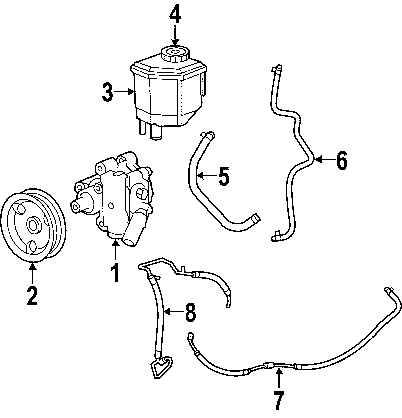

Товарищи, сколько шлангов в нашей системе ГУР? 2 или 3? Как я понял 2 - высокого и низкого давления?

Да два. Только не низкого и высокого а "тудатка" и "обратка" ))

я тут в каталоге порылся, получается в системе есть 4 шланга
5 Upr return hose
6 Upr press hose
7 Pressure hose
8 Lwr return hose
Но мопаровцы номера деталей не дают, ни у кого нет?

5 и 6 это просто шланги маслостойкие. Они просто из бачка и в бачек жижу гоняют. На них нет нагрузки. Можно любые по диаметру подходящие поставить. Только оригинал формованый и поэтому удобнее.
