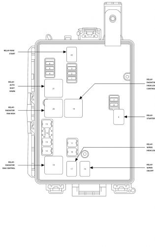

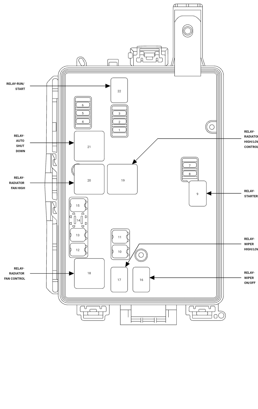

Господа! Скажите, а может кто-то схему скинуть на блок предохранителей под капотом для Рестайла, он отличается от дорестайла, расположение блоков иное, может у кого книжка есть, интересует предохранитель или реле #14, оно у меня почему-то отсутствует! Спасибо
nam
6 апреля 2020 00:55
Сообщений: 967
Регистрация: 13.04.2009
Так он у всех пустой

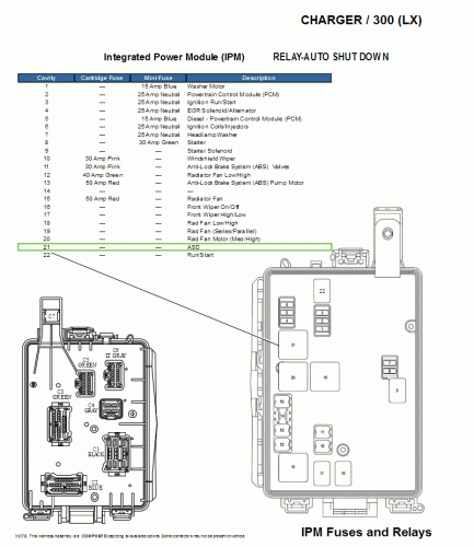

gesha-50
8 апреля 2020 23:03
Репутация: 17
Сообщений: 337
Город: Вильнюс,Литва
Машина: Chrysler 300C CRD 3.0 2008
Регистрация: 6.08.2013
На яндекс диске у меня загружена мультимедийная сервисная инструкция на Крайслер 300с 2008-ресталлинг.В ней есть и электросхемы.Себе скачивал с этой программы некоторые электросхемы.Но у меня не ресталлинг а схемы совпадают не все. https://yadi.sk/d/V0kqstRwiPdYPw
На первой ссылке программа в архиве.
Здесь страница из этой инструкции
