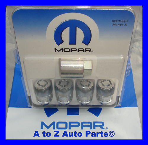

DimaSFT,
Дим, ну единственное что я тебе могу сказать, так это будь готов к покупке одного диска... бери БУ, ты вроде как собирался пескоструить... Сочувствую...
ну а если коротко... :punish:

а нах ты покупал секретки за 25 рублей? получше небыло ничего?
Серега, да не за 25 рублей...
Сказали ништяк все будет.
И че мне теперь ему в морду их кинуть, а проблему надо решать...

у меня сейчас такого плана секретки, убогие они. мне не нравятся. чуть сильнее тянуть начинаешь, ключ на излом идет. зацеп маленький между секреткой и ключем от секретки.
DimaSFT,
Дим, тебе в любом случае ступицу надо будет снимать.
шпильки универсальные всех мастей продаются, тебе самое главное узнать диаметр забивной части (та которая как шестеренка выглядит.
а резьбовая часть понятна шаг - 14х1.5 по длине брать нужно или как наша или больше(отрежешь лишнее)

Серега, это получается шпилька не выкручрвается?
А впрессована в ступицу?
Цитата: vvs81
около 1500
Виталя, я понял сегодня все что ОКОЛО, все г...но...
Думаю хорошие тупо гайки купить и не париться.
24 апреля 2013 19:13
Сообщение #3648
DimaSFT,
она забита туда, её надо выбивать.
буквально 2-3 хороших удара молотком.
только акуратнее со ступицей, варварством не занимайтесь, она у нас хрупкая, в плане кольца магнитного, чуть что магнит покоцаете, всё... АБС и ЕСП не работают, как итог - новая ступица.

Сегода с Юриком съездили до мастера.
Сказал все сделает и шпильки есть...
