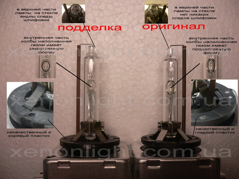

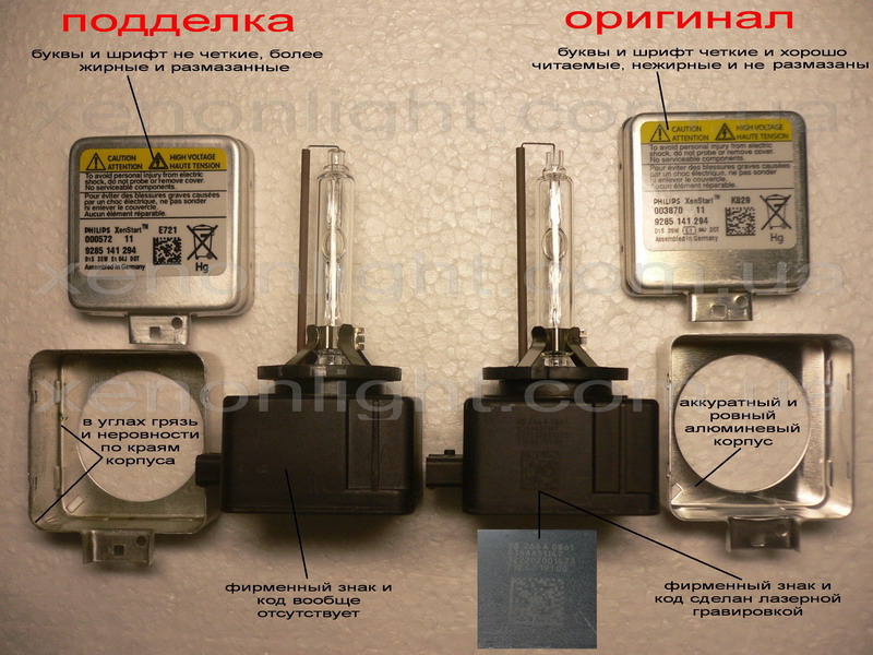

Вот интересная инфа:
Свои брал через ебай, но не у регулярных спекулянтов - а у частника у него всего было 7 комплектов ламп и ноутбук в продаже. Тоесть он продовал оригинал по каким то причинам. Фото и описание товара совпало, пришол оригинал вроде по всем показателям. Проверил линк - всё распроданно у него уже. Вышло 82$ с доставкой за две лампы.
Из личного опыта могу сказать, как бы чисто внешне 6000К красиво, хотя тоже на любителя, многие говорят что у оригинала самый приятный цвет - я согласен. На мокрой дороге и в сумерках мне нравится больше цвет не выше 5000К, весь остальной спектр в сторону синего ухудшает видимость(моё мнение субьективное)
