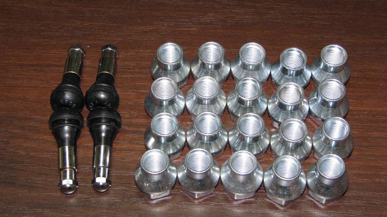

НЕТ - все же гайки оказались! Короче, при формировании заказа чето про@#ал и привез 14х1,5 вместо 12х1,5.. пришлось купить у нас обычные, которые продаются в любом магазине с дисками.. Дальше, поехал в гости, в Донецк, решать эту проблему, когда человек просто "устал" от тряски через пару месяцев. Приехал на монтажку - стоит Mondolfo Ferro (Italy), и спец с балонником, НЕ молотком.. Я предложил заменить гайки новыми, которые из США привез.. Меня оборжали, как клиент, так и монтажник.. И что думаете? - все решилось гайками. Скорость больше 120 - нормуль.
Поэтому, я стараюсь всех своих укомлпектовать гайками такого типа, как в приложении.
