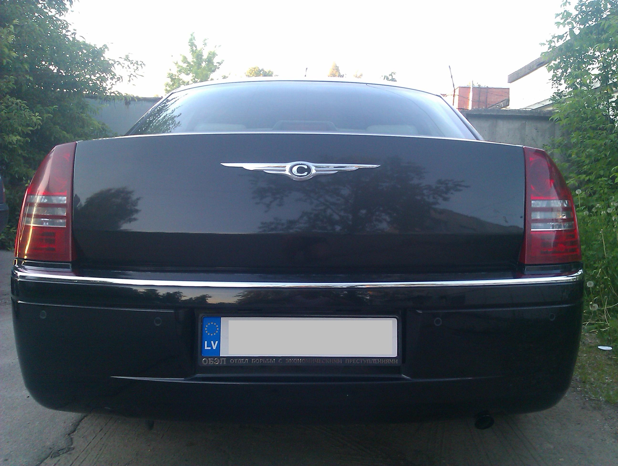

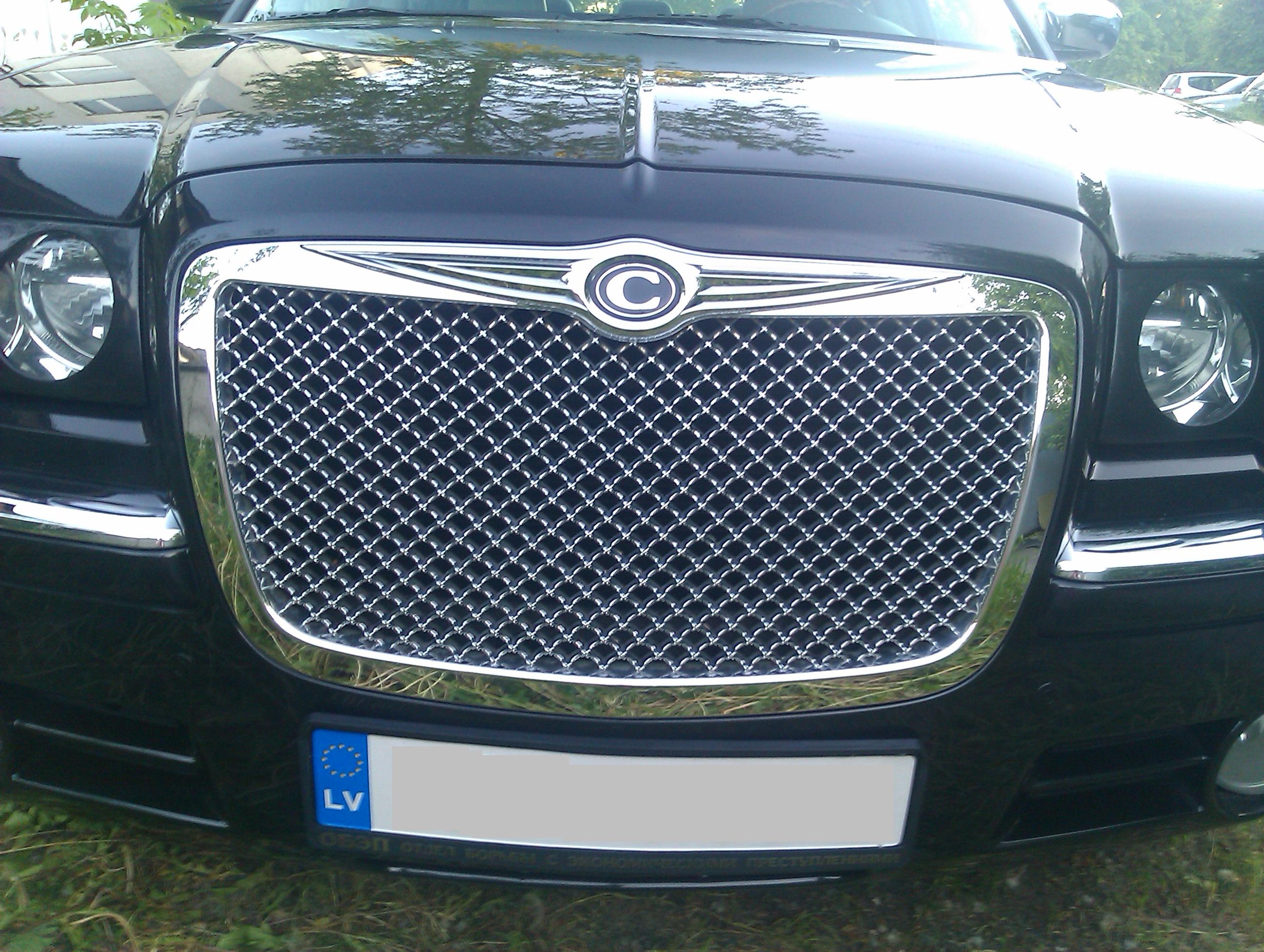

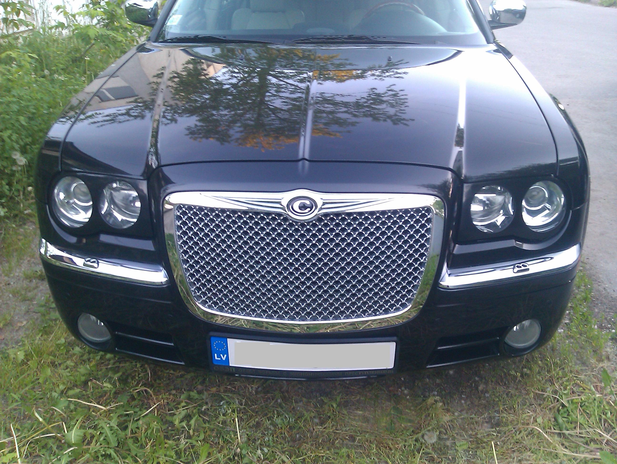

Получил новые эмблемки "С". В описании товара написанна полу правда :)
На багжник эмблемка содится на родную идиально. А вот на оригинальную решотку "китай" маловата будет, пришлось химичить.
Присланая из Киева эмблемка сослужила таки свою службу, я по ней вырезал подложку. Подложку сделал из 5 слоёв автовиниловой плёнки матовой. Вроди ничго так получилось. Отцентровал эмблемку - завтро наклею на решотку. Вместе с подложкой идиально встаёт в паз решотки.

Прет - ну вот так получилось:

Семён Семёныыыч ))))
хахахахахах
в общем кому как, а по мне так шило на мыло...
теперь ты не Вова, а Серёжа\Стас\Саша\Семён\.....
НО...... оно куда лучше, чем В
так что, ты на верном пути )))

Не согласен с "С". У нас всётаки Chrysler 300C - поэтому "С" считаю обсалютно к месту, родные эмблемы мне не нравытатся.
А вот начёт В - это да!

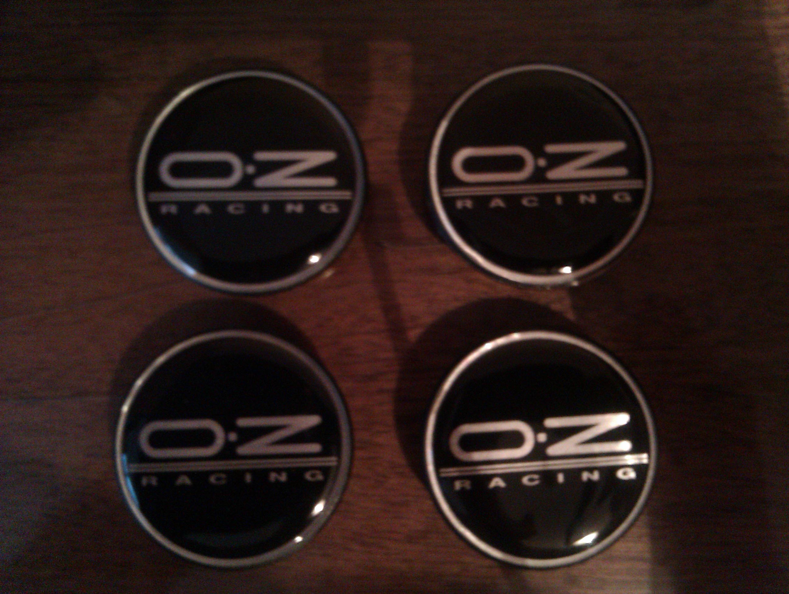

Пришли новые центрики на колёса. Буду клеить, только вот незнаю каким клеем?
Центрики чёрные , с хромовой надписью.

Вообщем так, всем кто будет когда ибо клеить эмблемы!!!
1. Все они выполнены по одинаковой технологии. Полу гибкие эмблемы, сверху силикон/резина прозрачная, по дней подложка с рисунком, на ней клей - самоокупающееся она.
2. НЕ!!! думайте для лучшего сцепления добавлять какой либо клей - он разъедает эмблемки.
3. Советую не клеить на пластмассовые родные эмблемы, ибо на них от случая к случаю держатся новые. Думаю зависит от производителя - "В" держались ОК, а вот "С" из америки не встали с первого раза.
4. Выход выручил авто винил матовый - чёрный. Он мега липкий и ложится супер. Дальше на него клеится эмблемка самоклеющяяся. За счёт того что винил тянется и поверхность у него незнаю почему но хорошо сцеплятется с емблемкой - стоит так она лучше. И на перепад температур реагирует намного меньше.
P.S. Эмблемки центрики пришлёсь выкинуть - их клей разел. Когда придут новые буду клеть по обкатанной технологии.

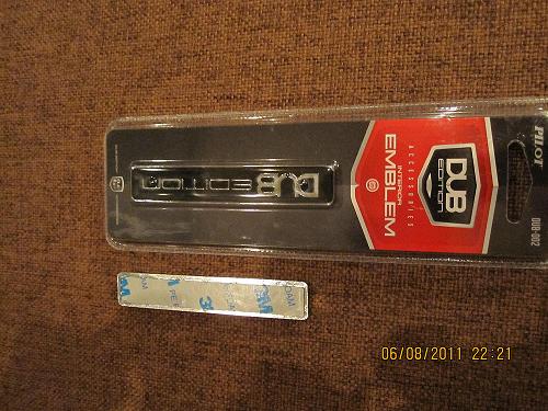

OZ - очень красивые,да и компания легендарная,жаль что качество плохое наверное правы форумчане,что не все дешевое-хорошее.Вот эти на фото сделаны очень хорошо-основа металл ,3D скотч не выступает за эмблему, хром, блеск,правда ценаааа.Одна похожая сзади уже приклеена ,похоже намертво,присобачу эти -скину фото.

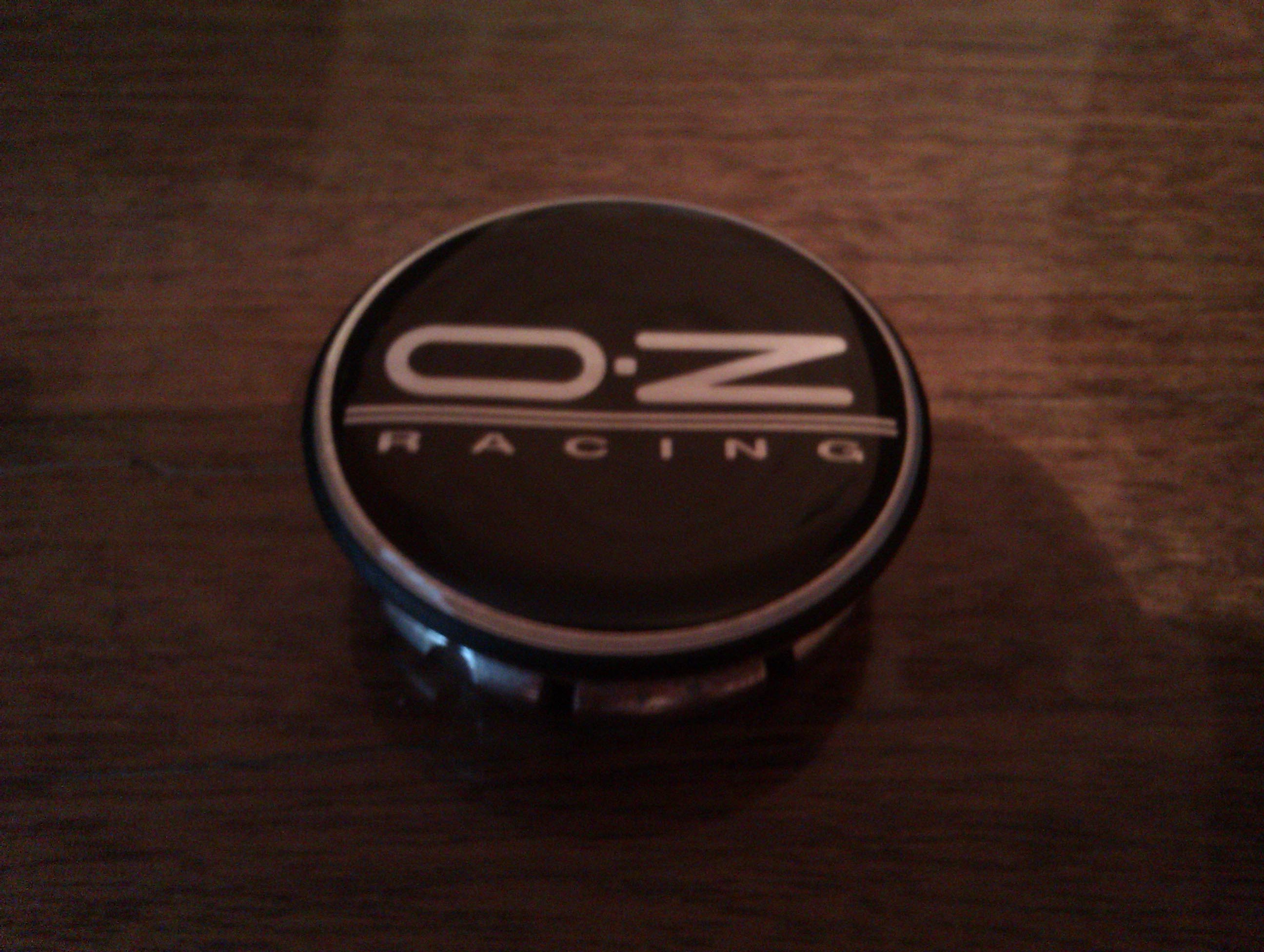

:)))) Я рад. Пришли ещё одни новые центрики - 52 мм. Сели сразу и хорошо на автовинил. Вот результат:
Думаю на моих чёрных дисках будет ОК смотрется :)
