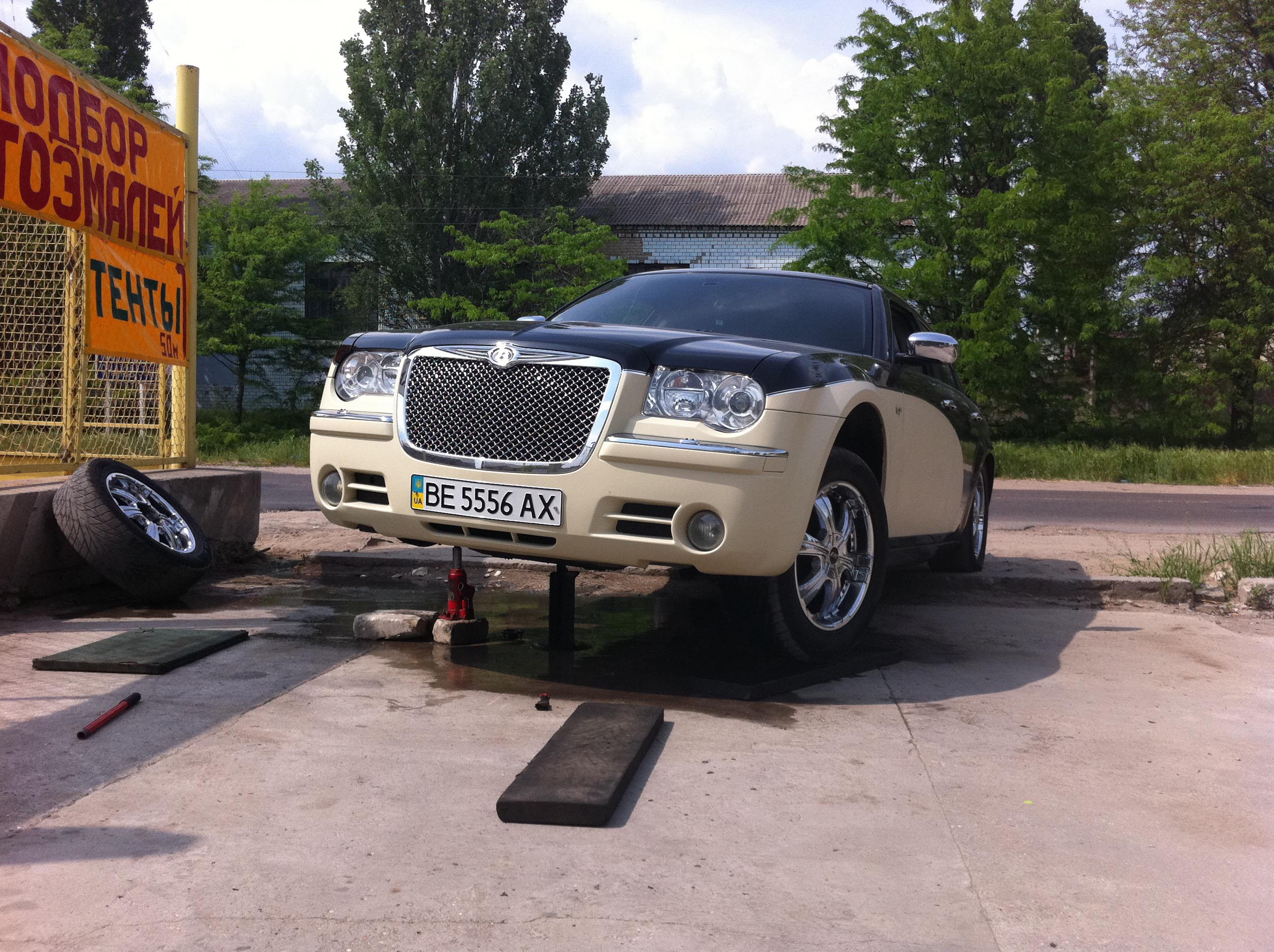

Поднимаем машину на площадке , дабы вымыть все масло (используем керхер)

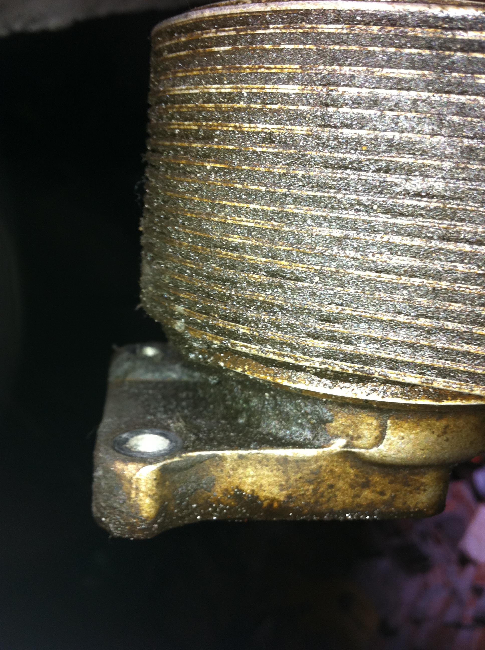

Заводим чистый мотор , добавив оборотов на 30-40 секунд , видим что течет из под теп.обменника

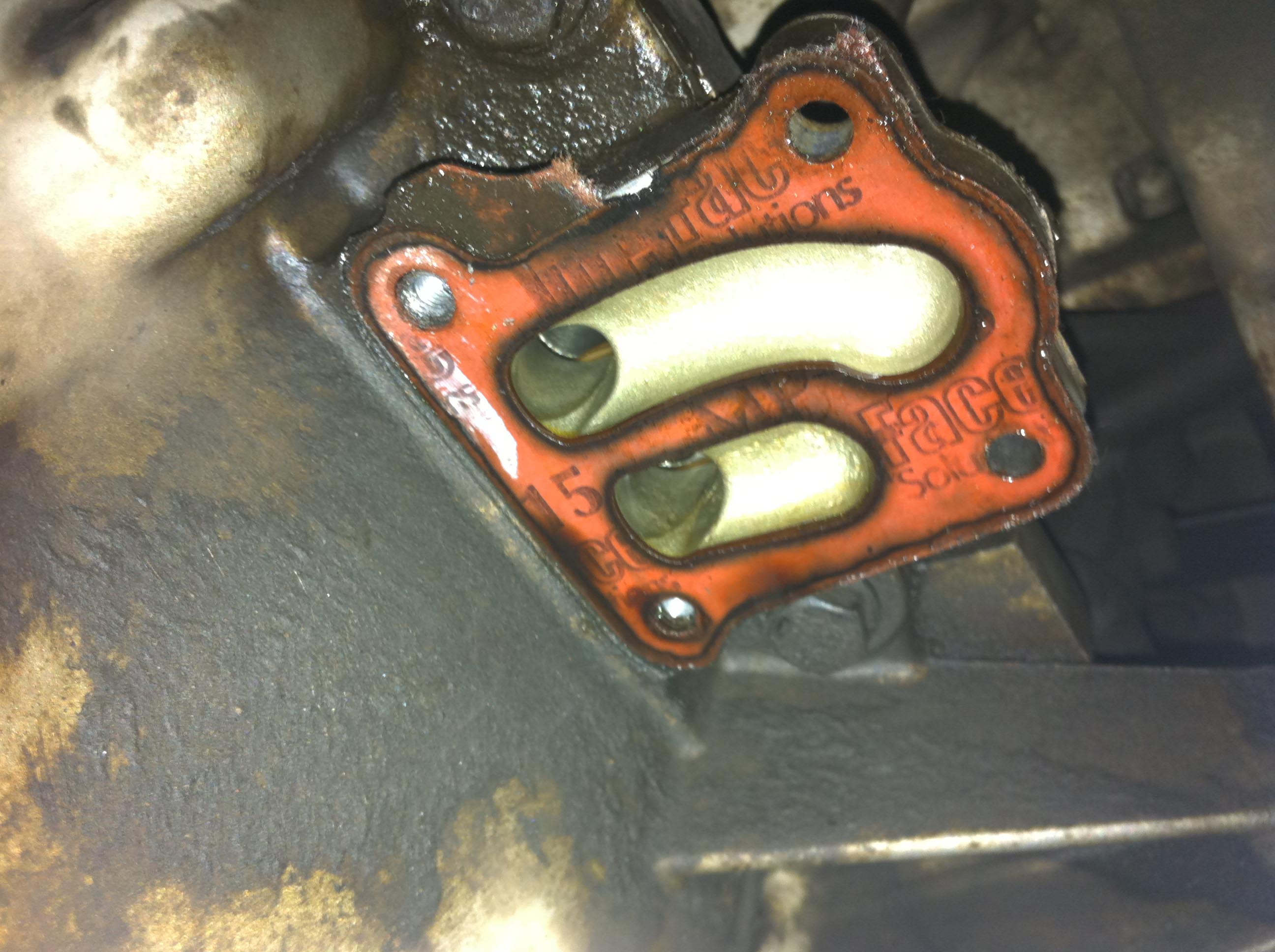

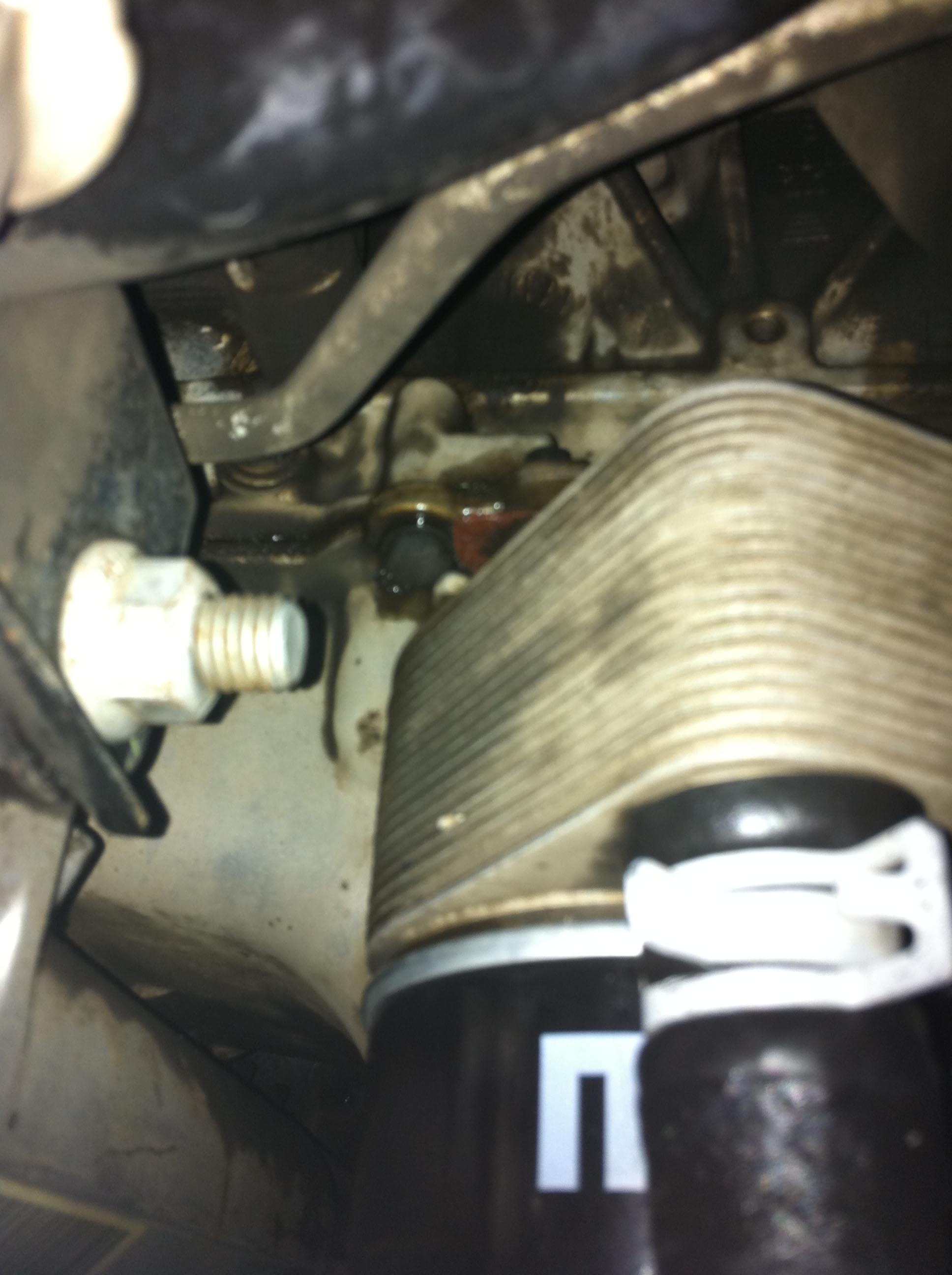

Сливаем масло и антифриз ,откручиваем виновника - 4 болта (легко прощупываются руками) Можно оставить его болтаться на патрубках , тогда антифраз сливать не нужно.

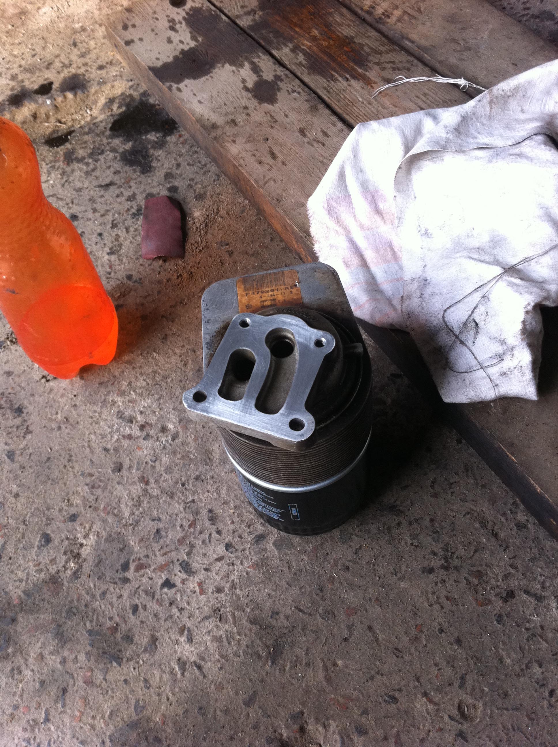

Забит маслом с грязью, отправляем его на промывку.
Прикручиваем к нему фильтр , дабы не попала в него кака (дырки затыкаем тканью). Наждачной прошкуриваем поверхность , и обезжириваем.

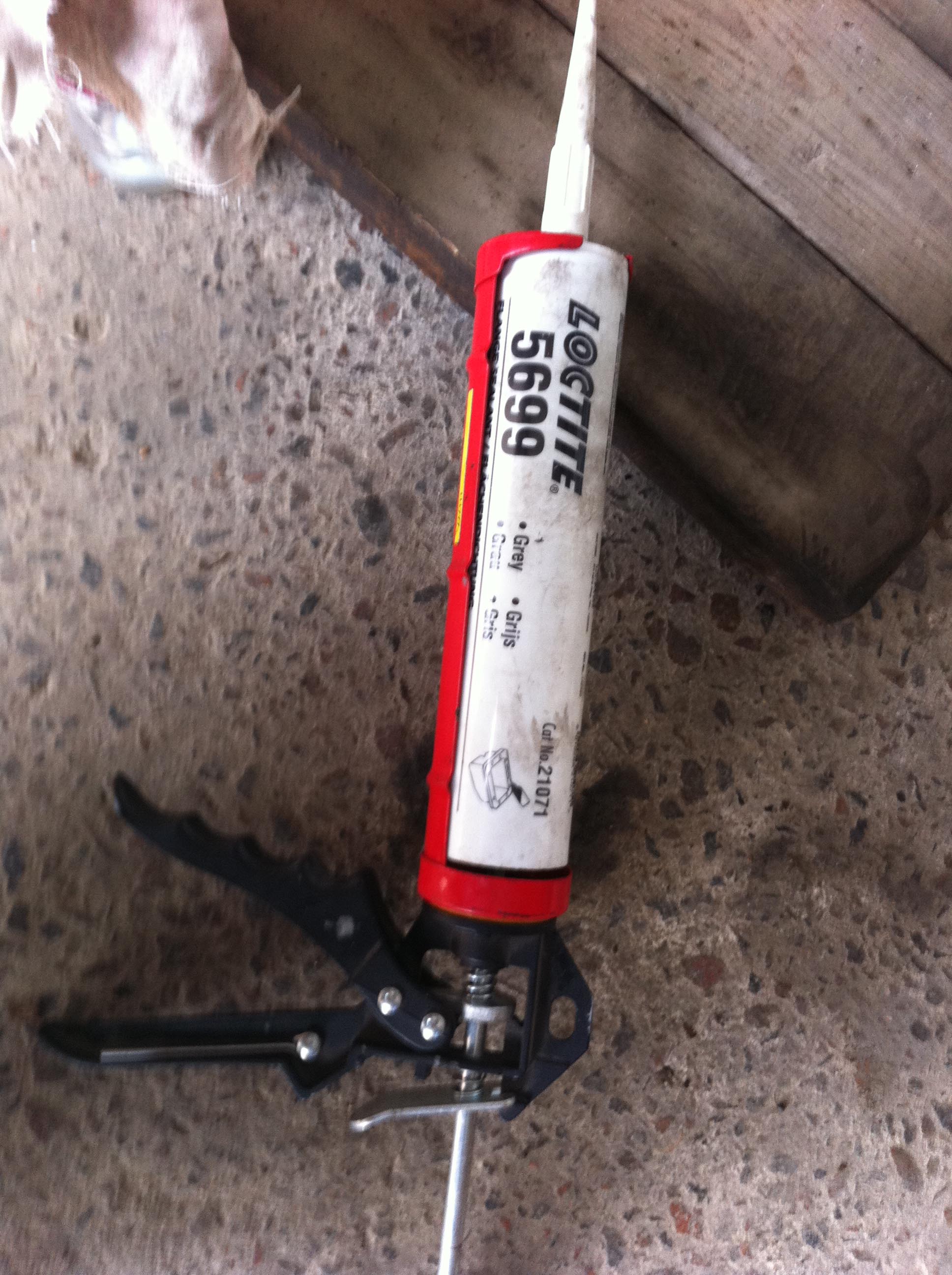

Используя вот такой , герметик (для сборки новых моторов , которые без прокладок идут) т.е очень хороший :) промазываем место посадки прокладки.
Проводим обратную сборку , заливаем мало и антиф. Навалим машине пол часика мздов ) течи нет :)
