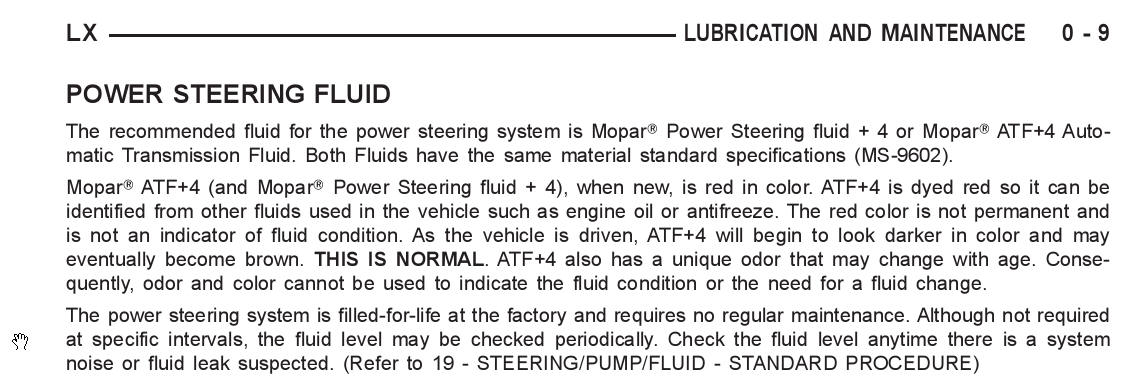

tatox,
вот выдержка из сервисного мануала, иными словами в ГУР можно лить жидкость для коробок ATF +4 Mopar
она красная

toshturman,
Да, мануал у меня есть. Но я хочу заказать по экзисту, а там в разделе масел и жидкостей вовсе нет жидкости для ГУРа от Крайслера или Мопара,вот и исчу номерок.
8 ноября 2011 20:24
Сообщений: 2128
tatox,
ну конечно спец жидкость это хорошо, так мож заморачиватся не стоит, если все так сложно, мопар атф+4 не редкость - купил - залил или полностью поменял и усе))) по номерам, к сожалению, я пас (( т.к. не сталкивался
04883 077 - это по моему беларускаму экзисту вообще бьет "масло моторное"))
05142893EA - а вот это бьет "масло ГУРа"
