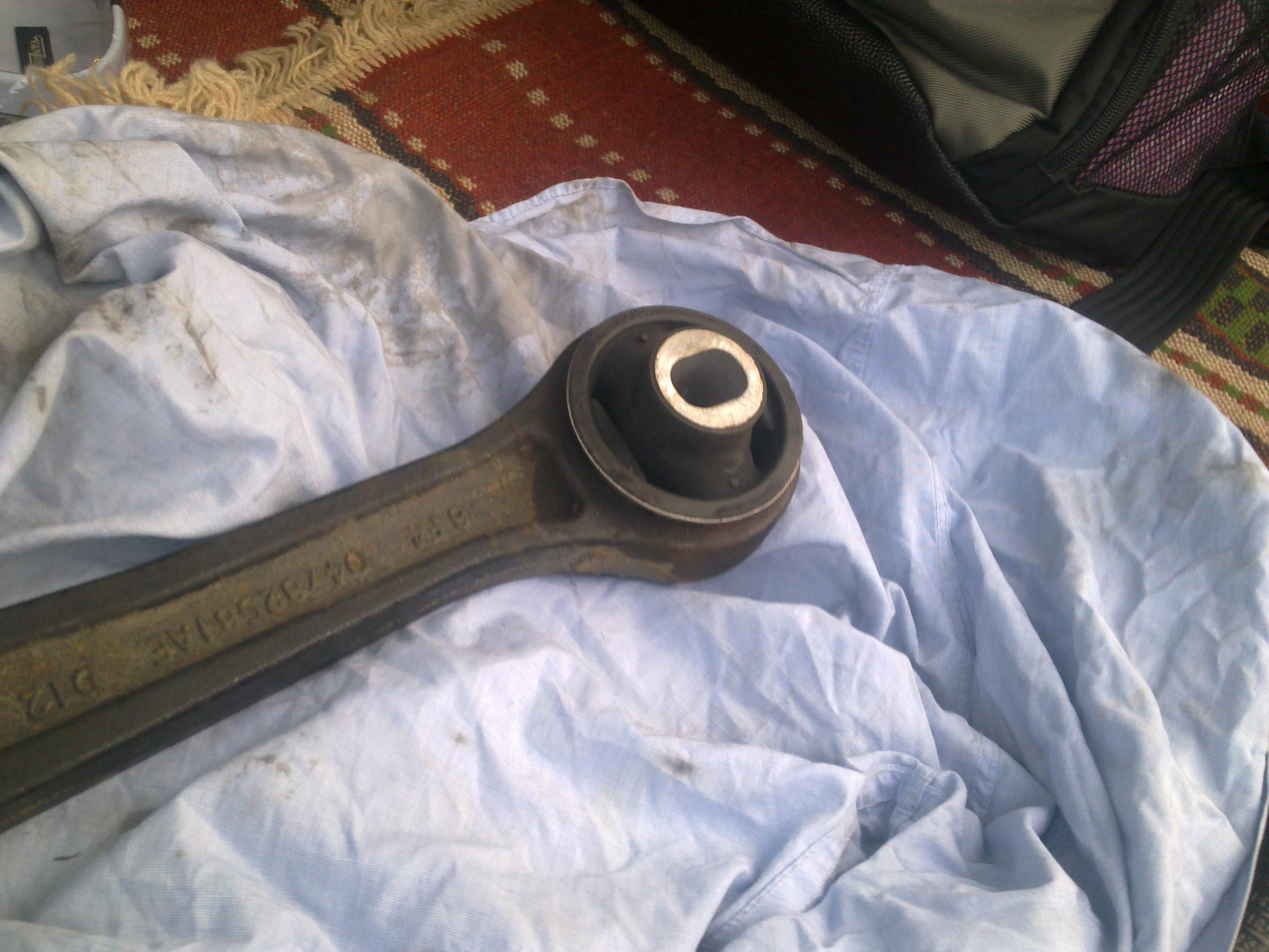

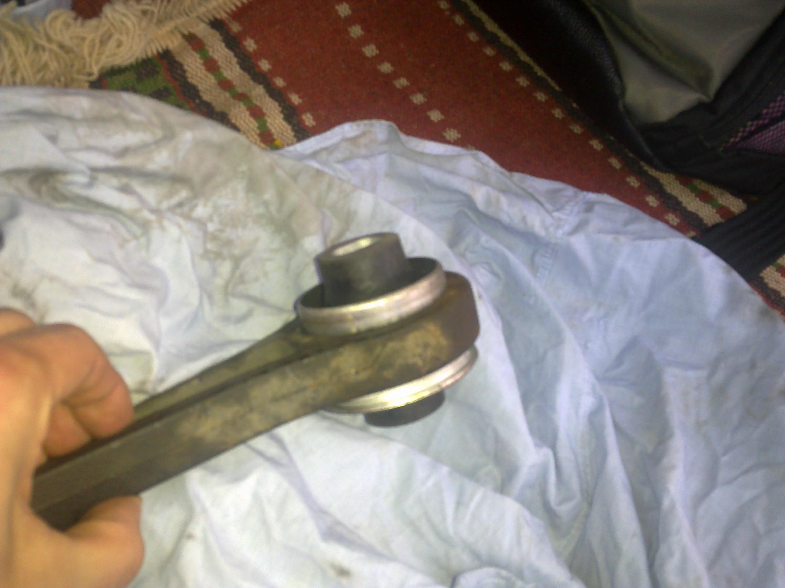

roman_bich
19 мая 2011 00:33
Сообщений: 260
Город: Brest
Машина: chrysler 300C CRD
Регистрация: 7.04.2011
доброго времени суток всем.... вот проштудировал только темку про салейнтблоки, правда видать поздновато! т.к. уже купил и запресовал в свои рычаги салейнтблоки от мерса 220-го (они практически один в один - единственное - старый был полнолитой, а от мерса частично)....и теперь после прочитанного - сомневаюсь в том, что правильно поступил... Может у кого-нибудь был опыт использования сайлентов от мерса (не полнолитых!)????... И вообще какие у кого мнения по этому поводу? стоит ставить или искать Moog?

roman_bich
19 мая 2011 15:39
Сообщений: 260
Город: Brest
Shastry,
я имел ввиду - как себя будут вести эти сайленты мерсовские (которые на фото)? был ли опыт их использования у кого-нибудь?... стоил ли ставить рычаги с ними - или заказывать Moog и снова ждать неделю-две.... :dontknow:
AntihRap
19 мая 2011 23:39
Сообщений: 106
Город: Россия, Карелия
Машина: Chrysler 300С 2,7
Регистрация: 21.09.2010
я ставил саленблоки от мерса еще в декабре 2010, только пришлось рычаги расточить, обойма саленблоков алюминеевая но работу свою выполняе на 5, дорог у нас в Карелии нет. Подвеску проверял вчера саленблоки внорме. P.S. на тот момент саленблоков отдельно не было по этому и было принято решение савить от мерса.
