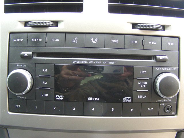

Как определить работает у меня u-connect или нет? Всмысле есть ли у меня вообще громкая связь с завода? Машина 2.7, Австрия 08". Уже второй день мучаюсь а разобраться не могу! ПОМОГИТЕ!

mustang_76,
Кинь фотку головы для начала.
mustang_76
6 декабря 2011 19:43
Сообщений: 150
Город: Пермь
Машина: 300с, Хаммер, Ленд ровер, Jeep SRT-8
Регистрация: 3.12.2011
Вот она. Жду помощи.

Посмотрел, там не моя модель магнитолы! Я не могу поянять как соеденить сам телефон. Когда нажимаю на кнопку с изброжением "трубки" пишит u-connect не подключен. Может у меня нет самого блютус или микрофона? Где находиться микрофон?

В том то и дело что ни чего! Пишит что не подключен, не начинает бубнить и ни чего не пишит, телефон магнитолу не видит! Уже подумываю может микрофона нет в машине или еще чего?

Австрийский Rel не оборудован ю- коннектом, надо докупать кит.
но неуверен, что он будет работать на европе
На безрыбье и рак рыба...

Не покупать ни чего не хотел, хотел просто разобраться есть эта функция или нет. Понял что нет, и у всех видимо на Австрийских блютус не работает! Не ужели так мало европейских авто от 2008-2009 года?

Не у всех австрийских, а у таких магнитол без блока.
У тех,где Майгиг, все работает
