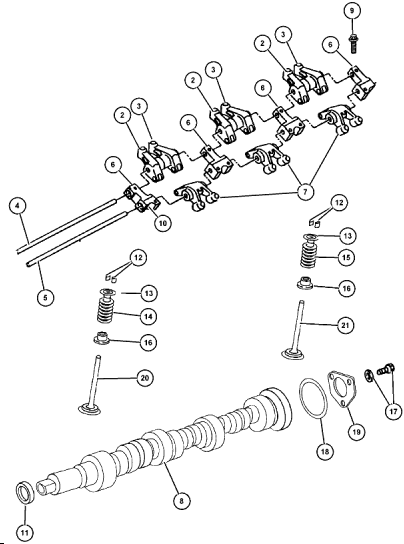

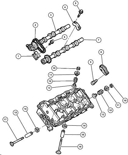

reb,
покури пока эту тему
на 3.5 меняются исключительно вместе с коромыслами (они не разборные).на картинке №№ 2,3, и 7. На двигателе три типа коромысел с гидрокомпенсаторами: правое впускное, левое впускное, и выпускное, а гидрокомпенсаторы вмонтированны в коромысла...
4573459 -Рокер в сборе, впуск и выпускной клапан, рокер, впуск, лев. 6шт.
4573460 -Рокер в сборе, впуск и выпускной клапан, рокер, впуск, правый 6шт.
4663996 -Рокер в сборе, впуск и выпускной клапан, рокер, выпуск -6шт.
так-же Вам понадобятся новые прокладки -советую взять набор прокладок, двигателя верхний -68003769AA. свечи тоже советую менять, т.к. стоят не дорого -5149006AB
ну и самое главное заодно поменять фиксаторы пружины клапана 4536513AB -48шт. что бы не парится в дальнейшем с "подвисанием клапанов"
на 2.7 мотор
Гидрокомпенсатор клапанов Valve Lifter Hydraulic Mopar 4663985
+100
на картинке№9 -24шт.
