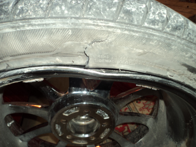

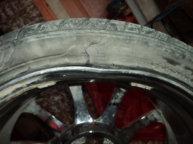

Помогите Треснул Диск R20 литой/хром. что делать? можно ли сделать такой диск? или надо покупать новый?

Dan08,
да и не такие диски чинятся....
прокатывают и аргоном заваривают и будет крепче нового, только вот Московской области к примеру варка аргоном не дешевая, но дешевле чем купить диск
1 сантиметр = 100-150 рублей в среднем.

мне защитую крышку на мотоцикл из магниевого сплава тоже аргоном чинили, хотя у меня вообще куска нехватало. ТАк что всё можно.
4 мая 2011 17:39
Dan08,заварят и не парься. У нас тут один товарисч варил 22 диск, так там чуть ли не пополам было)

Dan08, соболезную...
А что за дисочки? И какая глубина ямы была?

Диск сделать несложно, основная проблема будет с хромом- надо искать кто у вас гальваникой занимается.

В РЛД сделают как новый будет,но туда без валидола не заходи...делал там 22 на кай,2 небольшие вмятинки,20 тыр

Большое всем спасибо за советы! буду варить аргоном потом отпишусь что и по чем )))))

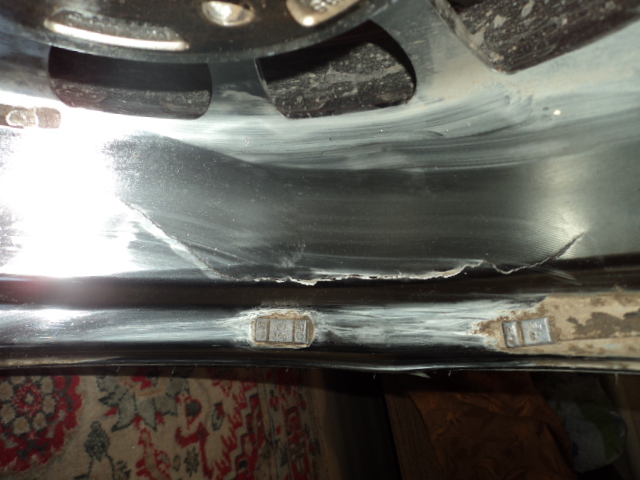

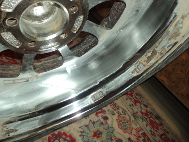

я так понимаю это внутренняя сторона диска, а по сему гальваника -это лишнее

заварил диск аргоном трещина где-то 30-40 см
с двух сторон отдал за сварку 400р ))
обкатал 2 диска за 1200р по 600р за диск )) осталось резину 2шт купить 245-40-R20
