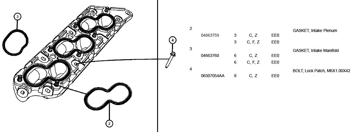

2) и 3) - поштучно

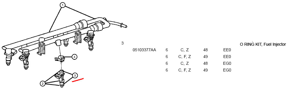

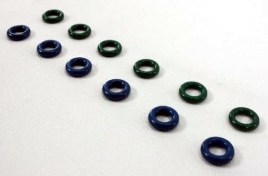

5) вроде это 05103377AA - кит из 2х колец на 1 форсунку. Всего 6шт (китов), одинаковые на 2.7 и 3.5

sod5150, А 2) и 3) сколько надо тогда? Т.к. писали 6 и 3 соответственно, или другое число? Я уже забыл, т.к. давно менял свечи, но мне кажется, что 2) там было 3 шт. в моторе? И куда тогда ставится номер 3), я их вообще не помню там.

позиция 2) 04663760 = 6 шт
позиция 3) 04663759 = 3 шт
позиция 5) 05103377AA - мануал пишет что наборов надо 6 штук, хотя на одном из сайтов приведены фотки 1 набора сразу из 12 прокладок.
Вероятно, как написал ogneyar001, продается одним комплектом. Уточните у продавца где будете покупать.
вот фотографии из документации:
фотка полного комплекта 05103377AA:
