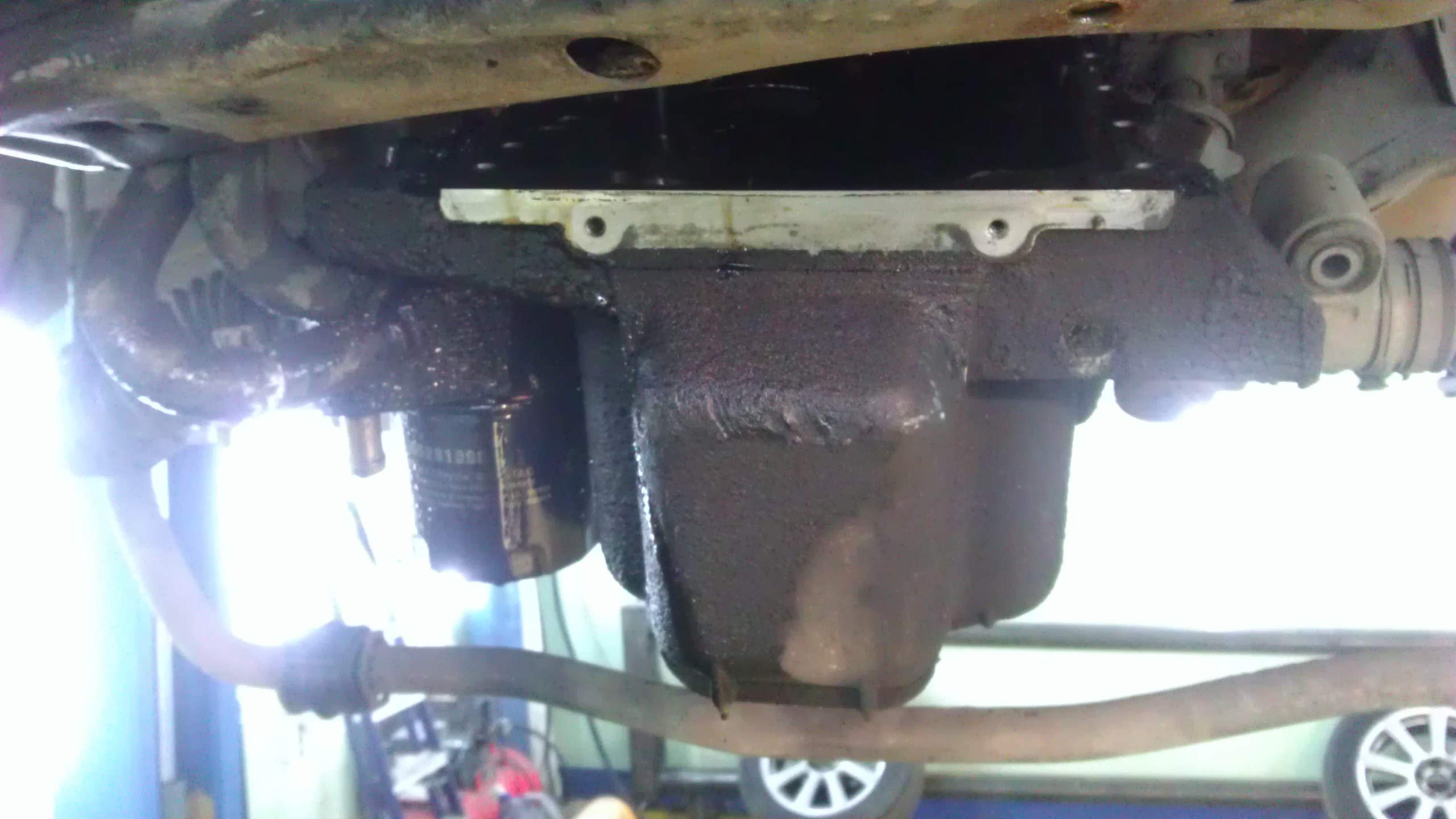

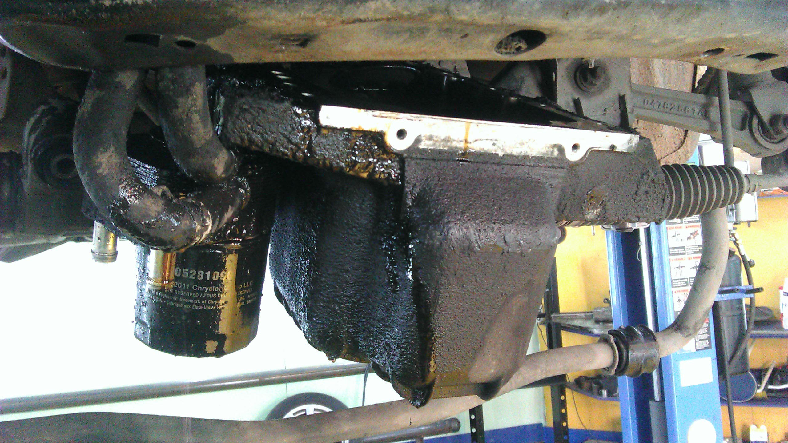

Миша.Ты менял прокладку поддона на 2.7?
У меня течет она,а сказали,что менять ее-=пипец.Говорят,что надо снимать всю переднюю балку и рейку и еще куче всего.
Это так?Подскажи???
11 марта 2013 01:58
Да.
Балку-то зачем? Рейку открутить, пусть висит на тягах, и еще стабилизатор, пусть тоже висит на косточках. Не шибко удобно откручивать болтики, которые ближе всего к коробке, но терпимо. Переднюю крышку двигателя тоже желательно снять и поменять прокладку и сальник колена, потому что 2.7 как-то так сделан, что все одно на другое накладывается.

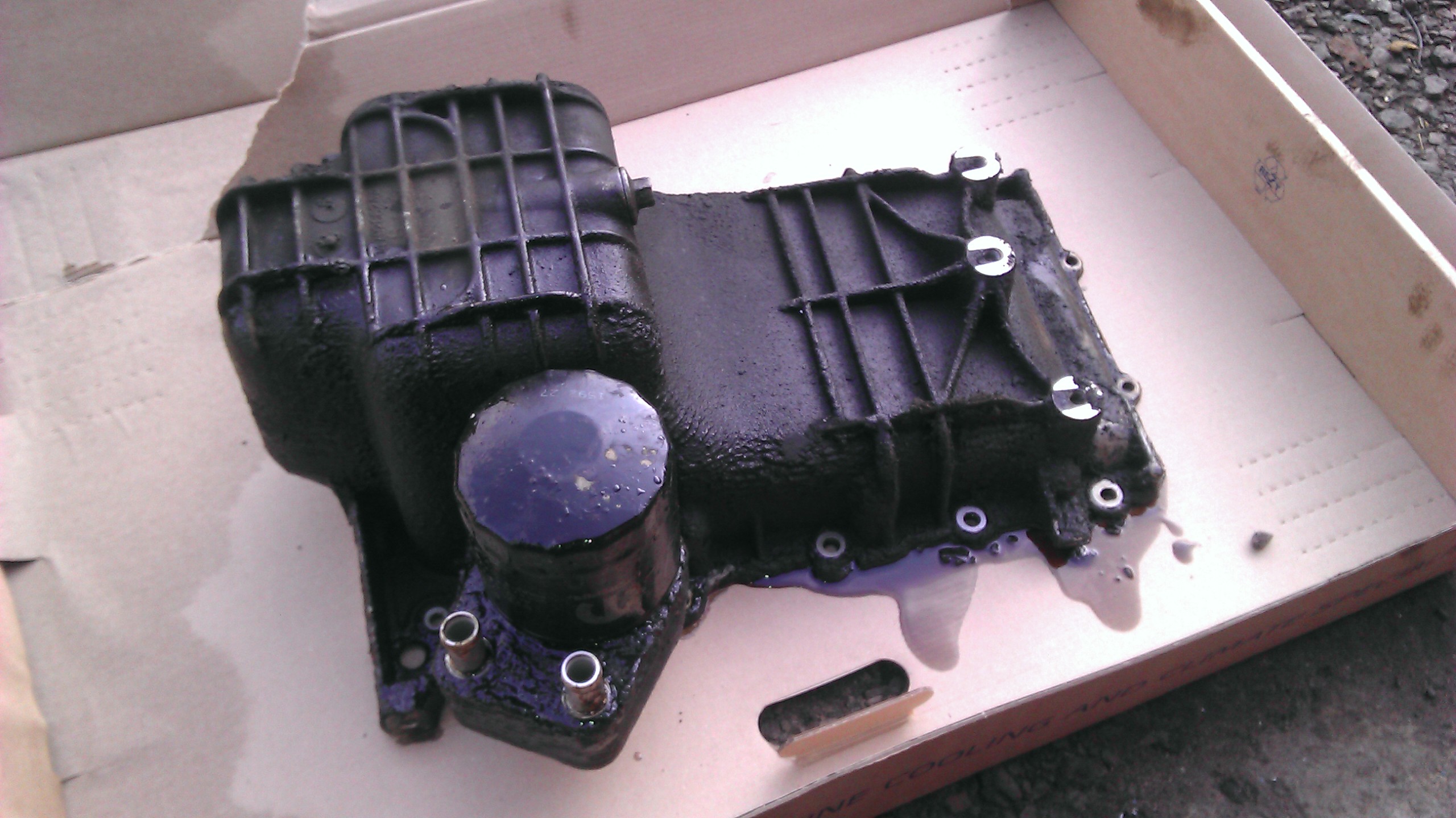

Цитата: michael230
Балку-то зачем?
Да я не знаю зачем.Это мне говорили на трех СТО.Ты уверен?
Сальник передний и задний я менял.Спасибо,что сказал,что надо прокладку передней крышки сразу поменять.Там тоже вроде может течь.Просто все в масле и непонятно.Помыл как мог.Вроде прокладка поддона.
11 марта 2013 17:36
Ну я даже фотки откопал в телефоне по такому случаю, я категорически не помню, чтобы опускал ради этой радости подрамник...
Надо, потому что нижние два болта передней крышки закручиваются уже в поддон, а не в движок, а поддон ты снимешь, соответственно эта прокладка разгерметизируется с большой вероятностью.
Как видно на фото, подрамник стоит на месте, отпущена рейка и стабилизатор.
