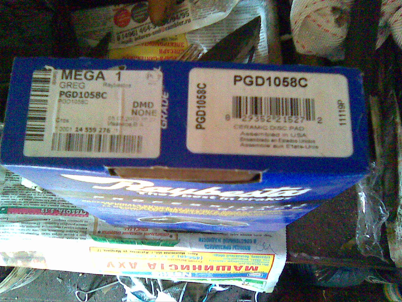

Приветствую !!! Сегодня хотел заказать комплект тормозных колодок в ЭКЗИСТЕ ,а у них по программе выдаёт 3 варианта длины передних колодок !!! : 150 мм, 176 мм и 183,5 мм . Так какие же заказывать на Европейца - 2.7 л , задний привод ??? Подскажите кто сталкивался с этим !!! Может есть номер детали ??? Ну и по задним колодкам заодно ! Заранее спасибо !!!

насколько я помню 183,5 менял пару недель назад!!

сержик,не америке 2.7 150мм, на европе183,5 , а 176 мм ваще не знаю

Так всё же какие ставятся ??? А то из подробного описания в этой теме я так и не понял на чём остановиться !!! А то A.Martyn вон как рассуждает : На LX с 3,5л. устанавливаются колодки Raybestos PGD1058C (183,5 мм), еще как вариант можно TRW GDB4134.
Походу Raybestos PGD1056C (150,5 мм) идут на 2,7.
Так по ходу или точно кто-то знает ???

сержик, ну уже ответили тебе что на европе стоят колодки 183,5!!

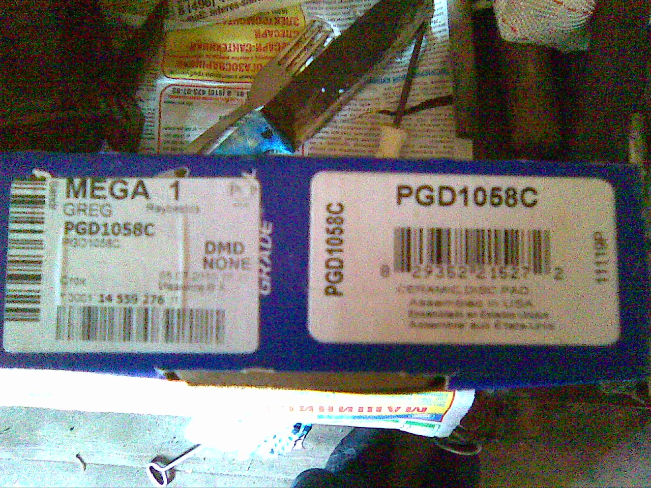

29 апреля 2011 15:23
не знаю, актуально ли ещё
был в гараже, увидел случайно коробку оставшуюся.
вот на свой 2.7 Европеец колодки покупал:
