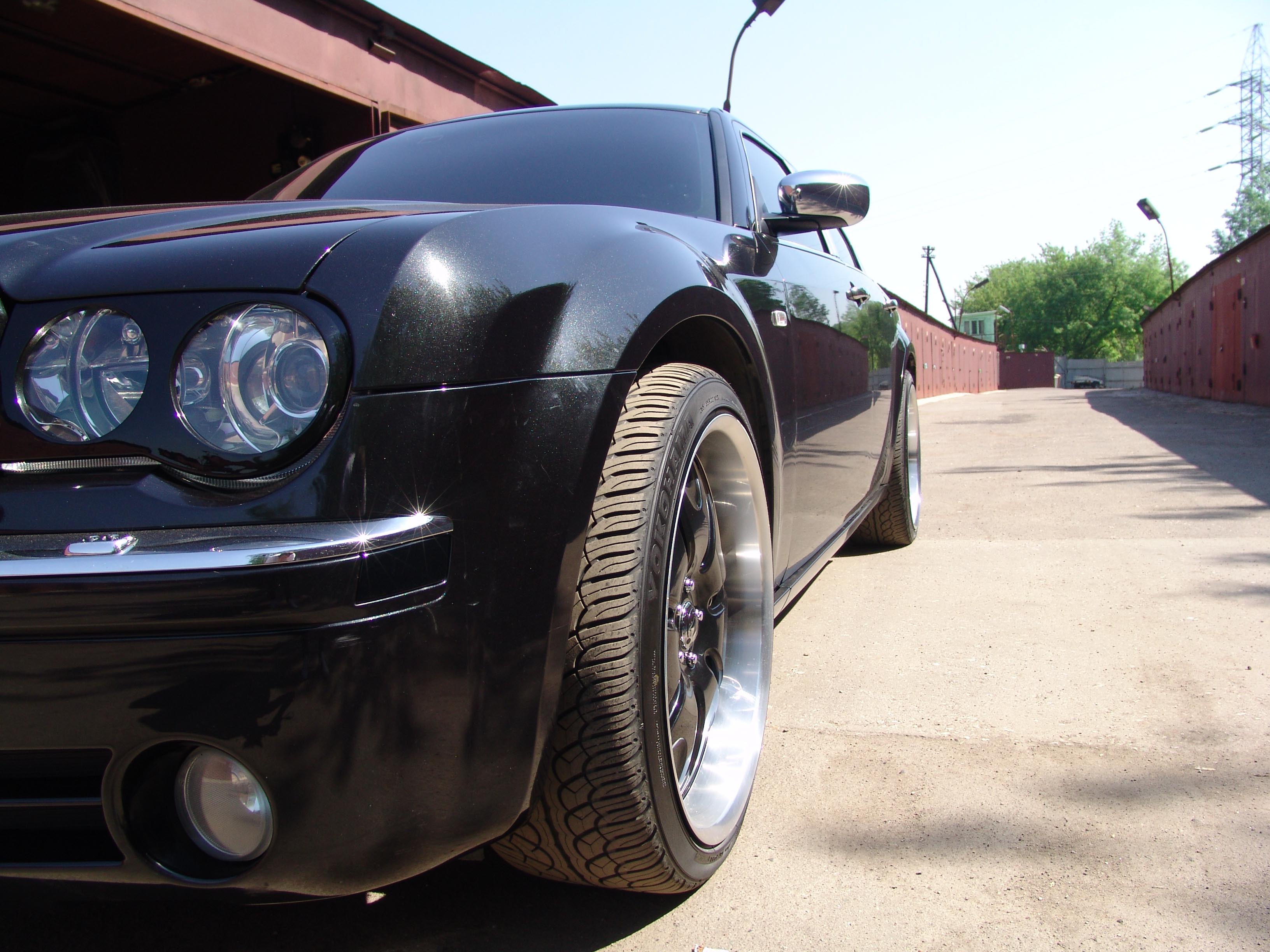

Приобретены и покрашены накладки на фары
Крепление накладок на фары
Как видно по фото, в отмеченных местах накладки не соприкосаются с фарами и получаются огромные зазоры.
Суть проблемы в том, что накладки на фары не имеют креплений и к фарам крепятся с обратной стороны тупо скотчем (к примеру), но китайцы народ тупорылый и видимо не видели фары 300С вблизи - они сделали с обратной стороны накладки рёбра (там где отверсия для фар) высостой примерно 0.5см, соответственно если наклеить обычный скотч, то он не соприкасается с фарой, поэтому нужен толстый скотч, с выостой ленты 5мм - я пока такой не нашёл, но даже если и найду, то мне кажется он отлетит при первой же мойке.....
Есть мысли как прикрепить ?

Мужики, зазоры не избежны!!! Они у меня тоже были, просто я долго подгонял их так, что бы меньше видно было!
По поводу их установки, на самом деле гемор...
Я клеил тонким 3м скотчем слой на слой пока не добился нужного мне результата. Накладки держались отлично, моек не боялись!
Вид снизу!
Вот это норм накладки, но такие не купить, только если эти доделывать!
