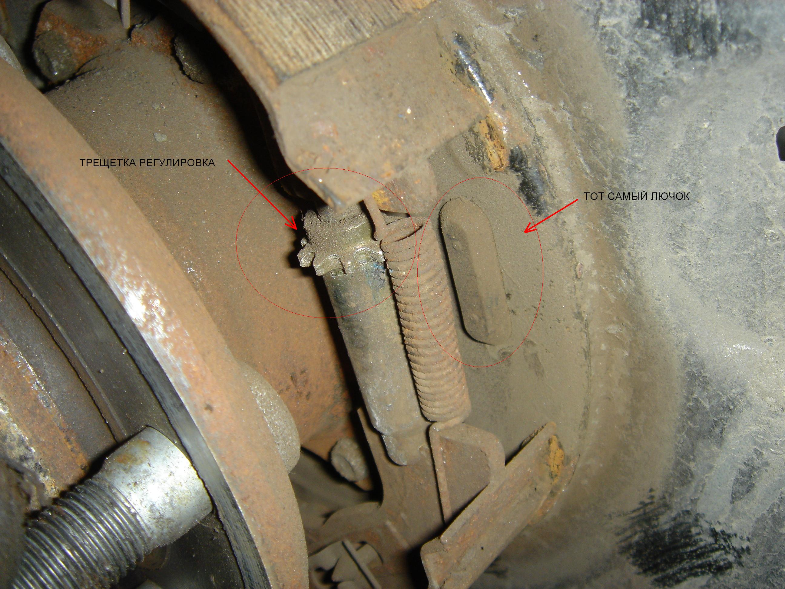

Я это делал перед тем, как пройти тех.осмотр. Снимать колёса не нужно. Ставите машину на яму или подъёмник и находите на обратной стороне колеса (ну или сборки тормоза, как бы это назвать) резиновую заглушечку, под которой, если упереться головой в бак, можно увидеть под отвёртку винтик. Его надо подкрутить, а потом ослабить. Всё это подробно описано в книге. Главное: не уронить резиновую заглушечку.
Хотя конечно могут быть и колодки стёрты, но маловероятно.

DN-Mag, у меня свиста не было, просто ножник не держал машину. Там смысл такой, сначала затягиваешь эти винты, потом отпускаешь на 6 оборотов, а затем, вращаешь колесо. Елси оно зажато, то отпускаешь ещё на оборот. так что естественно колёса не зажаты, просто колодки подвидены максимально близко. Если пробег большой я бы посмотрел состояние колодок на вашем месте.

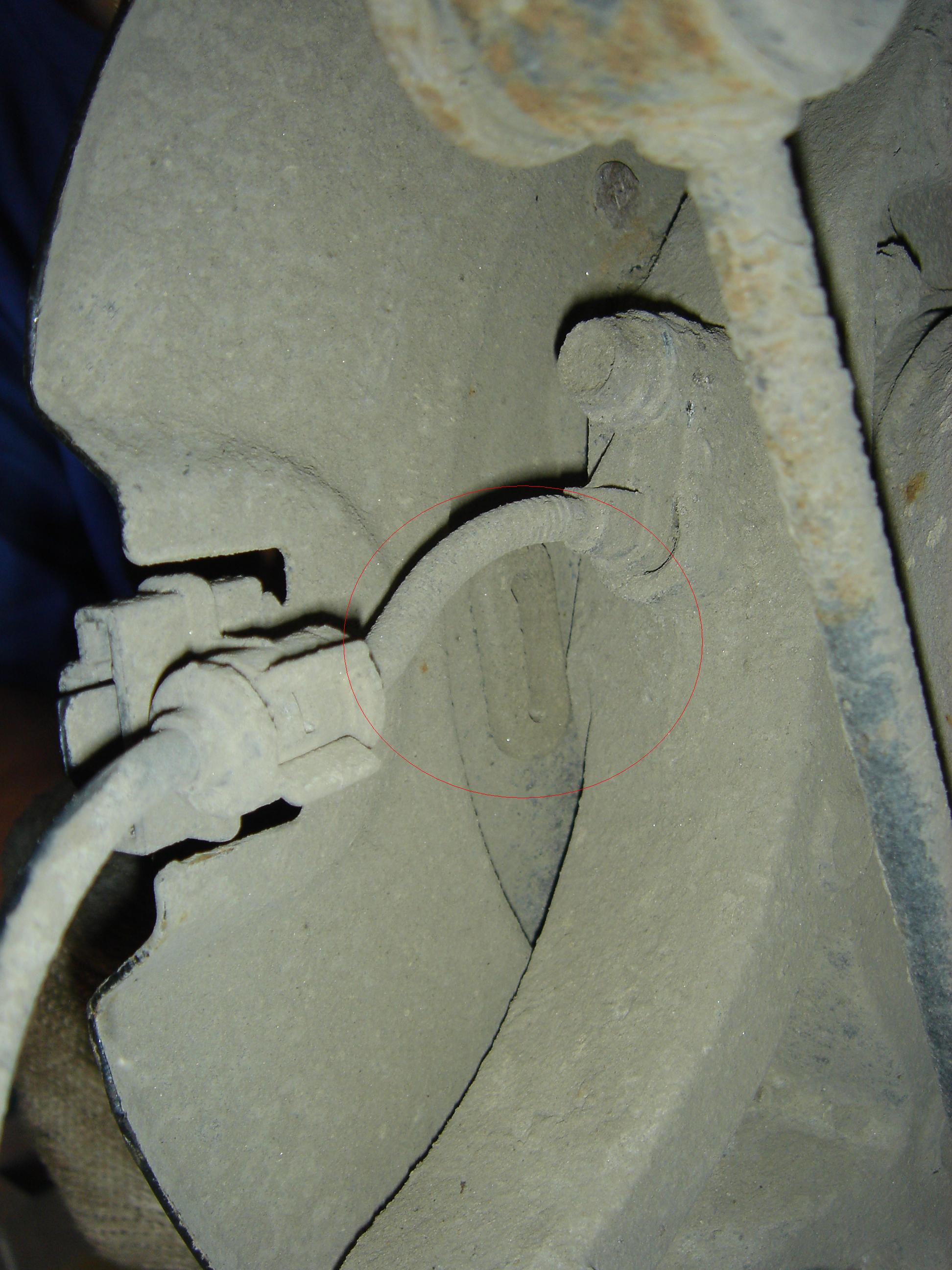

25 апреля 2011 13:32
DN-Mag,
а теперь вышеизложенное Aries, в Фотографиях:

Точно, там звёздочка, её зубцы нужно двигать отвёрточкой перьевой. Вот только по первому фото: я уронил резиночку в зазор между рычагом и крышкой сборки колодок ручника. так без резиночки и езжу. Кто поможет, как её найти?
25 апреля 2011 13:45
+ ко всему, тросик под днищем у нас не регулируется(как на многих авто)
регулировка происходит в районе педали ножника, там где то надо искать тросик с регулировкой.

Вот это класс! Помощь на все 100%! Спасибо ВАМ огромное! :goodgood:
Картмэн, я надеюсь тебе не пришлось лезть и фотать это всё сейчас? :xaxa:
Кстати, мож у меня не держит из-за тросика? Слишком как-то мягко ножник нажимается и такое ощущение, что не затягивает. Вариант?

DN-Mag,
очень даже вариант...
:xaxa:
неее эт с того года фотки, я там брынчалку одну искал, заодно и пофотал механизЪм )))
