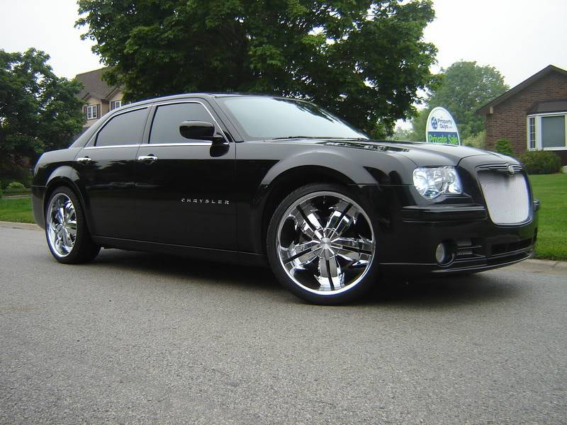

...заказал диСочки..вопрос встанет ли резина 255/45/20 мне на AWD,не будет цеплять?,чтоб никаких проставок не ставить,рекоменды 255/40/20,но их цуко чёто нет,хэлп
..диСочки вот-

встанет если вылет штатный или шире штатного
какой вылет дисков?
21 апреля 2011 11:54
...родной 45,на дисках 40...

Обязательно не встанет, даже не пробуй, у всех встоет, и даже резина на диск, но у тебя мне кажется не встанет, потому как тем подобных до уя. У меня таже картинка в аву вставилась с 255Х45-к20, если вылет от 10 до 24, 275Х40-20 вставляется с вылетом 10-18, и 295х40-20 вставляется на заднюю ось с вылетом 18-24

сам подумай, ты на пять миллиметров вылет в ширь увеличиваешь. при неизменной толщине диска
ну сверься до кучи с любым шинным калькулятором)))
заказывай короче

...толщина диска была 7,5 а будет 8,5...шинный калькулятор говорит что возьмите типа линейку и померьте....Пирог,ты уверен что при повороте до конца резина не будет цеплять за внутренние подкрылки???

к сожалению я не могу быть уверен на сто процентов потому как вот тбе пример. у меня на 18 стоковых дисках стояла 255 55 18 и ни за что нигде не цепляла ни разу. а у эда на таких же дисках при прочих равных параметрах цепляло.
и как это понимать???!!!
видишь чо оно получается.
в крайнем случае, поставишь шайбы, в питере они стоят по 300-350 рублей за штуку. у меня стоят, и вообще много у кого стоят

...клёво конечно что у вас там на ЗЖападе всё есть на этот авто,а Хде я тут ССибирии это найду..???? мля..короче 50 на 50? надо почесать репу...риск велик...так?

риск не велик, потому как такие проставки шайбы любой токарь алкоголик выточить сможет у тебя на районе.
на крайняк я тебе тут сделаю и отправлю.
просто если дисочки нравятся по дизайну и по деньгам устраивает, то надо брать чо)
мля ща я пересчитаю все погодь
все пересчитал
должно все встать
бери

Если очкуешь,тогда пойди проверенным путем,возьми метражную ленту замерь расстояние от ступицы до рычага,затем поезжай в любой магазин шин с дисками,замеряй 22 катки и резину,вычти, приплюсуй и все

если в двух словах то, цепляет колесо в основном не за верхннюю шаровую, а боковиной за рычаг, так как он идет наверх под наклоном.
высота покрышки 255 45 уж точно не достанет до верхней шаровой.
а по ширине 255 45 и 255 40 одинаковые.
далее, вариантом замены на диски большего радиуса могут быть диски шириной 9, а у тебя 8.5. значит опять же ты даже по ширине диска не превышаешь допустимые значения
