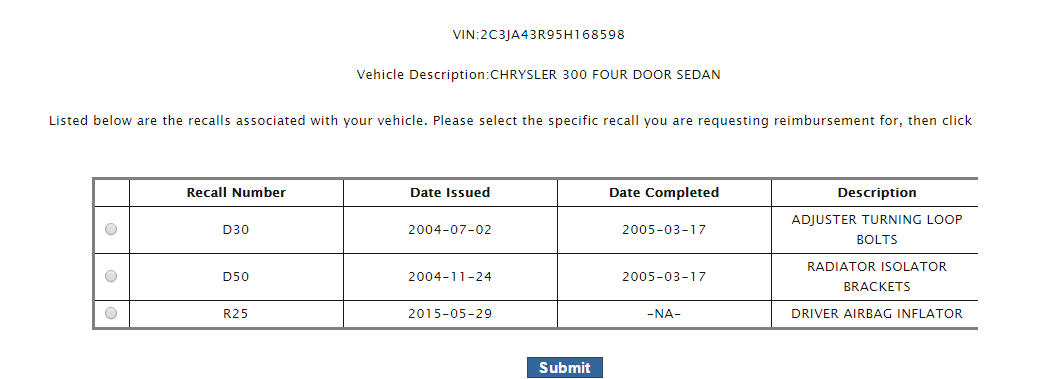

https://www.moparownerconnect.com/oc/us/en-us/sub/Pages/RecallsResults.aspx?Vin=2C3JA43R95H168598
там заявку писать или просто ехать в Ростов к дилеру на осмотр ?
и вот что выдает но не пойму что это
http://www.drive2.ru/r/chrysler/1118163/
31 мая 2015 08:57
Сообщение #347
Andrey Surgut,
На данный момент имеются не выполненым один отзыв: R25 DRIVER AIRBAG INFLATOR (пока нет описание выполнения. выпущен только 29/05/15)
Остальные два:
D30 ADJUSTER TURNING LOOP BOLTS
D50 RADIATOR ISOLATOR BRACKETS
выполены 17/03/05
Кстати говоря тот отзыв который назывался Р81 удален и теперь заменили номер на R25 (29/05/15), но по прежнему нет пока описания выполнения.

ну не выполнено потому что мы еще не устранили проблему R25, когда устраним то у каждого появится число когда все сделали я так понимаю
