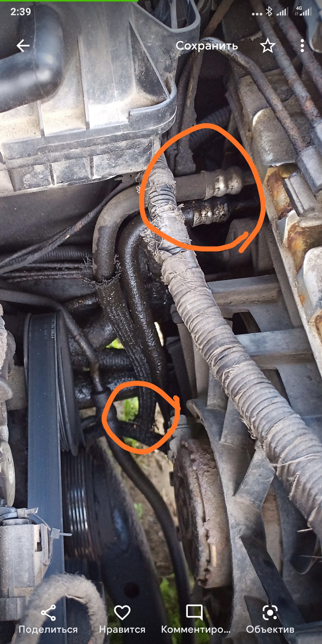

подниму тему ) тоже капает с левой стороны и не много, но все равно не приятно ФОТО как я понимаю из масляных дел там только выход из бачка гидрача? но в бачке масло по уровню... больше так высоко там вроде маслосодержащего ничего нет. капает не постоянно а после приезда не большая лужица, портящая настроение блин.
лужа вот как тут только раза в три поболе, течет тока после приезда, потом заканчивается

Вроде же по трубке бежит? Смотри трубку масла АКПП, подходят к верхней части радиатора кондиционера

т.е. нижняя ближе к вентиляторам потоньше трубка это АКПП трубка? а куда она вообще идет? что то по схемам я найти не могу

А куда уходят две трубки что ты фотал? Или они турпо обрезанные?

завтра детально погляжу, просто я не понимаю что там делать трубкам от АКПП, и КУДА они там могут идти и зачем, хотя единственное где я не поглядел уровень масла это как раз АКПП... ибо щупа там нету

Это трубки охлаждения масла АКПП, куда они уходят?
Радиатор масла АКПП, у нас встроен в радиатор кондиционера, масло в АКПП нужно же охлаждать,

о как ) спасибо за ликбез, буду глядеть, похоже что то с нижней трубкой. кстати как смотреть уровень масла в коробке 4 ступени? где то на драйве попадалось еще до покупки машины, но сейчас найти не могу, мерсовский шуп не подойдет как я понимаю?
да воистину так, похоже течь у меня где то вот тут

Там по виду, такое ощущение, что эти трубки тупо обрезанные

от блина ) спасибо КАПЛЯМ то заветным, да они как то вникуда.. вопрос в связи с этим, искать на разборах эти трубки? я так полагаю по СХЕМЕ речь идет о трубках которые №4? или конциционерщики какие-нибудь по месту что то сотворить смогут?
