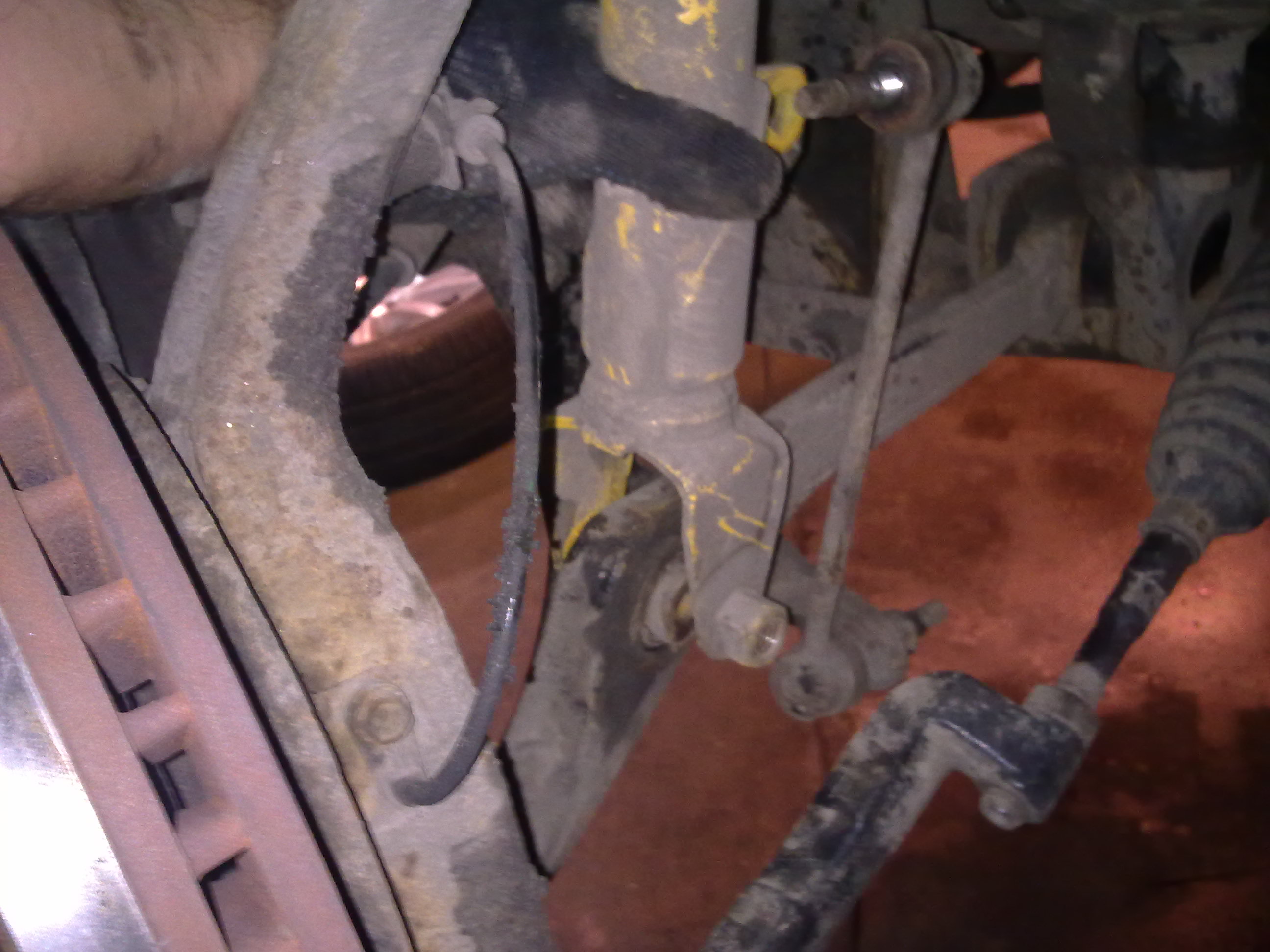

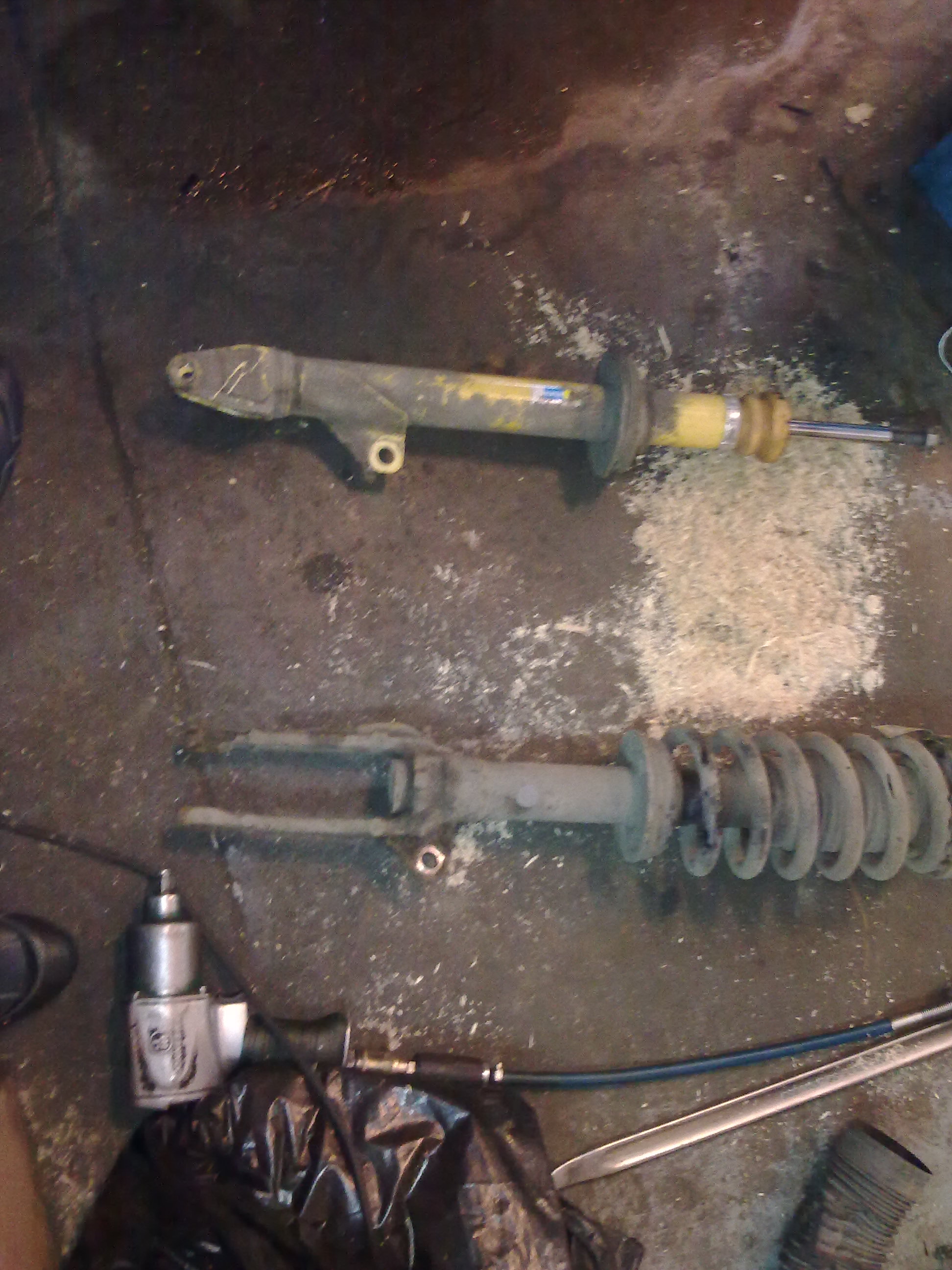

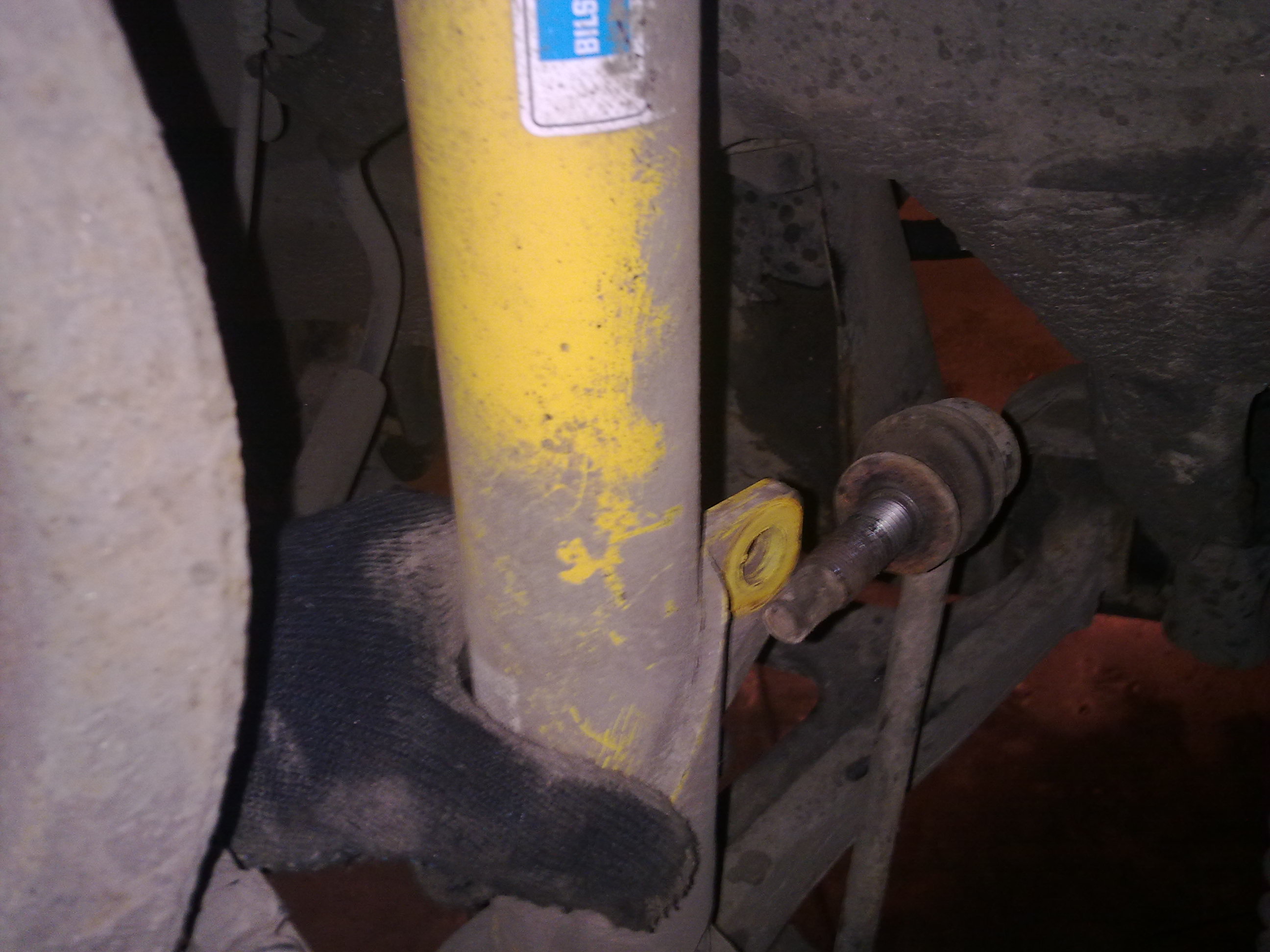

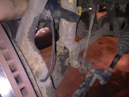

хотел поставить от срт аморты- закрался большой облом:
амотры на АВД и жопопривод разные. вилка под крепление к нижнему рычагу на сртшном короткая, а авдшном длинная (с расчетом под полуось).
попробую поставить только пружины от сртхи.

Тоесть, подвеска от srt подходит только rwd??????
9 декабря 2012 21:26
chosta,
Да, только на з.п.
На фото видно что просунуть полуось некуда.
На фото ее нет.
