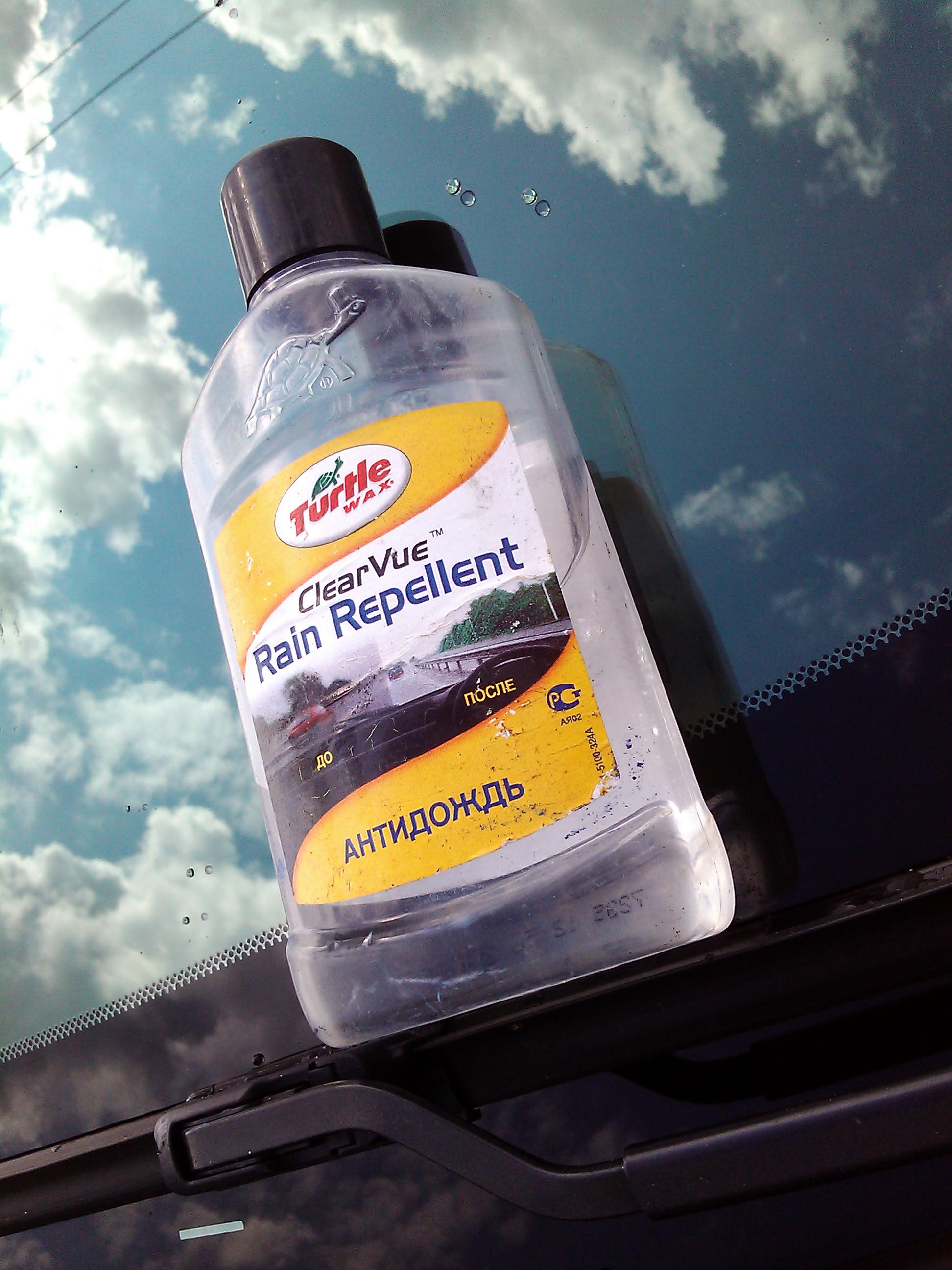

откопал тут на даче такой тюбик:

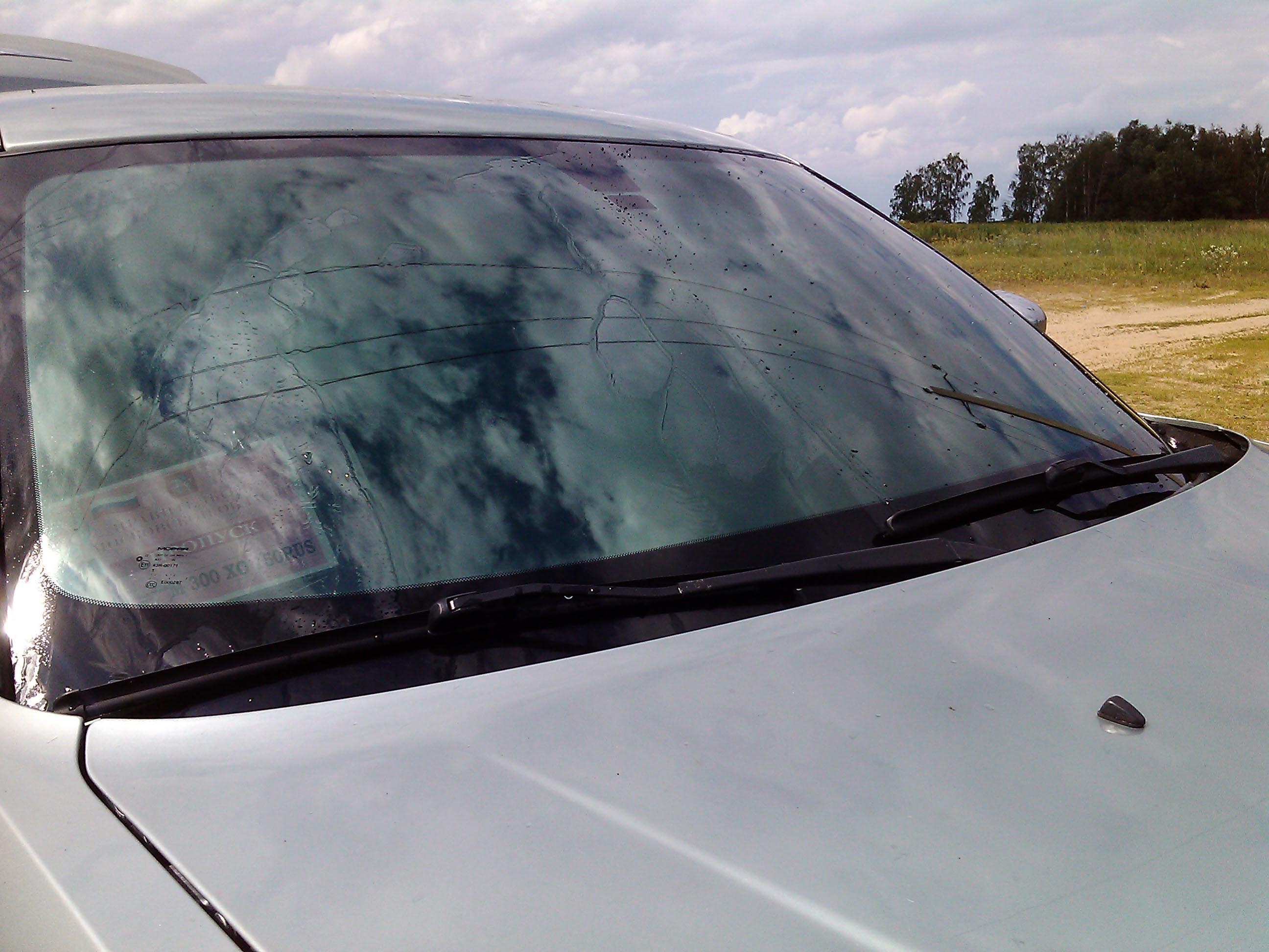

думаю, ну хрень это всё, но прежде чем выкинуть его, решил попробовать, намазал лобовое (всё по инструкции) НО... для честности эксперимента, решил намазать только пол стекла, т.е. только с водительской стороны, пассажирскую вообще не трогал.
беру 2ух литровую бутылку воды, выливаю и вот что вижу:

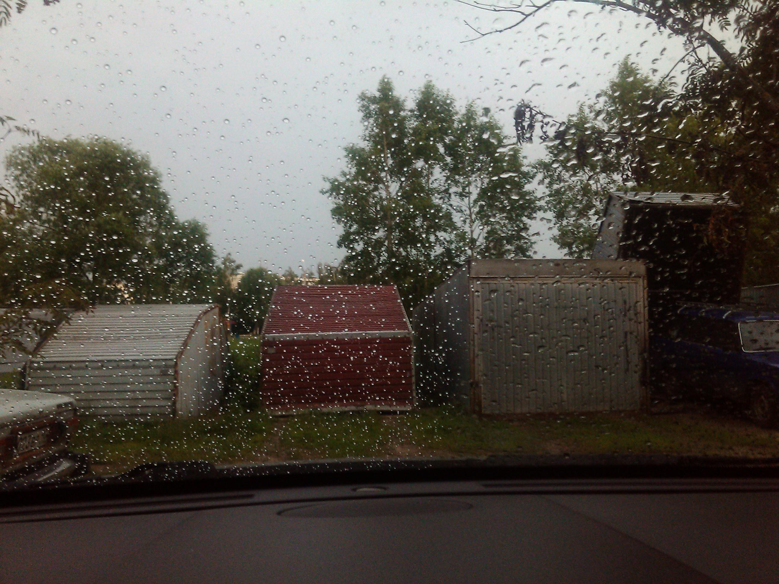

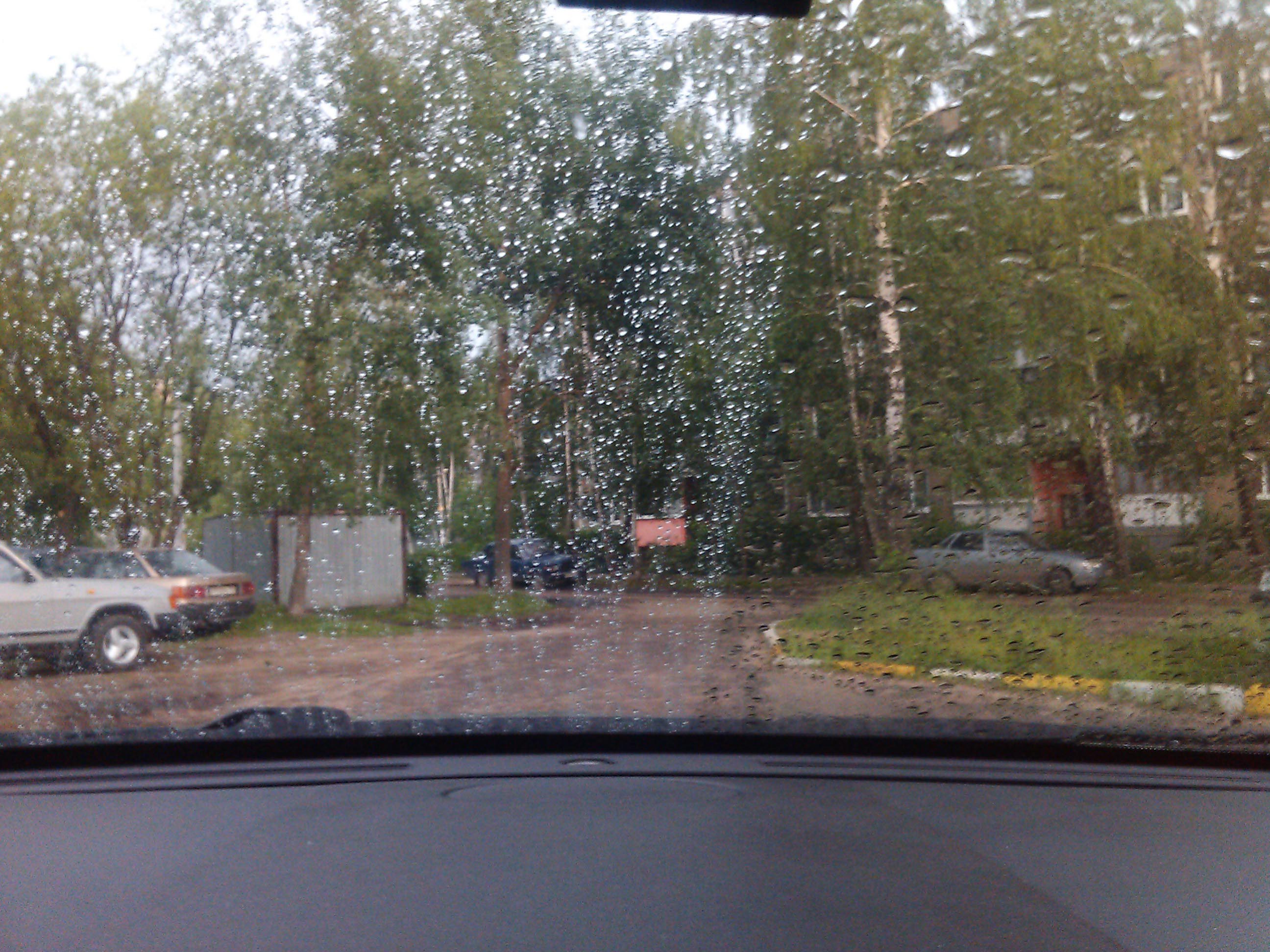

а потом пошел дождик, на ходу не испытал, а вот так сидя в машине увидел эффект
нет, я прокатился по двору на малой скорости, в поворот пореще завернул и с моей стороны капли как метеоритный дождь все улетели.
Блин ))) посмотрим на ход, и на долго ли хватит, а так считаю - имеет место быть такой химии, особенно когда едешь на дальняк, почему бы не намазать?

Штука суперская, всегда пользуюсь, в дождь можно без дворников ездить) Самое главное натирать по сухому стеклу, хватает на неделю. Рекомендую так же нанести на фары и птф.

Всегда такой пользовался (черепахой именно), супер!
Сейчас все магазы облазил, не продается блин!

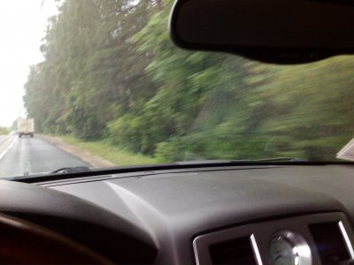

ну чтоже господа, прошла вчера крещение боем эта химия.
Я оч доволен!
В общем, сначала дождик не то что моросил, скорее еле заметный был, потом когда закончился, начала лететь грязь от встречек и попутных, так вот дворники не включал километров 20, ХЗ на фото не так видно, но правая сторона(не обработанная) закидана была просто ппц, видимость откровенно говнячая, а на моей стороне практически чистейшее стекло.
повторюсь, дворники вообще не включал.
при хорошем дождике, вода со стекла начинает убегать где то на скорости 80-100 км\ч, опять таки дворниками не пользуясь, а справа нихрена не видно.
Так что сегодня домажу вторую половинку )))
п.с. мазал в 2 слоя, т.е. нанёс на чистое сухое стекло, до образования матовой пленки (ну аля грязное) подождал минут 5 и ещё нанес 1 слой.
подождал ещё 5 минут и мокрой тряпкой стёр эту пленку, затем просто полил водой(ну так для эксперемента и фотоотчета)
