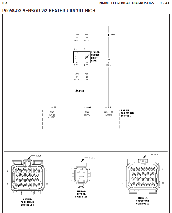

ошибка 0058 - высокое напряжение на лямбде зонде, в некоторых местах написано, что это короткое замыкание клемы ПЛЮС на 2 Лямбде Зонде 2 ряда.
Кто знает что это и как с этим бороться?
Поправлю - на нагревательном элементе лмбда-зонда: у нас лямбды с подогревом. В мануале по этому поводу четко сказано, какие варианты проблем:
1. Обрыв от PCM до нагревателя лямбды.
2. Обрыв от нагревателя лямбды до корпуса.
3. Закорочен нагреватель на плюс батареи (ИМХО маловероятно)
4. Неисправен PCM. (ИМХО так же маловероятно)
Это все относится к исправной лямбде. Но для начала я б тупо прозвонил саму лямбду - скорее всего перегорела спираль подогрева внутри лямблы - под замену.

Буду менять амортизаторы, судя повсему придется оба менять, по поводу резьбы хотел посоветываться с вами, что делать и куда ехать, там предложили за 5000-6000 проточить новую резьбу. По поводу сорваной думаю это правда, прошлый мой техник после прошлой замены масла перестал снимать трубки и начал избегать меня. Зимой горела МАСЛЕНКА я писал на форуме. Горела и гасла. когда сняли защиту на картере была легкая сырость, ничего никогда не капало.
Если можно опишите симптомы проблем с лямбдой, я так понимаю всё-таки пружина, она продается отдельно? сегодня в магазине на Варшавке спрашивал про Лямбду, сказали они есть передние и задние, есть верхние и нижние. По ошибке получается что это 2ая во втором ряду..
