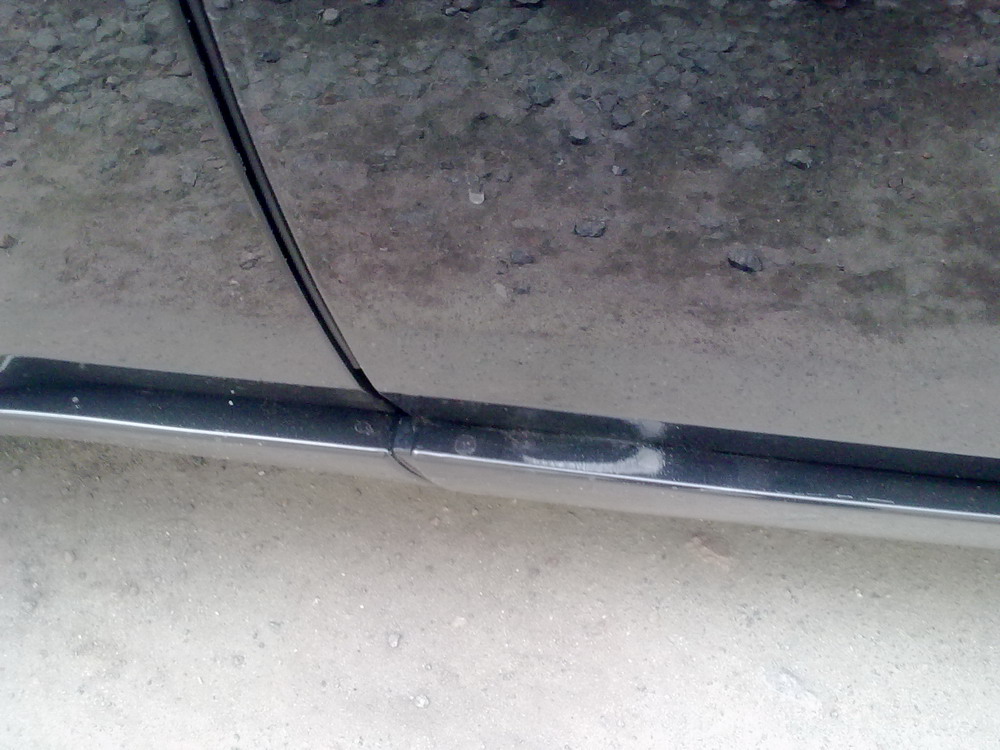

 Проблема с водительской дверью (фото)., По ходу просела.
13 апреля 2011 18:38
Только сегодня заметил что у меня на пороге основательно стерлась краска, понятно что от изгиба двери, а точнее от ее проседания. У кого то еще была подобная проблема и как ее устранить?

Подтянуть петли?
13 апреля 2011 18:57

AA4142CA,
по опыту с предидущими авто,только замена петли тебя спасет
Другой вопрос,почему она так просела у тебя?
люфт вверх-вниз есть?

порог пластиковый накладной, может не сидит на месте, зимой где зацепил

Да с виду вообще не видно, люфта нет, но закрывалась одно время как то не гладко.
Потому что смазывать петли нужно сухими смазками на графитовой, керамической или тефлоновой основе, а не салетолом, чтобы петли песком и пылью не обрастали и не стерались
Научился, жаль на себе, будешь менять петли, от амера на европу петли не подходят, тоже проверено, на европе фиксатор-барабан в петле верхней, а в амереке пружина, + с 2008 года петли на европе нового образца, открываются по другой траектории и меняются парами

AA4142CA,
не смазываются они
покрайнем мере на пятом году

AA4142CA,
Теперь то чего мазать,под нижнюю петлю надо подложить шайбу и дверь чуть поднимется , потом замок подрегулировать и все , я так на тазиках делаю.

AA4142CA, поедь в любой кузовной центр отрегулируют тебе всё как надо!! Ничего подкладывать не надо!! Что петли что замок регулируется!! У мастера это займёт понты времени!

У меня подобный "результат" получился после заезда на автосервис, машину подвесили неправильно, порог приподнялся, а эти уроды открыли дверь...
у всех такая байда будет если часто машиной пользоваться
выход один снять петлю и перевернуть канешна не всю целиком
вся проблема в том что изнашивается не метал а вставка внутри петли пластиковая верхняя часть изнасилась дверь накренилась и все дела
смазывать чот я первый раз такое слышу епть и пыль туда канешна попадает но . если конешна нету пыльника между дверью и крылом то засада

AA4142CA,
сделай фотку шоб ось объектива была перпендикулярно борту и зазоры были видны м/у дверью,порогом и задней дверью
а то однако дверь то наместе
пошоже попало чегото,а мож лёд...

zerg, Сидит в притирочку с порогом, но то что трет не чувствуется.

AA4142CA,
попробуй сфототать
лучше несколько раз
+на уровне молдингов стёкол
