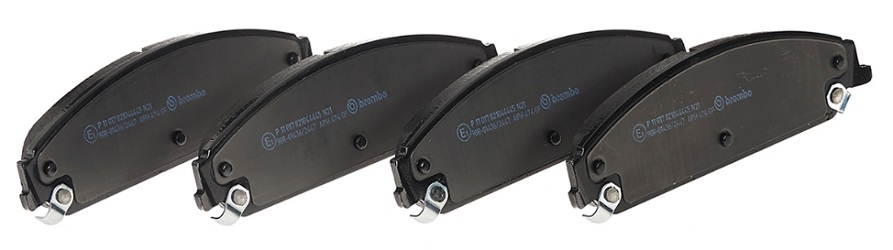

А мне сегодня вот такие пришли
К ним заказал Mopar колодки чтоб не скрипели... все скрипит кроме оригинала... покупал как раз у авторизованного диллера... в россию они не продают пришлось через посредников покупать...
