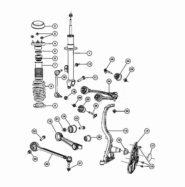

При повороте влево на кочках и ямках происходит громкий металический стук в правой стороне передней подвески. Когда еду прямо по любым неровностям глухо как в танке. Что может быть?

верхние шаровые на вывороте стучат
как вариант
Желаю:чтобы все...
12 апреля 2011 19:08
zerg, Ты имеешь ввиду под номером 24? А что без выворота они не стучат?

Ну вот приехал с диагностики. Приговор.
Стучала верхняя шаровая опора (24) и еще заменить:
Сайлентблоки рычагов обе стороны (18) Я так понял они продаются только в сборе.
Втулки стабов передние.
Аморы передние.
Стойки стабов задние.
Нашел контору в Киеве типа Ремзы. Почитал хорошие отзывы и гарантия на 30 тысяч, буду думать что лучше.

Стучала верхняя шаровая опора (24) и еще заменить:Сайлентблоки рычагов обе стороны (18) Я так понял они продаются только в сборе.Втулки стабов передние.Аморы передние.Стойки стабов задние.
хохо, любой из этих пунктов уже приводит к стуку легко различимому ухом и не только в повороте. Если вы приехали и сразу столько под замену - это не:

Огромное с вами не согласие. Вы меня этой фразой даже немного обидели. К машине отношусь как к полноправному члену семьи, то есть если что то не так сразу же к мастерам, а не жду у моря погоды. Диагностику ходовой делаю каждую весну и всегда прислушиваюсь к посторонним звукам.
А теперь по теме.
Для начала скажу что при вчерашней диагностики ходовой присутствовал на самом процессе, выезжая с мастером по не ровностям и все такое.
На самом деле изначальный стук на который я изначально жаловался и который был слышен только на поворотах издавала верхняя шаровая опора. Остальные выше перечисленые детали (сайленты рычагов и втулки стабов) показывали износ, но не издавали никаких звуков и причина их замены это то что я не хочу дожидаться пока они застучат. Передние амортизаторы поставили галочку под контроль, то есть в скором времени на замену.
Когда я написал в первом посте что при езде прямо по любым неровностям глухо как в танке, это значит при выключенной музыке и климе :yes:

глухо стучат узлы,где нет шаровых(металлических соединений)т.е. резинометаллические сочленения(сайлен-блоки)
звонко/страшно звучат шаровые соединения
