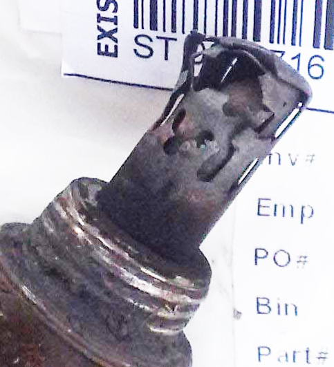

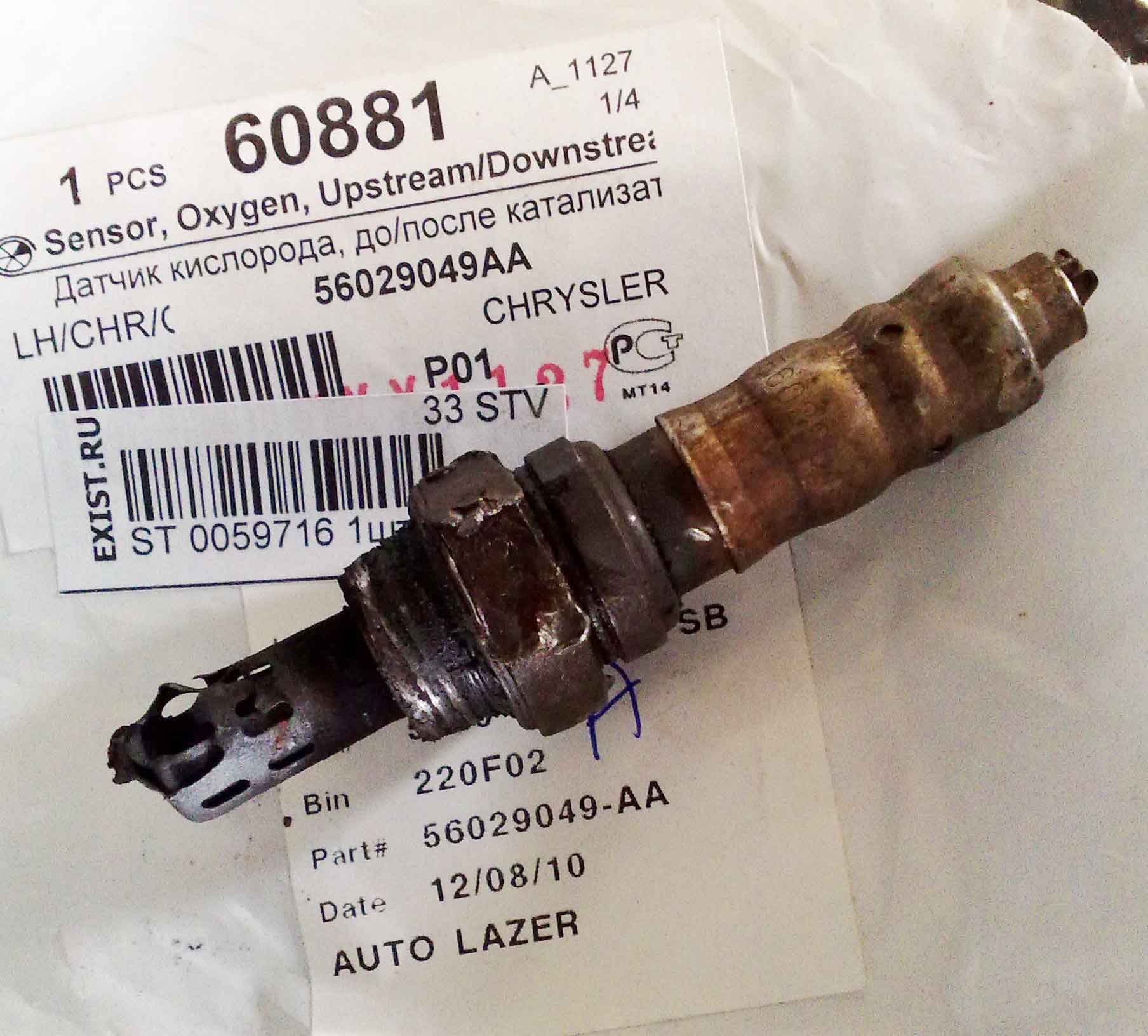

Маркс, не юзай. это БЕНЗИН. если после перезаправки не пройдёт, смотри лямда-зонды (кислородные датчики). Про "залипание" клапанов - не морочся. Это хорошоспланированный миф.
П.С. достаточно одной хреновой заправки, чтобы вывести из строя лямбды. Номер запчасти на фото.
